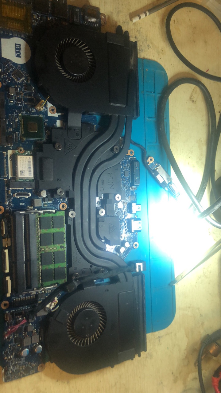

1 / 4代i7 m390x的板子
2/ 鱼上回收的,到手问题亮灯不显示
3/ 维修遇到的问题,到手打电感没有问题,上电发现显卡供电没出来,显卡控制芯片供电都正常,没查其他条件,直奔控制管,控制管爱坏通病,2合1 3组6片,打控制级4组正常,2组特底更换完还是底(amd独显修的少跟英伟达不太一样吧,拆下的管子确实不行了)换完供电正常0.9。cpu1.37其他供电也都出了,打波也有持续波行
4/ 最终遇到的问题,电流跳变0.9 1.8 2.2 3.0 3.2左右 不显示论坛的都刷了,合成的也刷了,工厂的也刷了,没法确定是不是原bios芯片,15r1存不存在top问题,没什么思路了、
老手来指导一下

查一下显卡芯片的TON电阻
