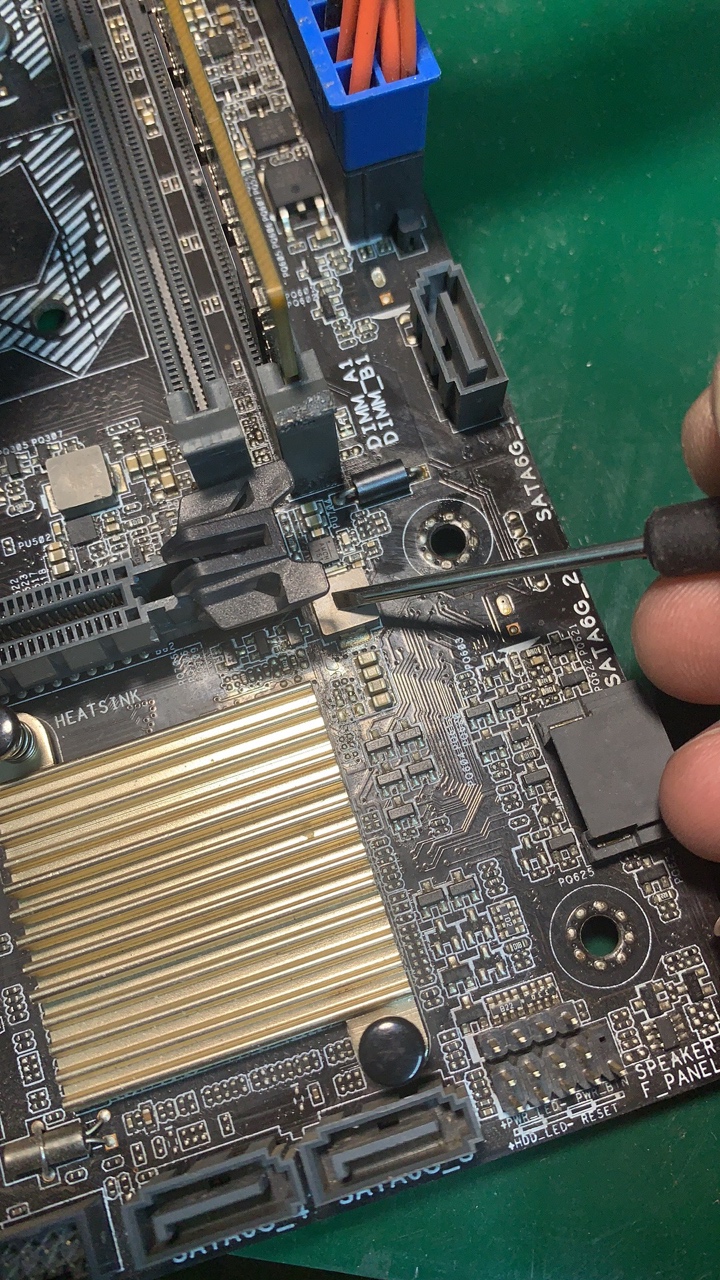

接机不触发,触发没有反应,测量cpu供电接口不短,上电测试,测量rtc有3.2v,根据110主板上电时序,测量无2.5v,先修2.5,红圈管子没有输出,拆掉2.5v正常,但还是不触发,测量桥供电电感无1.0v,测量nb671条件正常,某宝买芯片,换上1.0v电压产生,开机欢快亮机

这类板的通病了,1.0V_ME待机要有
作者: 伯爵先生    时间: 2023-3-11 08:53
是先有1.0待机.才有后面的电压

这板还有那个2.5V的芯片也爱坏,

VPP2.5V,好像要触发之后才会有
