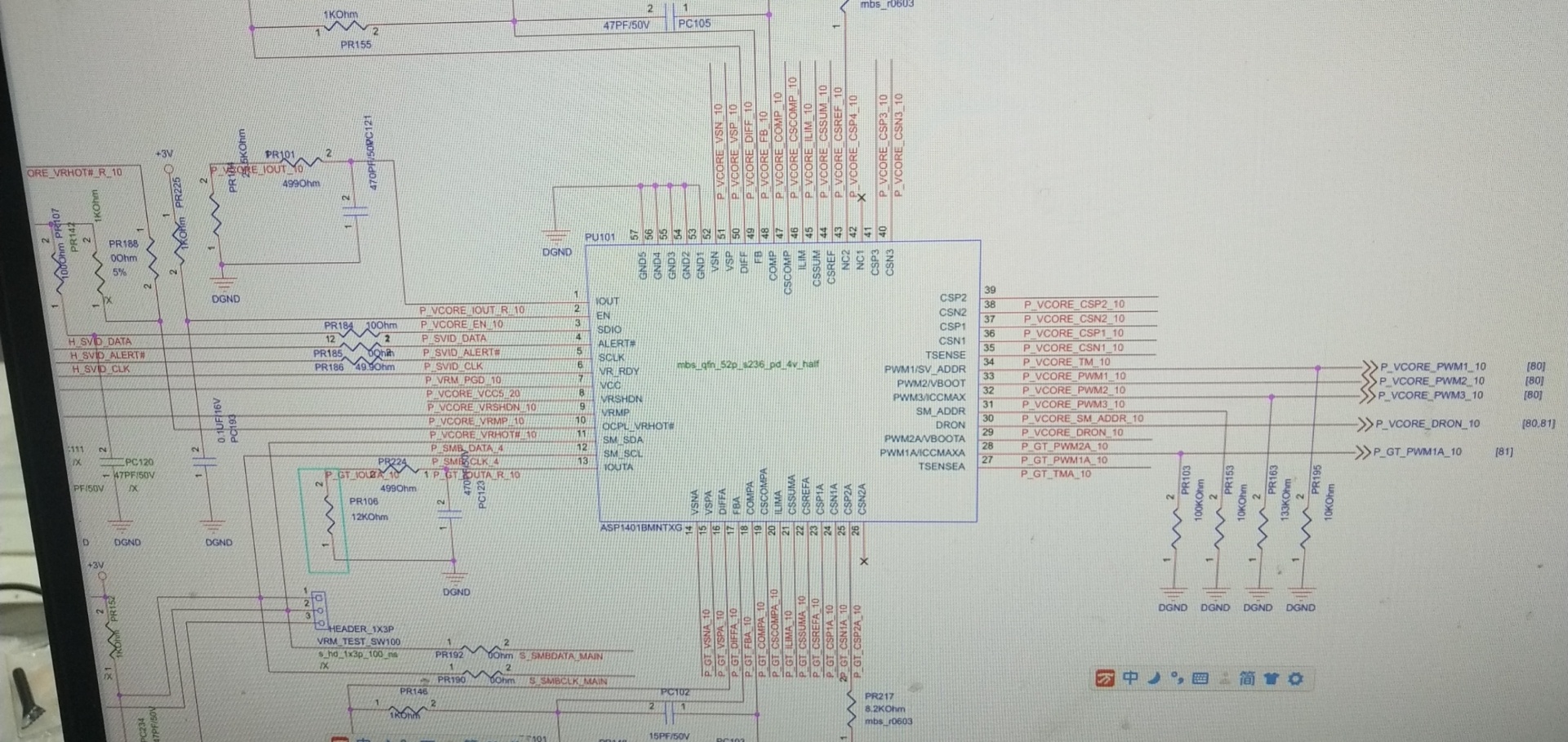

那位大师讲讲Cpu供电芯片工作条件

电源管理芯片常见工作条件为供电VCC、开启EN、SVID

这几个条件都满足了,还是不工作,有时换芯片也不工作
作者: 决明子:    时间: 2023-3-15 11:54
主供电  开启信号 SVID信号线   电压检测 电流检测  温度检测  电压反馈电路   还有SMB通信总线  这些查完 基本就没问题了

我碰到条件都有了就是没有供输出
