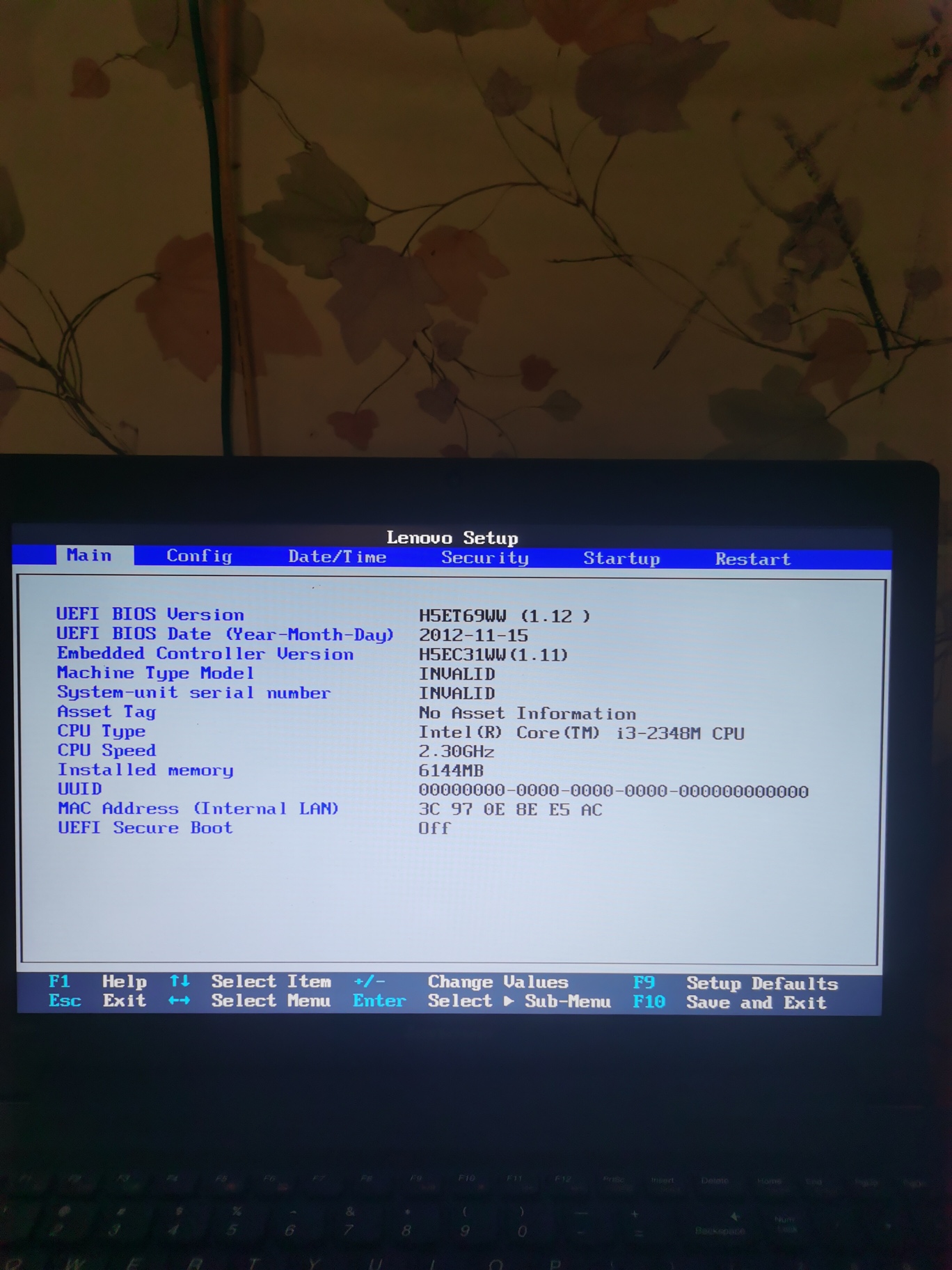

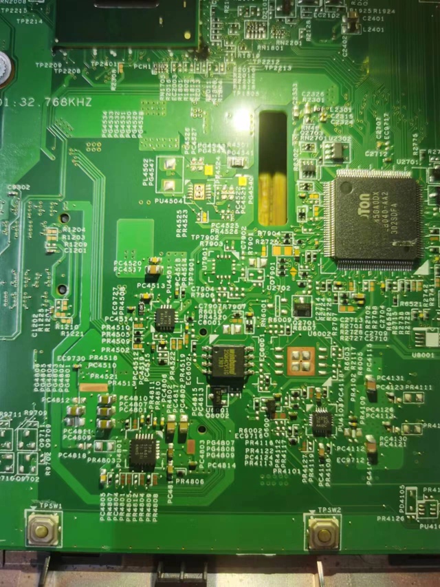

联想B590升级bios失败 不开机,在论坛下了两个同板号的bios 拆下芯片刷进去 开机没任何反应,开机键都不亮,刷回原芯片以前备份的bios 开机键一闪一闪的,电源插口旁边指示灯亮,其它没反应。本人小白 初学修电脑。求大神指点,感谢

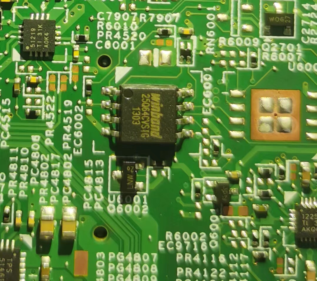

刷了8M的bios进w25Q64cv里面,另一个EC bios 4M的不知道刷那里,大佬帮看看 谢谢
作者: 绿岛小寒    时间: 2023-3-12 12:35
你确定你没下错型号?如果下载的有两个BIOS文件,那你怎么可能板子上就一个25Q64?EC的呢?
作者: u1488703    时间: 2023-3-12 14:20
确实没错,刚开始我也很奇怪,整个板子都找遍了也没有,后面别人说是在旁边大四方芯片里的。

你这只有一个8M BIOS的,不能用有两个BIOS的数据。
