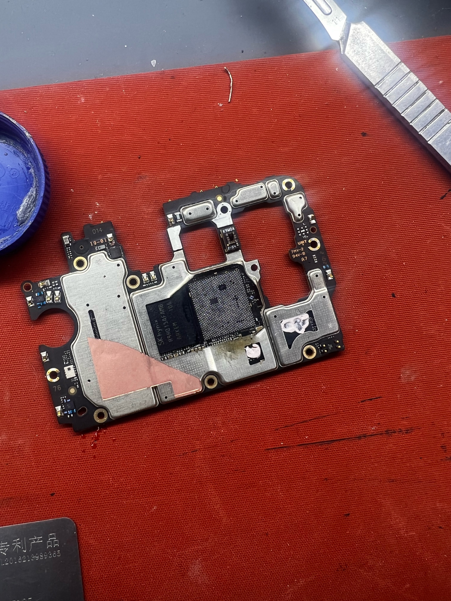

标题: 小米11青春二修指南针不能用小米不开机千千万,动动cpu好一半
上个同行动过cpu,手机没摔过,估计cpu没装好,加热复位几下cpu指南针ok
