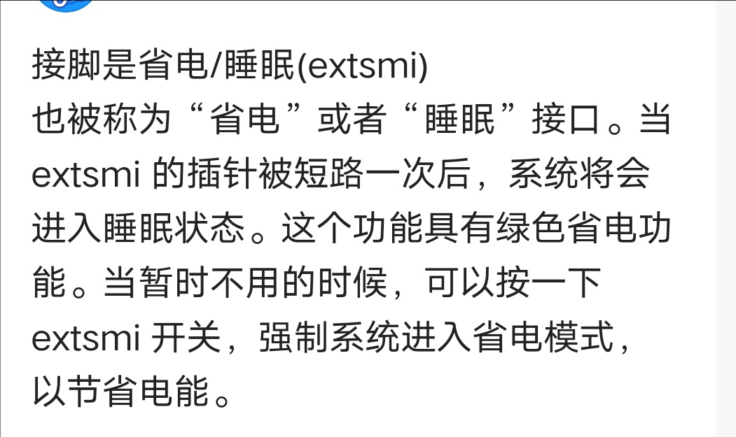

标题: 此信号谁能解释一下 USB3_SMI# 和EXT_SMI# [打印本页]
作者: 伯爵先生    时间: 2023-3-10 14:57
标题: 此信号谁能解释一下 USB3_SMI# 和EXT_SMI#
一台华硕 版号是k55vd   3.1版本的.开机无显示.看电流显卡过了.也能关机. 以为显卡坏了.后来观察主板发现 ec 到南桥的信号 .ec脚的信号是 EXT_SMI#   经过 排阻103 到南桥的信号 USB3_SMI# 的排阻103无穷大了.更换103后. 俩边电压都有3.3v. 开机显示了.  现在本人想问一下.为什么 到南桥的信号  USB3_SMI# 没电压就不显示? USB3_SMI# 和EXT_SMI#   此2个信号是什么意思.有人能解释一下吗?
作者: xfzl    时间: 2023-3-11 08:26
期待高手来解答,百度都没有找到
作者: 决明子:    时间: 2023-3-15 16:34
插个眼 有人懂得踢我
作者: 海月1976    时间: 2023-3-15 17:24
这个我没有呢
