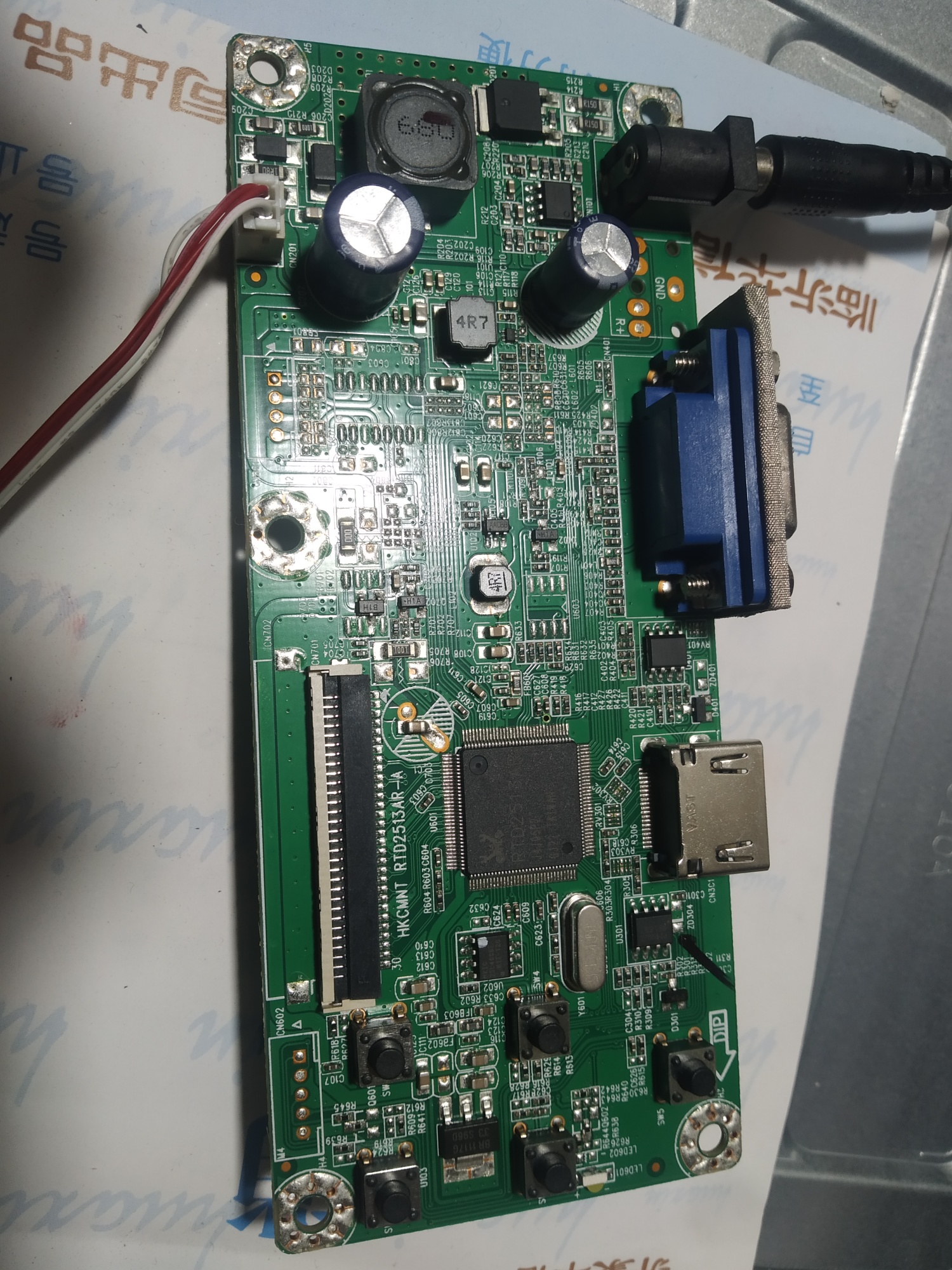

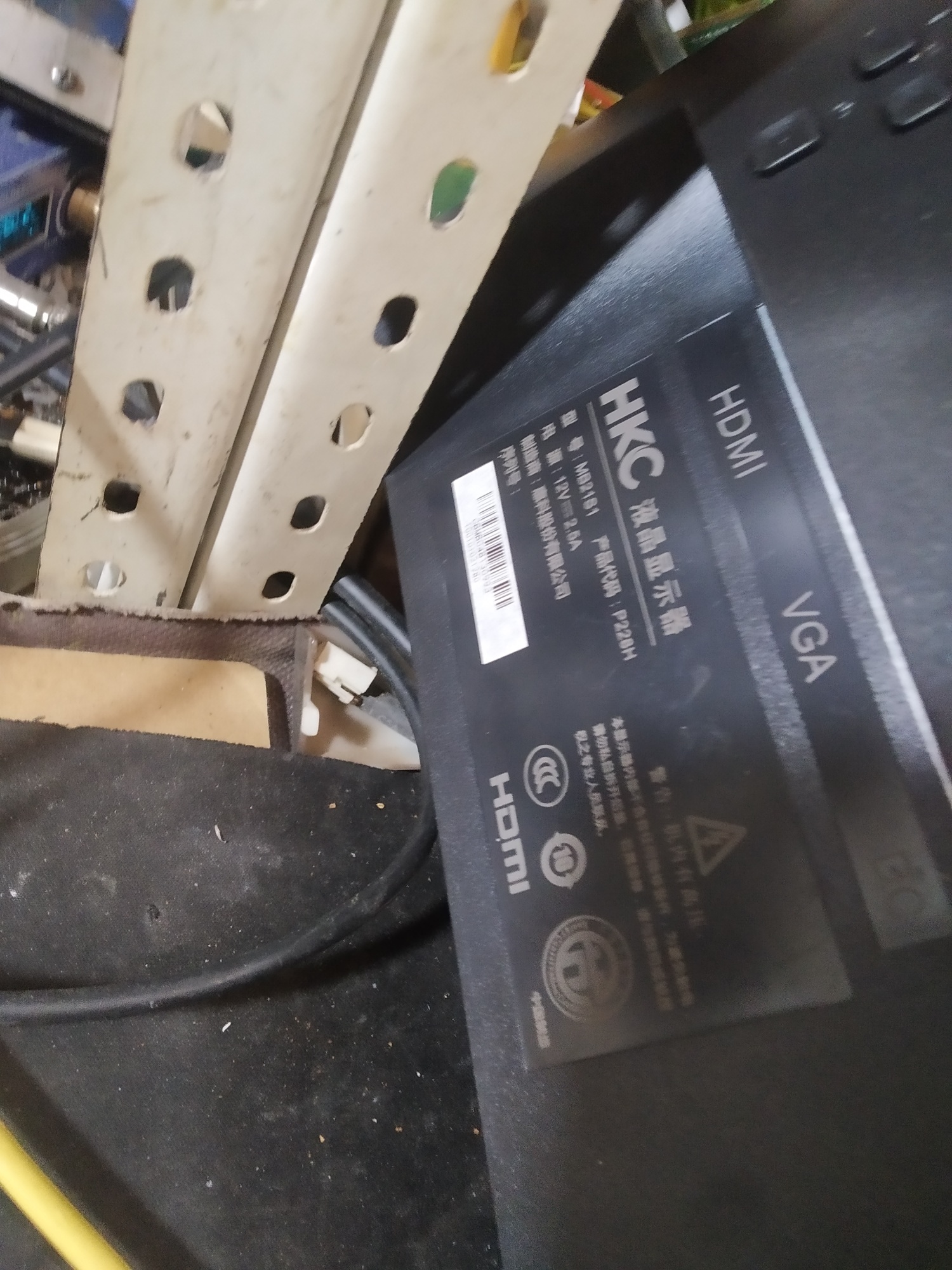

标题: 20元求购 hkc mb21s1 p228h程序 [打印本页]
作者: 阿修    时间: 2023-3-10 12:01
标题: 20元求购 hkc mb21s1 p228h程序
本帖最后由 阿修 于 2023-3-10 16:31 编辑
如标题,知道大家不差钱,20元聊表心意,只限今天
产品代码P228H,带HDMI,主控  RTD2513
作者: 佰诚科技    时间: 2023-3-10 12:27
看你猴急, 赏你一个桃子
HKC MB21S1 TSUM1PTR-LF 25L4006.rar
56.64 KB, 下载次数: 4, 下载积分: 下载分 -2 分, 下载 1 次
作者: 阿修    时间: 2023-3-10 12:52
佰诚科技 发表于 2023-3-10 12:27
看你猴急, 赏你一个桃子
谢谢师傅,我一会试下,稍后联系。
作者: 阿修    时间: 2023-3-10 16:28
阿修 发表于 2023-03-10 12:52
谢谢师傅,我一会试下,稍后联系。
师傅是这个主板吗?
作者: 阿修    时间: 2023-3-10 16:29
阿修 发表于 2023-03-10 12:52
谢谢师傅,我一会试下,稍后联系。
产品代码p228h,带HDMI接口
作者: 阿修    时间: 2023-3-10 16:29
佰诚科技 发表于 2023-3-10 12:27
看你猴急, 赏你一个桃子
主控是RTD2513
作者: 阿修    时间: 2023-3-20 11:40
80大洋买了板,读取出来分享给兄弟们
mb21s1 p228h hkcmnt rtd2513ar-a.BIN
512 KB, 下载次数: 14, 下载积分: 下载分 -2 分, 下载 1 次
作者: 阿修    时间: 2023-3-20 11:41
附件在7楼,80元买的板,读取出来分享给兄弟们
作者: ljz586    时间: 2023-4-3 13:13
主控是RTD2513
