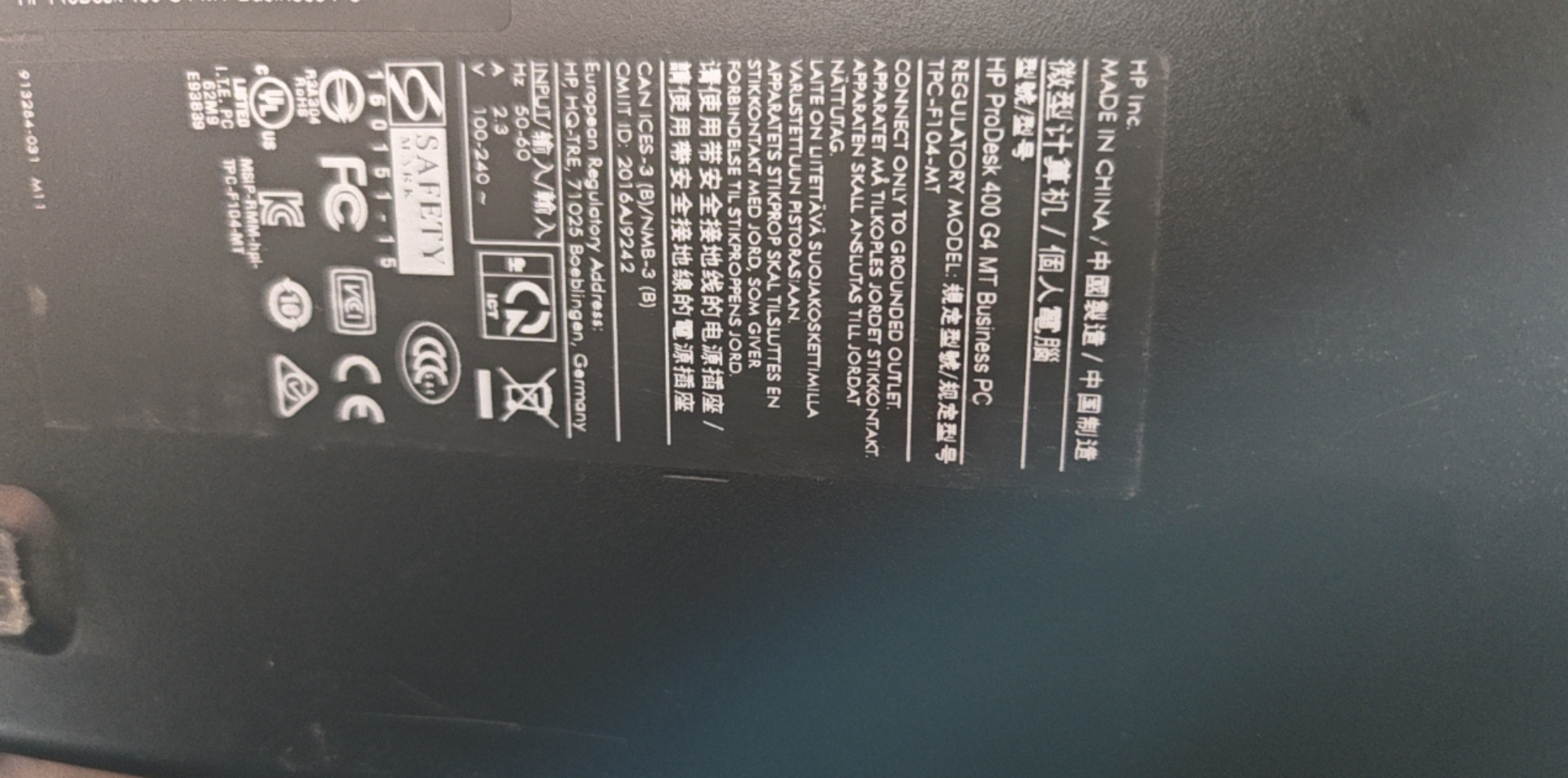

标题: 已解决 惠普 版号CRUX Rve: A 通电上电掉电
风扇转一下就停,反复! 瞬间测量电压 ,除CPU供电没出 其他的供电,都有 测量CPU供电芯片的 开启 瞬间也有 芯片输入供电也有!
    刷BIOS后正常了
[video=http://appatt.chinafix.com/pic/20230310/1678419184418701_560.jpg]http://appatt.chinafix.com/video/20230310/1678419182677171_10.mp4[/video]

作者: 伯爵先生    时间: 2023-3-10 16:16
现在新的板子BIOS都参与CPU电压了
