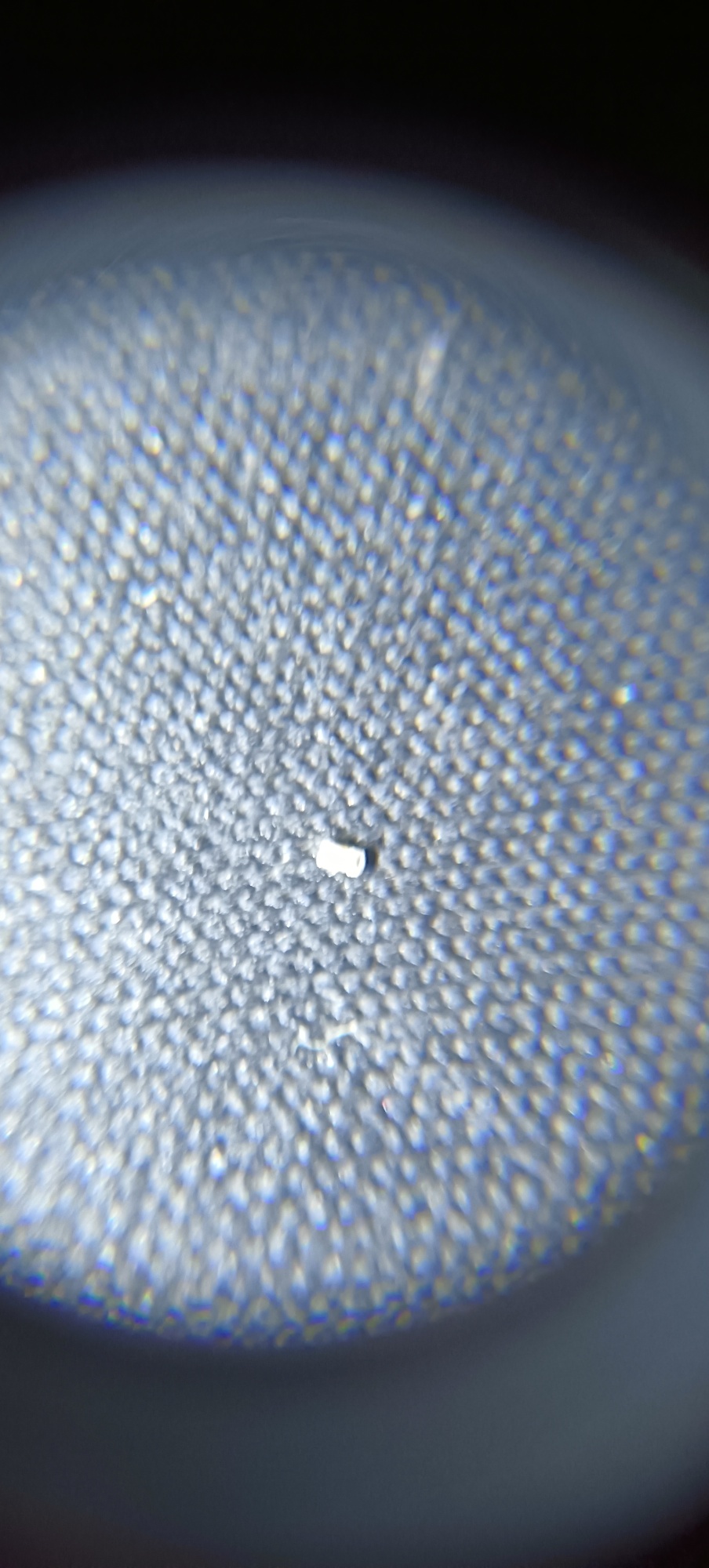

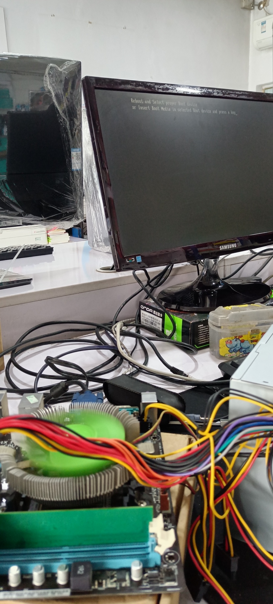

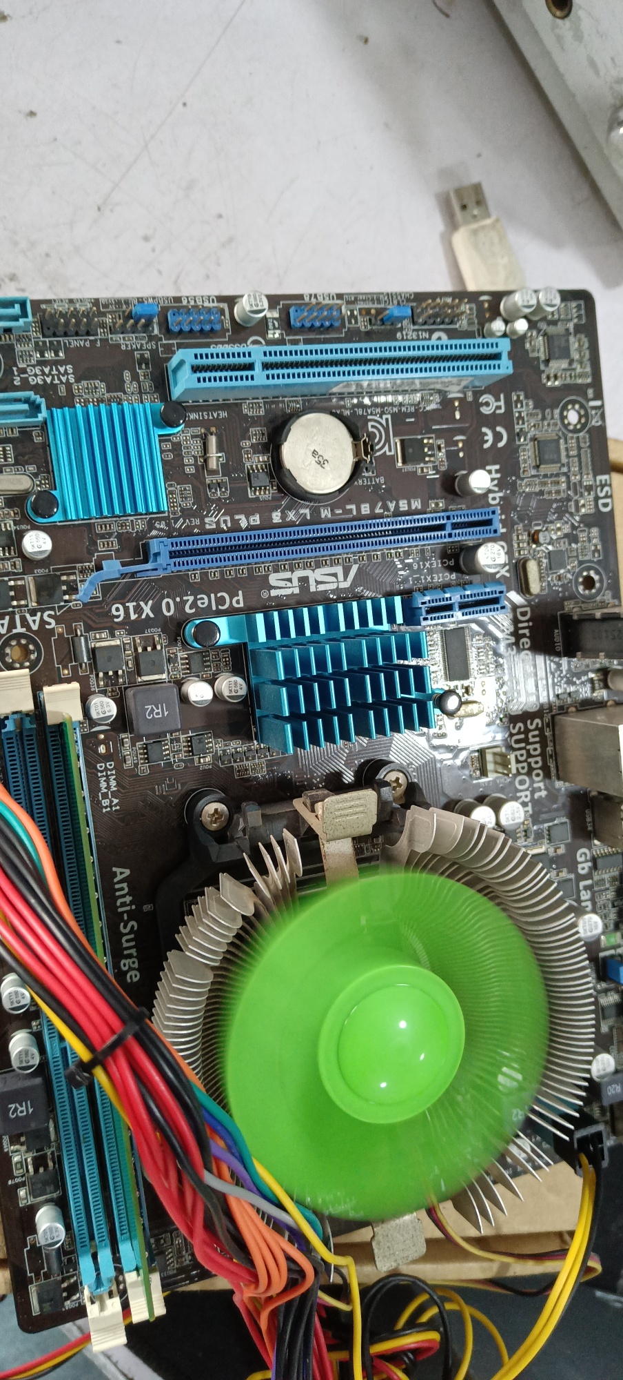

ZXCVWtest
标题: 早上一个客户带来一台机器,开机加 [打印本页]
作者: 望湖楼醉书    时间: 2023-3-10 11:23
标题: 早上一个客户带来一台机器,开机加
早上一个客户带来一台机器,开机加电不显示。这台机器客户好久没用了,打开后里面很多灰尘,还在里面发现了一只虫子的窝,打发走客户开始测量维修,测量显示cou供电已出,有发热,查看内存附近发现一个排电容发绿,检测一个没有值的直接翘掉,上电测试成功点亮。
作者: mingtaish    时间: 2023-3-10 11:34
找一个换上也可以
作者: 无效的用户名    时间: 2023-3-10 11:42
细节决定成败
作者: 会员1390423    时间: 2023-3-10 11:46
长期不用,估计腐蚀了!
作者: 党华    时间: 2023-3-10 11:48
又是电容短路
作者: fixlover    时间: 2023-3-10 12:02
搞掉一个电容,故障成功修复!666,谢谢分享。
作者: czcz    时间: 2023-3-10 12:19
好老了,厉害了!
作者: paoopao    时间: 2023-3-11 22:58
这么老主板一般报价在多少
作者: VXUxmSll    时间: 2023-3-13 15:33
谢谢分享,又是猫屎电容
