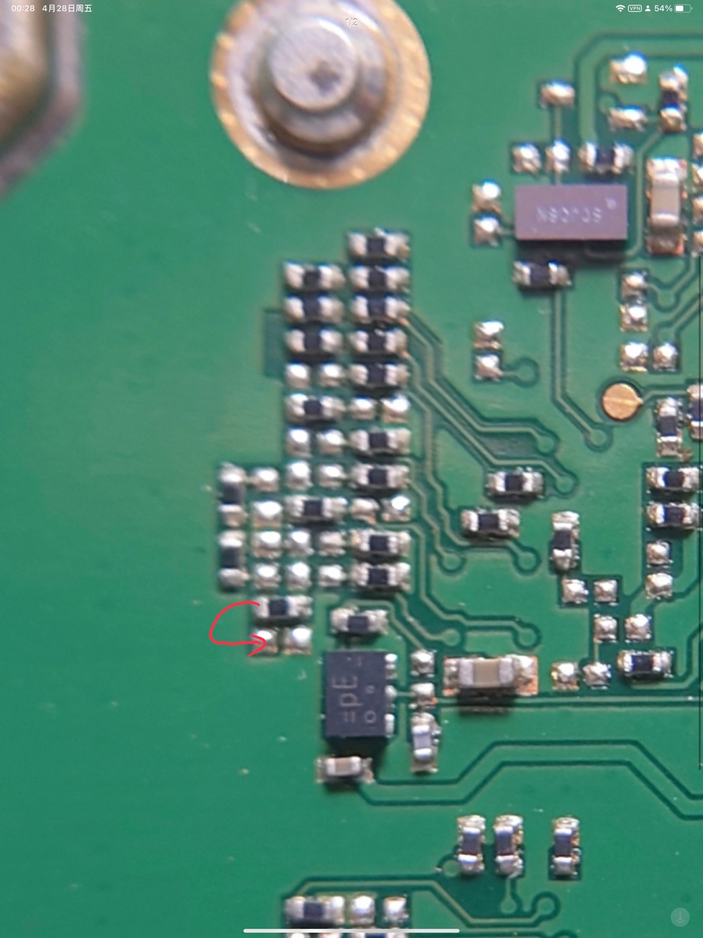

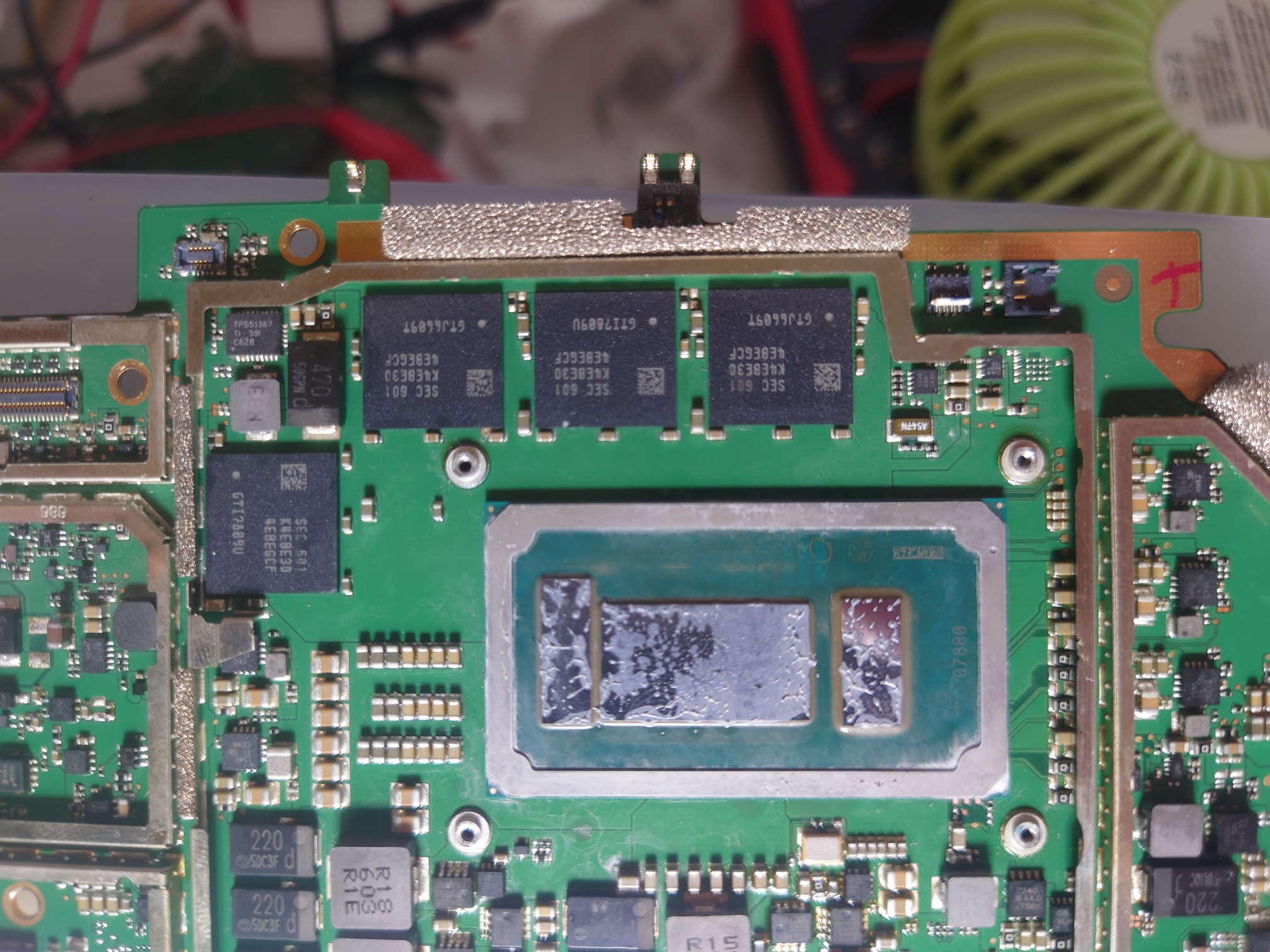

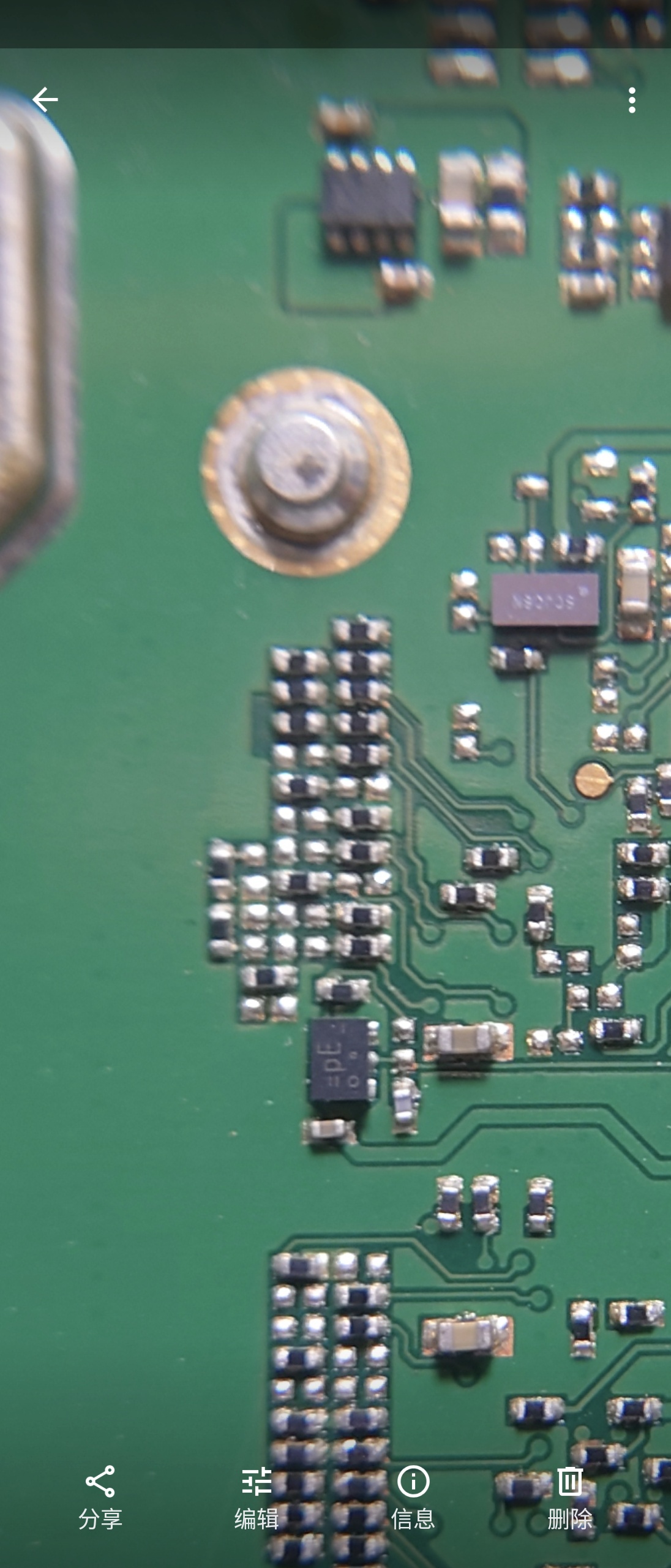

它这个识别电阻的电路,和4g版本的一样,是bios的问题吗??还是改了其他的电路??这个bios我已经备份了。为什么这个可以直接识别16g。
作者: zijiechen    时间: 2023-4-28 00:28
这个电阻和4g版本不一样啊,就是16g的电阻
作者: zijiechen    时间: 2023-4-28 00:29
作者: zijiechen    时间: 2023-4-28 00:30
我发的图,移动了那个电阻的才是4g版本的
