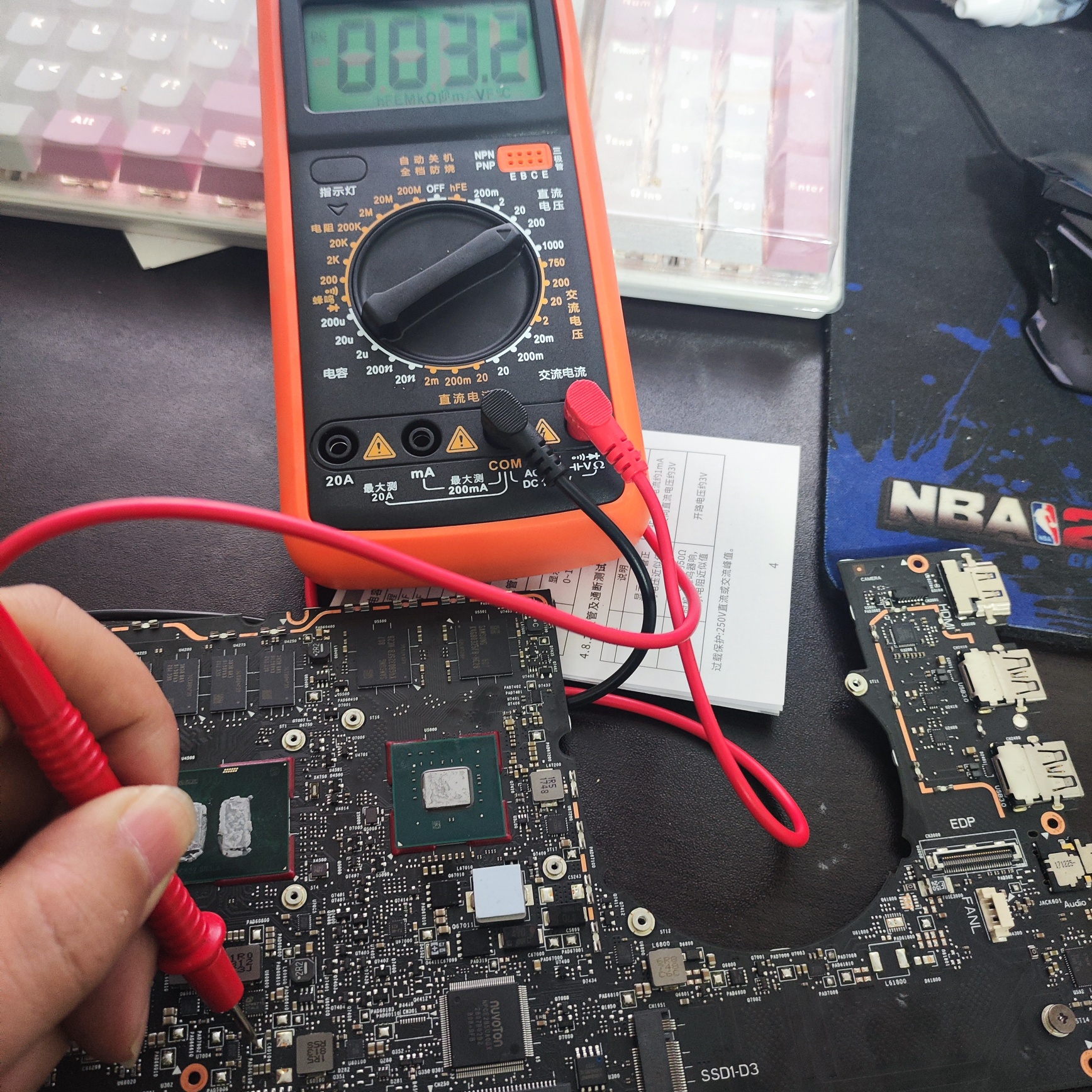

求大神,小米15.6pro不开机不充电,电压都正常的会是什么问题呀
作者: 距-离    时间: 2023-3-8 19:45
刷个bios看看,电流多少?
作者: FGHWC206    时间: 2023-3-10 22:16
路过学习了,谢谢分享
作者: u1489036    时间: 2023-3-12 10:25
距-离 发表于 2023-03-08 19:45
刷个bios看看,电流多少?
电流一直是0.05a,短接键盘接口开机也是不动,一直0.05a
作者: u1478091    时间: 2023-3-12 14:27
换个EC看看
作者: u1489036    时间: 2023-3-13 19:34
重新刷了个bios,现在待机电流0a,还是触发不了
作者: 决明子:    时间: 2023-3-15 11:35
检查待机的en   啊!
作者: laowu8788    时间: 2023-3-15 15:15
按时序一个一个查呀。瞎猜乱蒙肯定不靠谱
作者: 学维修的小虫    时间: 2023-3-15 20:31
刷回原BIOS,0.05a二级电路没有出来,你看看内存桥总线这些电压出来了吗
作者: u1478091    时间: 2023-3-18 15:30

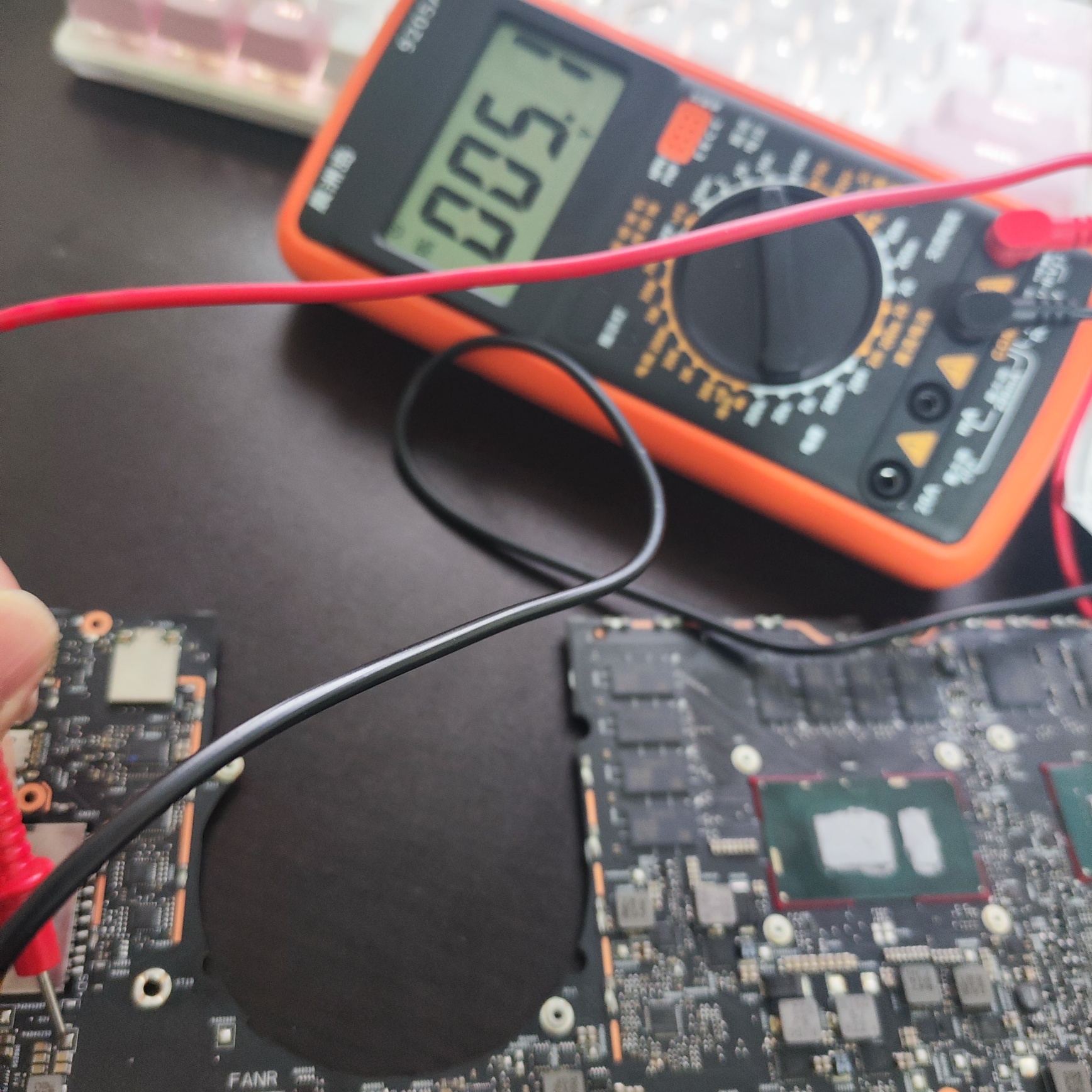

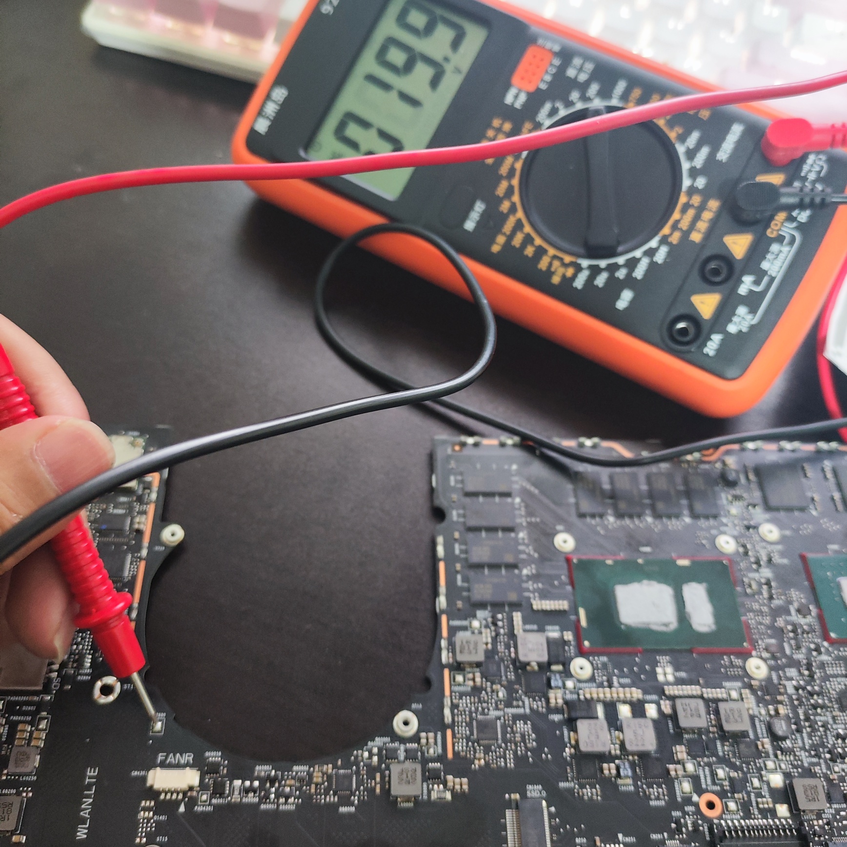

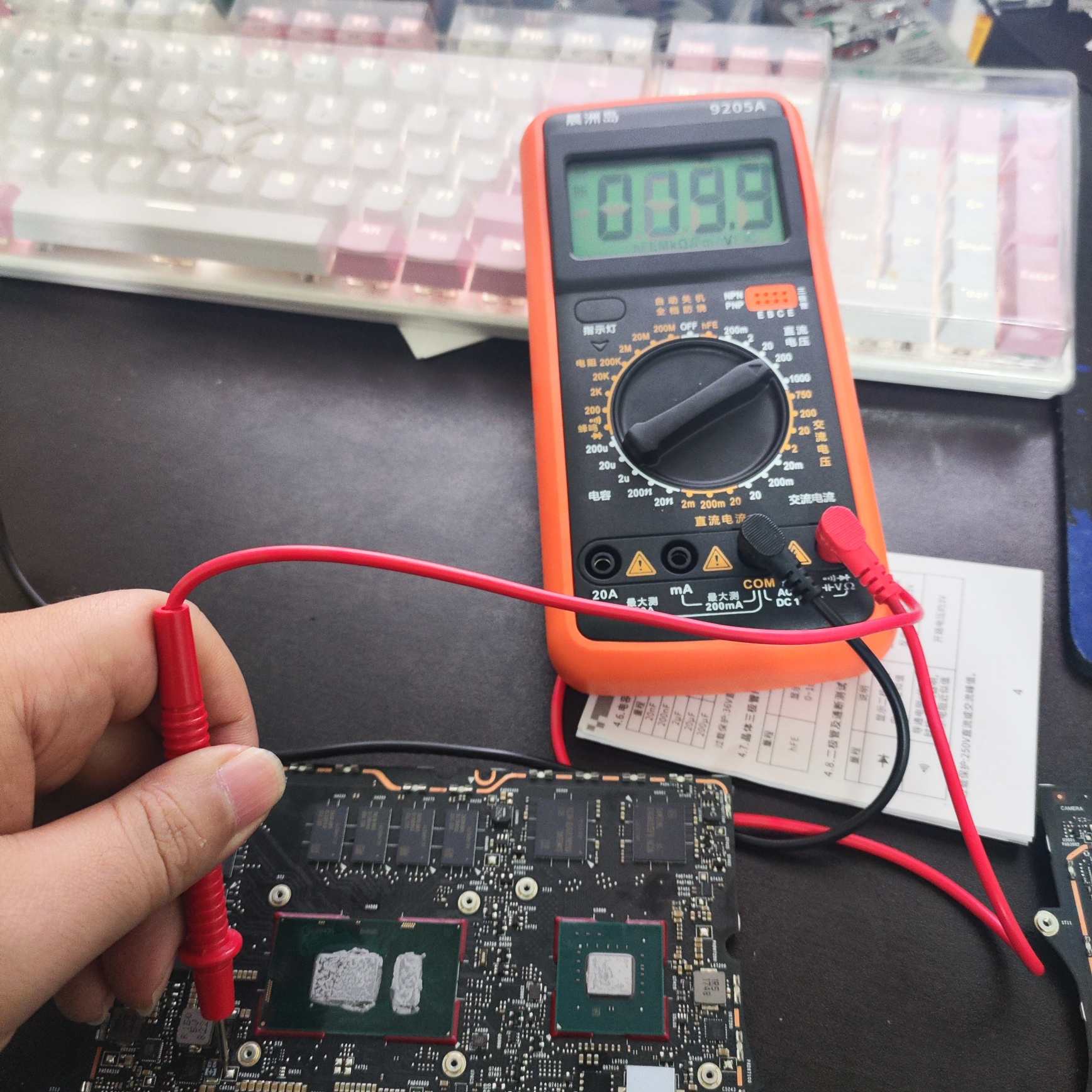

换个EC试试,我的开始也是这样,换个EC就可以开机了,但是始终没有pvcore电压,表测U66000电源管理芯片的VRA CPU   PWM1的电压为3V左右,其它的都只有0.6v左右。不知道是哪里出现了问题?难道是CPU挂了吗?
作者: 13418902411    时间: 2023-6-3 10:26
高价回收
作者: laowu8788    时间: 2023-6-3 15:24
电压都出了,那估计CPU挂壁了
