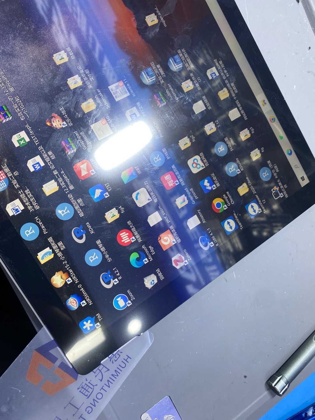

作者: 小飞豹    时间: 2023-3-8 10:42
标题: 不交个几次学费是领悟不出来的
拆屏

作者: 阳光小修    时间: 2023-3-8 16:08
拆机方法也没说啊
作者: 李怀利    时间: 2023-3-8 16:11
感谢分享!!
作者: 小飞豹    时间: 2023-3-8 18:03
阳光小修 发表于 2023-03-08 16:08
拆机方法也没说啊
就四个角卡片、把风枪固定、风枪温度100、风速100、边加热边拆
作者: 小飞豹    时间: 2023-3-8 18:04
拆机方法也没说啊
不用要铁卡片拆、下面有磁铁

作者: 蕶彡0陸    时间: 2023-3-9 00:39
用一点点酒精 好拆一点
作者: 喻庆国    时间: 2023-3-9 01:08
ywgdiuwqhyfhsnd 发表于 2023-03-08 21:05
拆坏了七八片  会了
Suface3的你拆的试,原装屏一拆就破,除非放恒温箱旦加热到脱,才可以比较好拆下屏,否则你无论怎么小心都得破。

作者: 小飞豹    时间: 2023-3-9 15:27
蕶彡0陸 发表于 2023-03-09 00:39
用一点点酒精 好拆一点
就是用酒精、不然根本拆不下来

作者: 鲁国大海    时间: 2023-3-11 06:50
好多东西都是体会。看好边缘深度。还有摄像头,传感器别刮了。一点点的拆。我习惯用内存包装黑色的塑料片。做成椭圆形。
