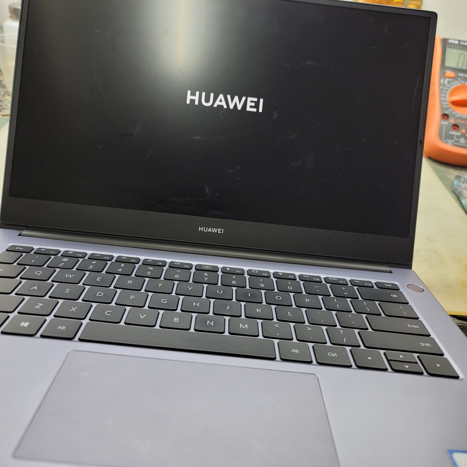

插电没反应,这款修的也多,一般都是MP86941击穿烧CPU,修了很多CPU必挂,3组供电全部换掉防止返修,公共点17V左右,SRGKY CPU买来最好重植株成有铅的,无铅做有失败几次,有铅做100%成功还安全

作者: dlping1    时间: 2023-3-8 08:12
有铅球一般最多几个月就要出问题.
作者: 枫林复开    时间: 2023-3-8 09:10
dlping1 发表于 2023-03-08 08:12
有铅球一般最多几个月就要出问题.
没那个说法,去年就开始换;不换办公本还是游戏本

这种  要不是自己收回来的U  哪里会有这么低的成本,自己花钱买的U  除非现在高压的U  成本低些,低压的报价客户基本上不太可能接受

U坏的  感觉真没啥价值修了  成本800 给客户报价至少1300,然后客户一合计自己买个主板吧~~ 哈哈
作者: 314285415    时间: 2023-3-8 12:08
主要是 如果点背买到个坏的U 上机不保  还得赔点
作者: 314285415    时间: 2023-3-8 12:09
反正我遇到U坏的  就直接放弃 能回收就回收  回收不了就没办法了
