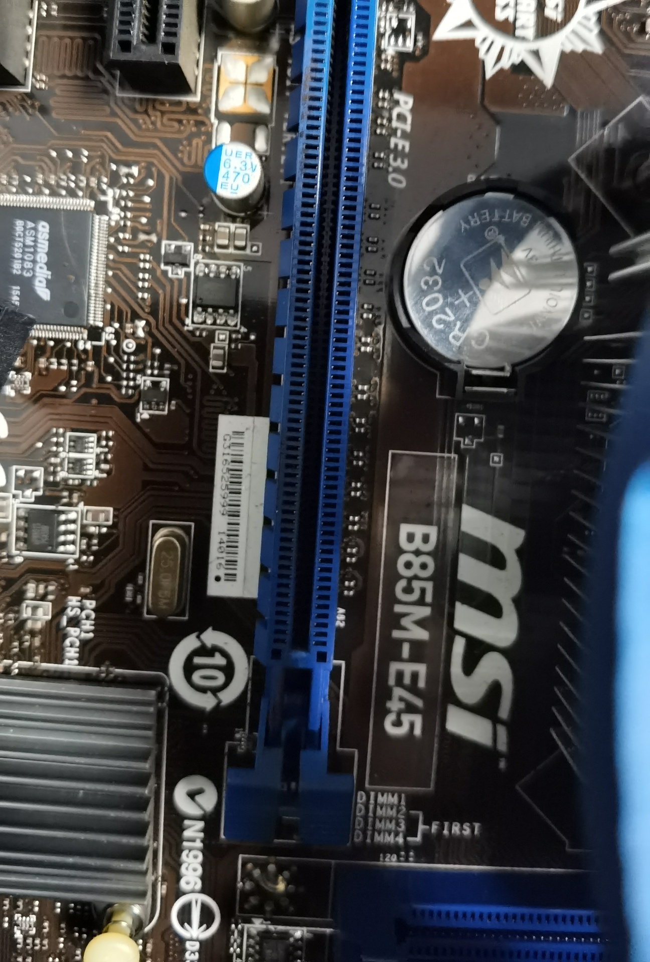

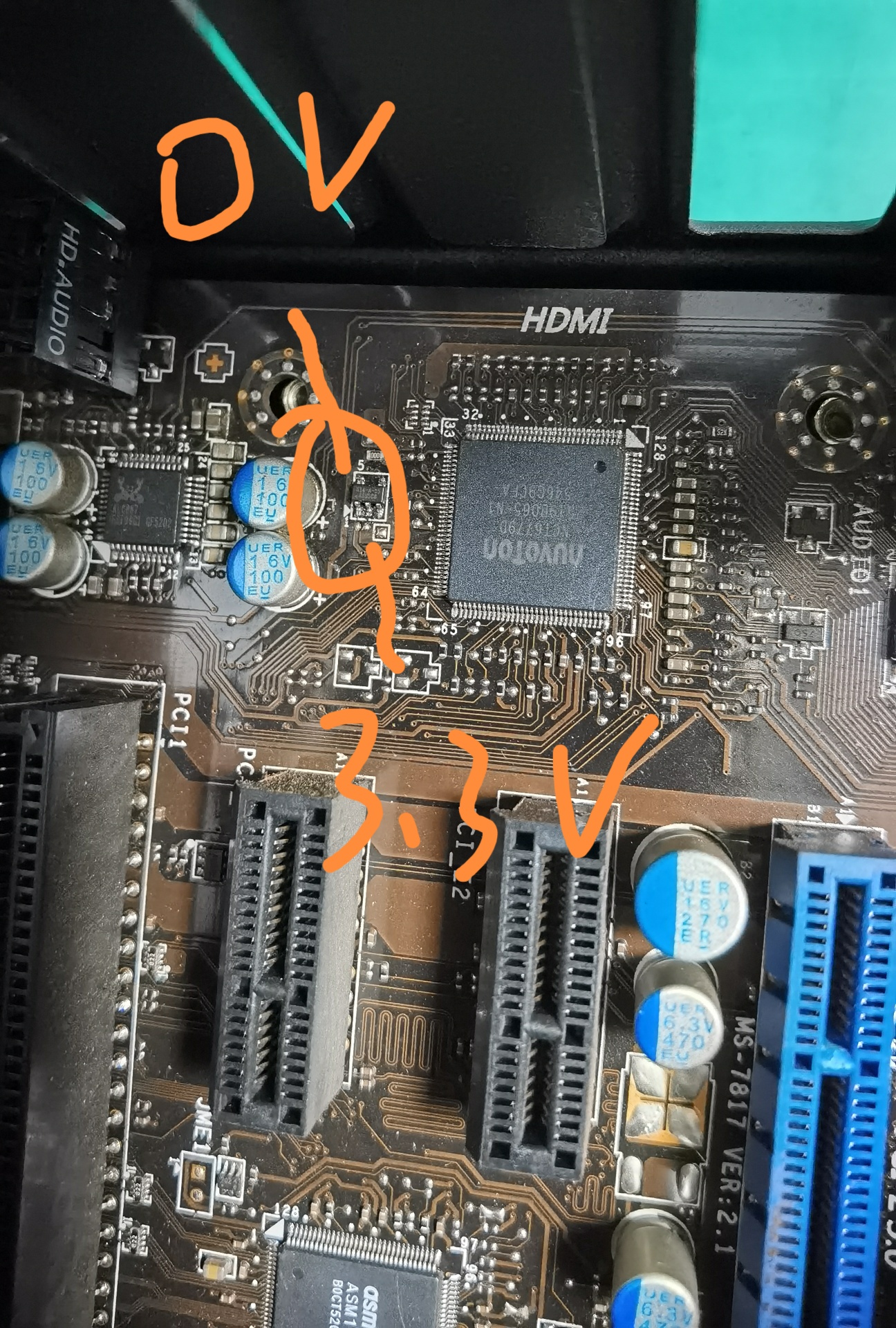

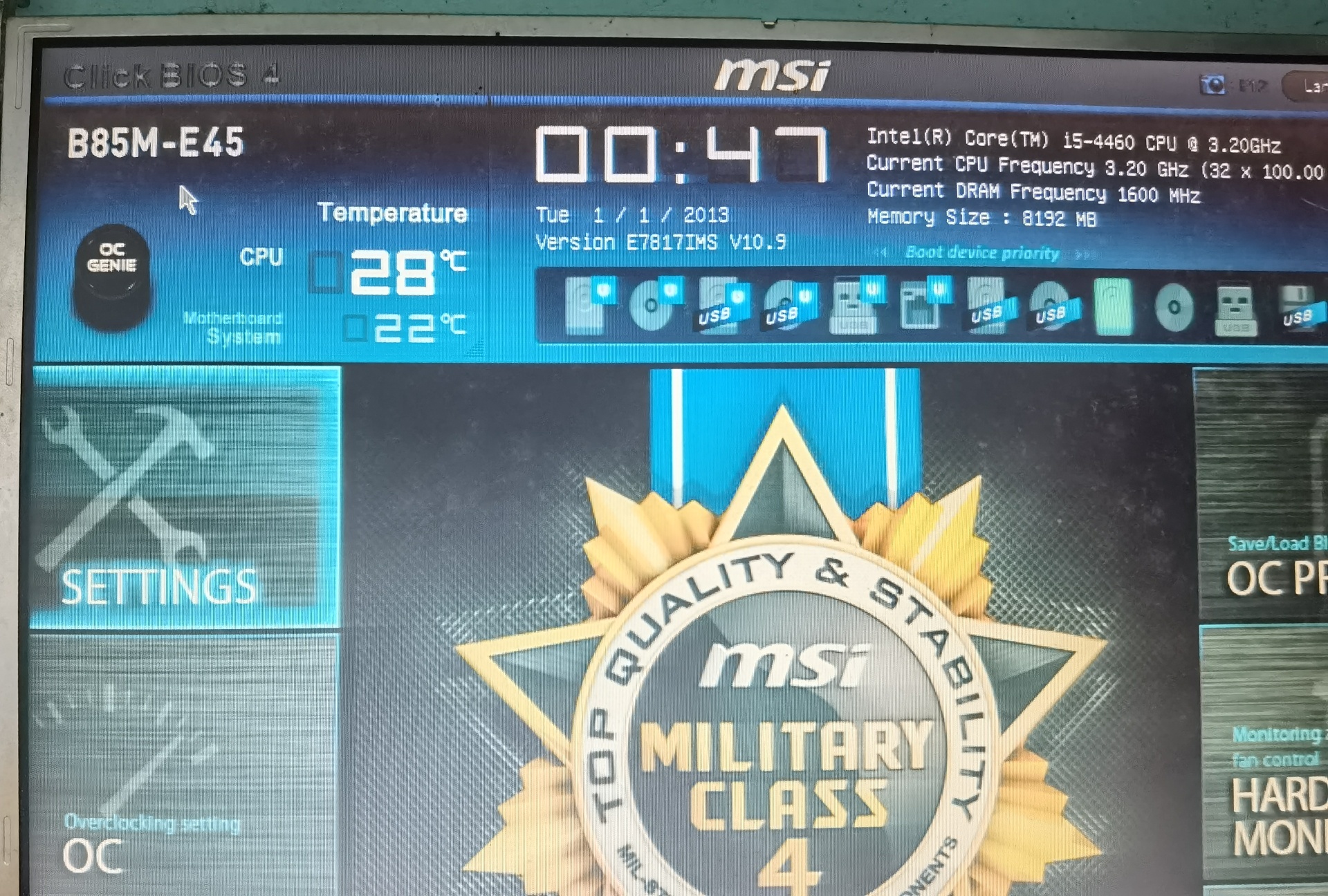

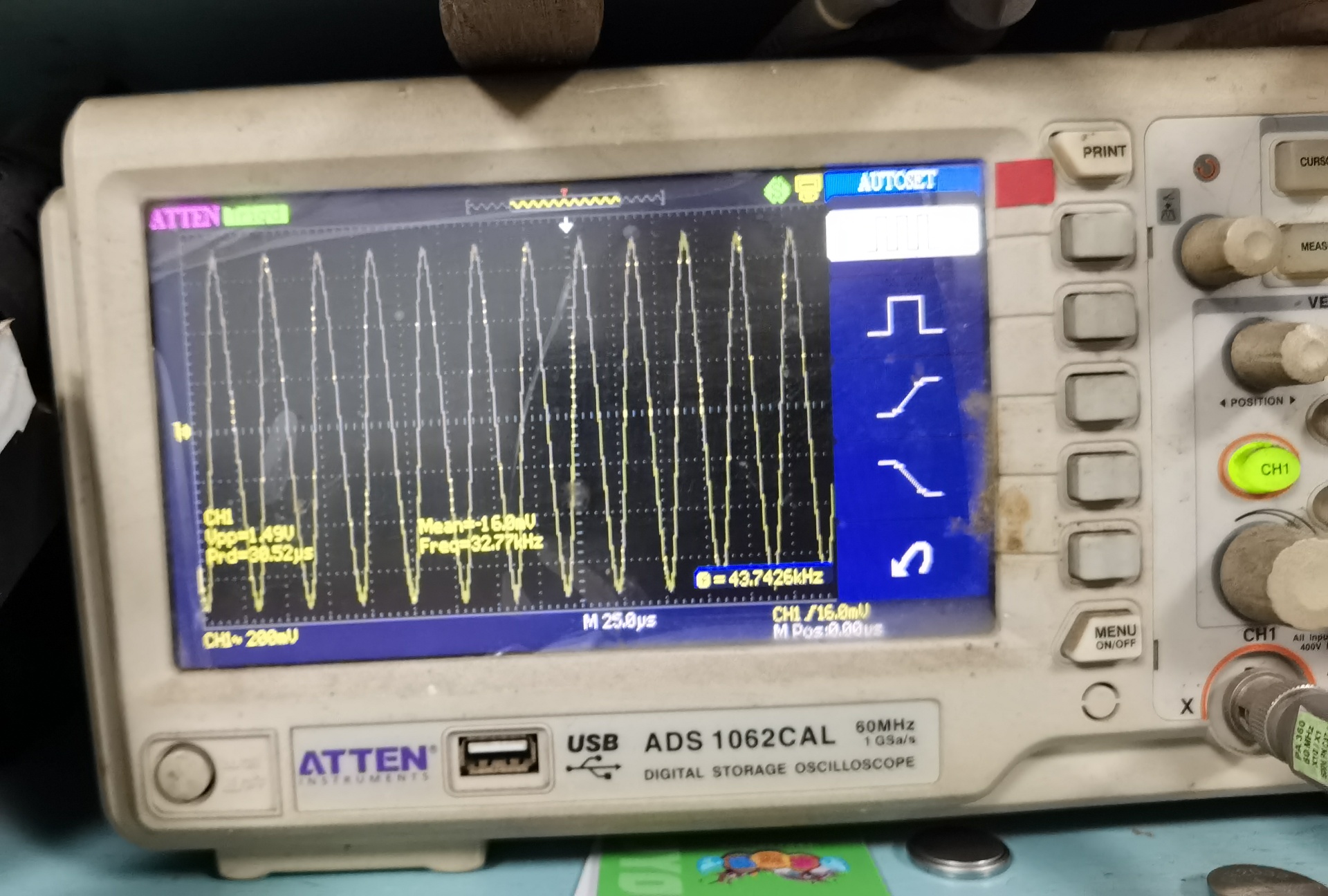

上星期客户说电脑慢,就办公,我让他换新的报了价给他说考虑考虑。看在I5的份上,让他加了个256G固态硬盘收了260。用了一下说很快好用还能顶个3年……今天打电话说开机没反应了,开机量晶体没波形换一个波形正常,还是不开,追到I/O开机信号不出,量这个5脚3.3V没有,换一个一切正常。这种5脚是MSI的照门吗?

拆下直连就行了
