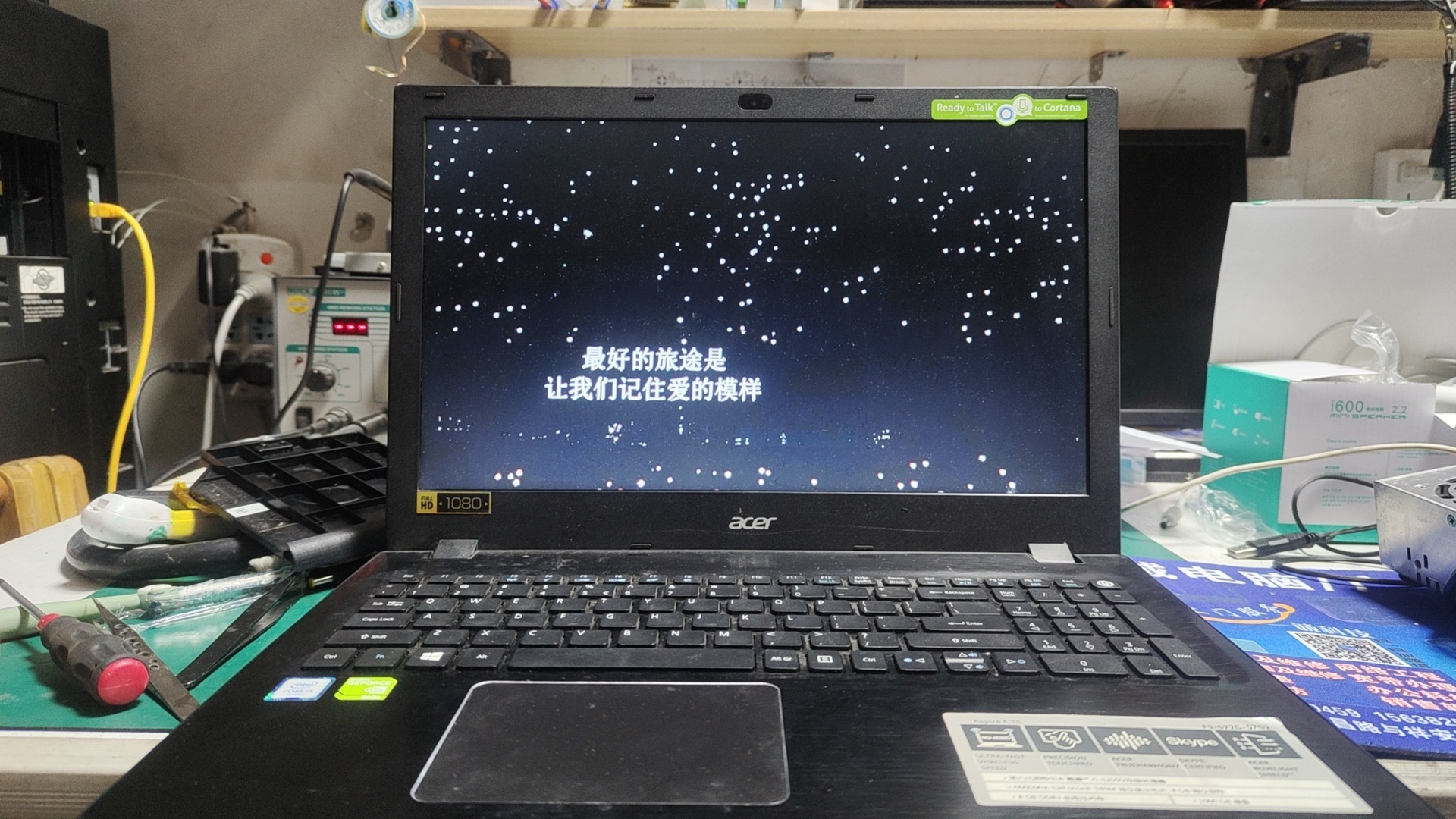

标题: 宏碁F5-572G版号DAOZRWMB6G0 REV:G,不开机
故障公共点电压只有4v跳变,把公共点去掉,19v直接接公共点在后面机器正常开机,隔离保护问题,不知道怎么下手

现在测到ACIN 0v 充电芯片产生的稳压电源6v正常,现在是ec有问题还是充电芯片有问题,给公共点直接供电,机器能开机,ec是不是判断没啥问题,

作者: zhao5900    时间: 2023-3-7 21:44
分压电阻是不是不行了 换
作者: 一诚科技1    时间: 2023-3-8 08:34
zhao5900 发表于 2023-3-7 21:44
分压电阻是不是不行了 换
分压电阻没问题,应该是充电芯片坏了
作者: 一诚科技1    时间: 2023-3-15 08:50
充电芯片坏。换一个搞定
