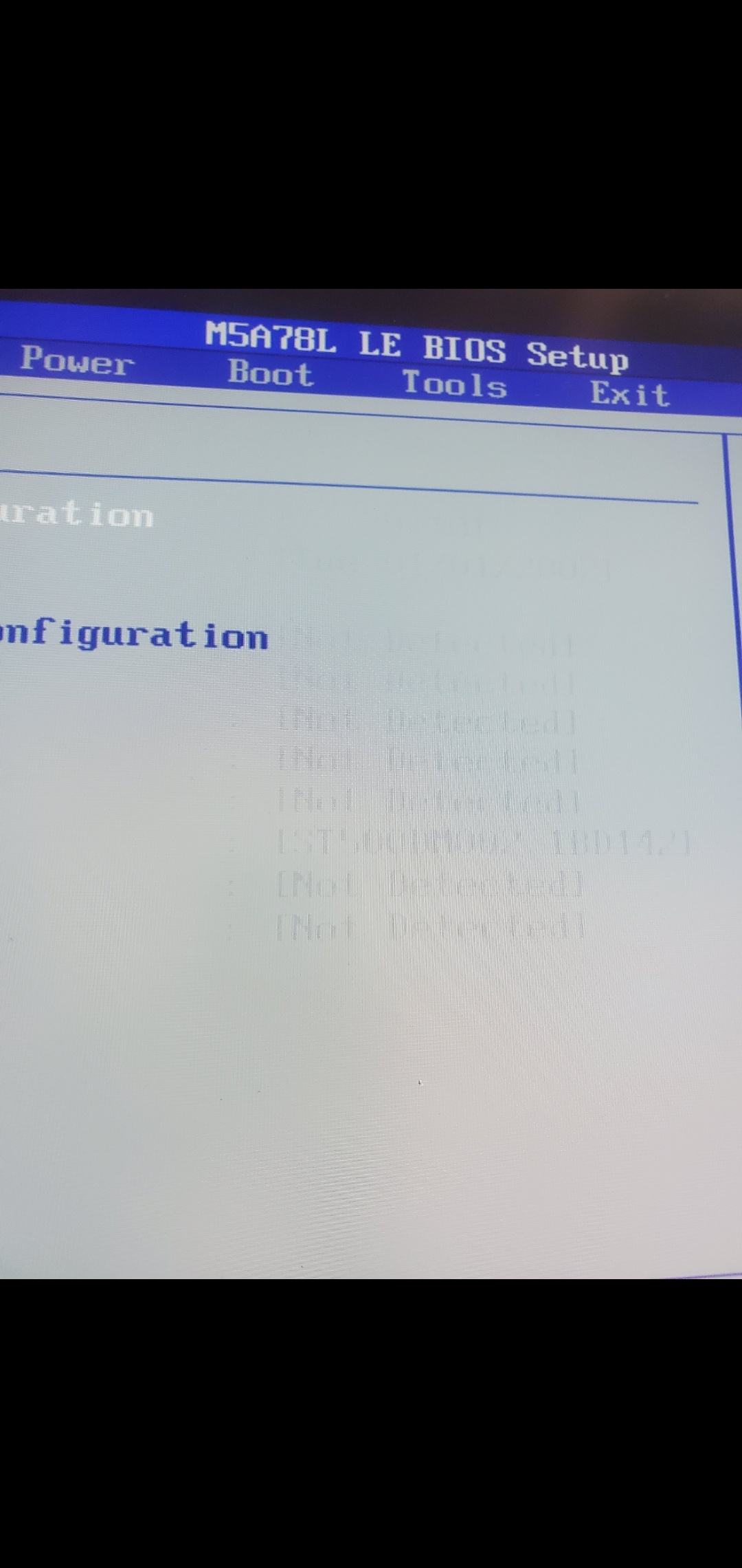

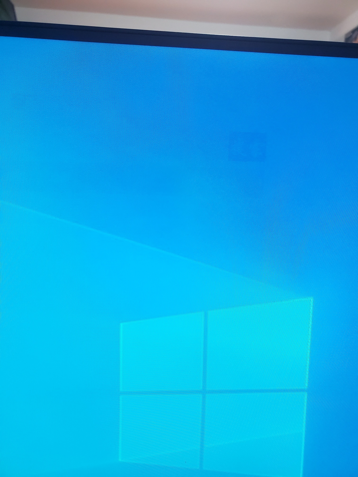

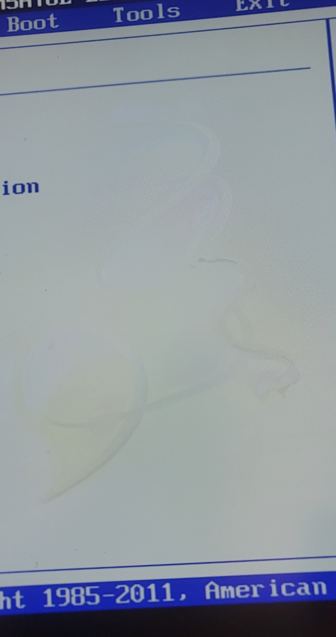

165hz杂牌27液晶,屏幕会有这样的影子,一会就消失,屏按压也会有痕迹,消失的很慢,关了显示器再开瞬间没了,但痕迹还有。有没有大神给说说是屏坏了还是电路问题

屏的问题,查下VGH,VGL电压,电压正常就是屏体COF有断线,VGL负压关断不良,

5楼回答的应该是正解,看看逻辑板有没有明显好修的故障,没有直接放弃。
