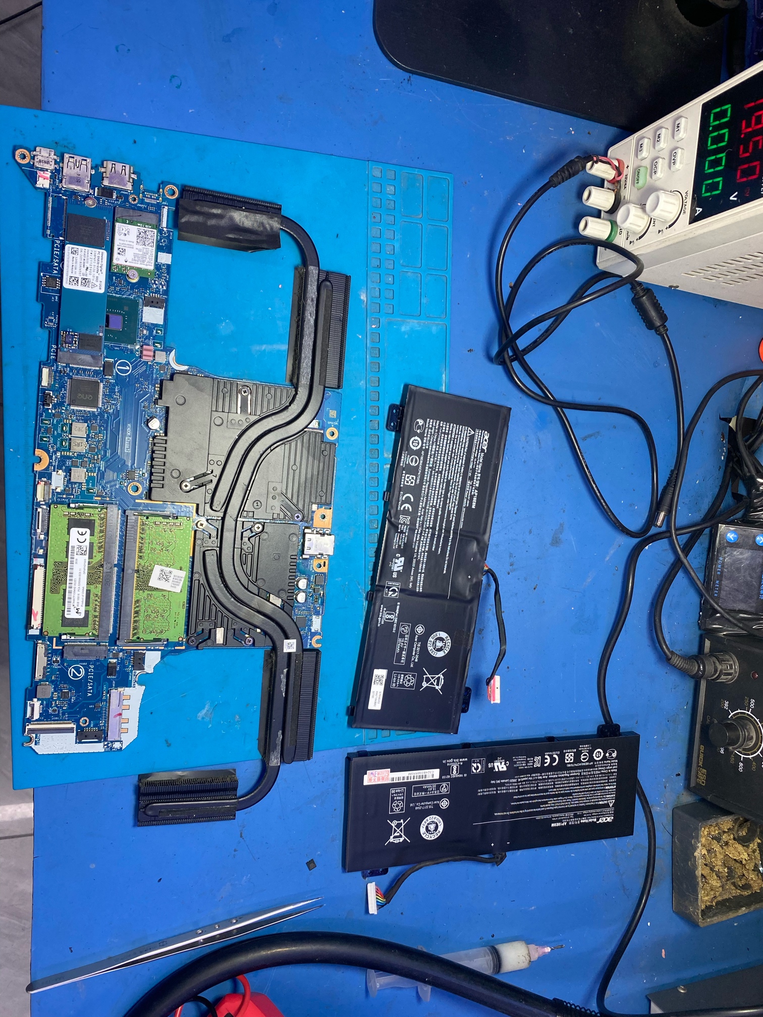

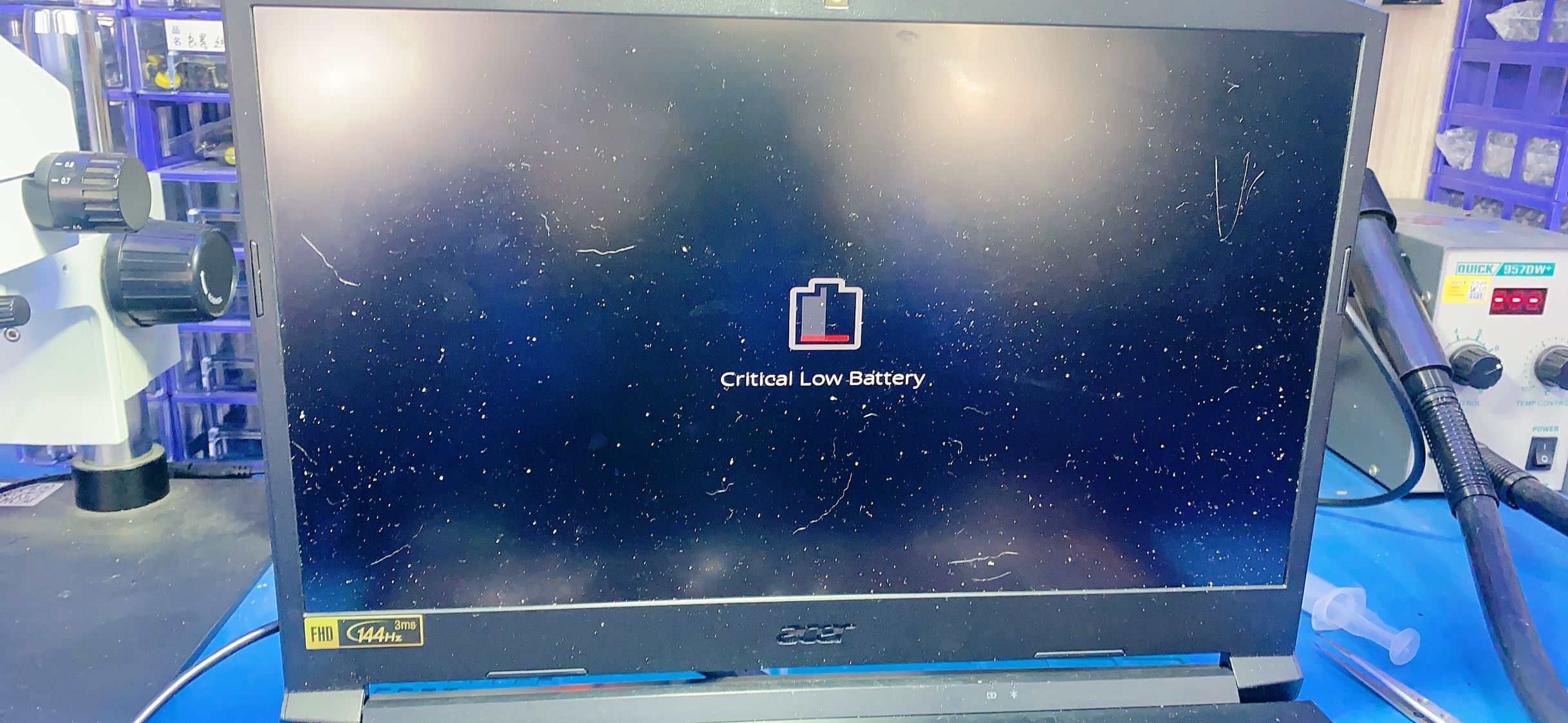

单电源可以用、插上电池就不行

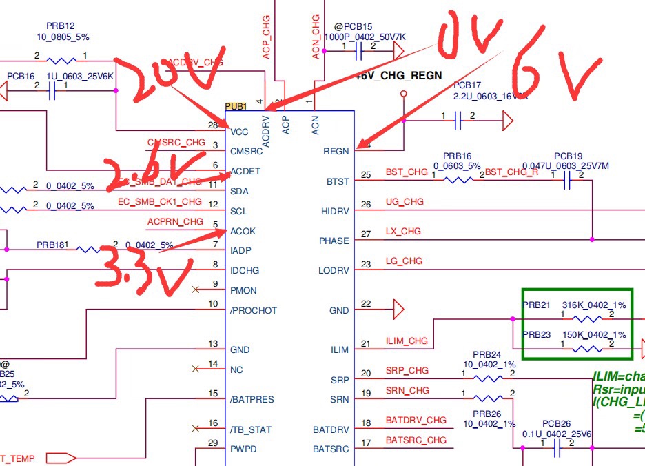

测量充电IC的那张是在插适配器还是电池情况下量的?如果是适配器ACDRV是0那保隔根本没通,前两个MOS管有问题,(ACOK为高应该是适配器模式)。)如果在电池模式下VCC不应该有20V.如果适配器跟电池都插了量了是这些数据那还是保隔其实没正常。
作者: 小飞豹    时间: 2023-3-7 09:08
那是没插电池的情况、插电池的时候就ACDRV就0v
