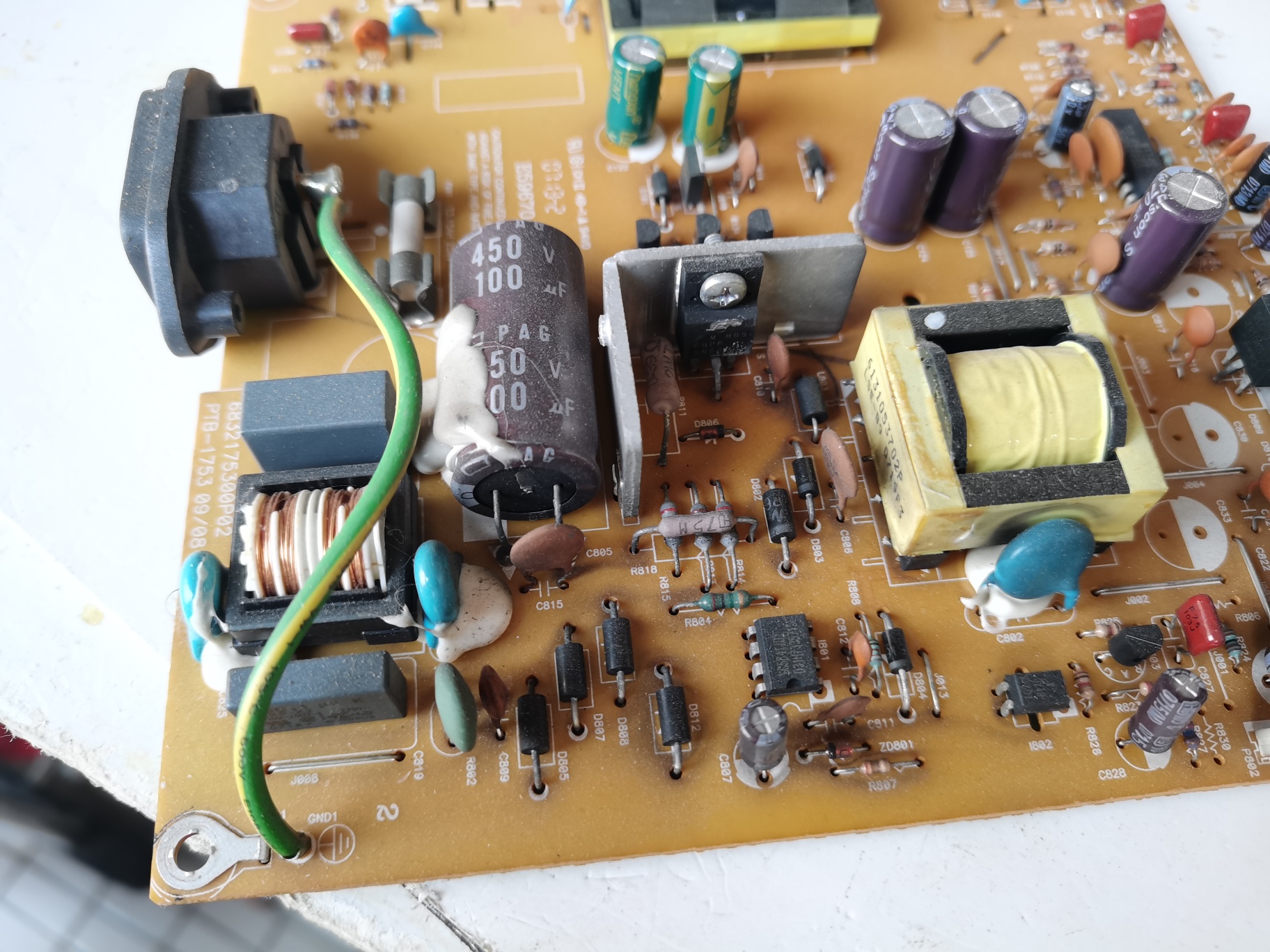

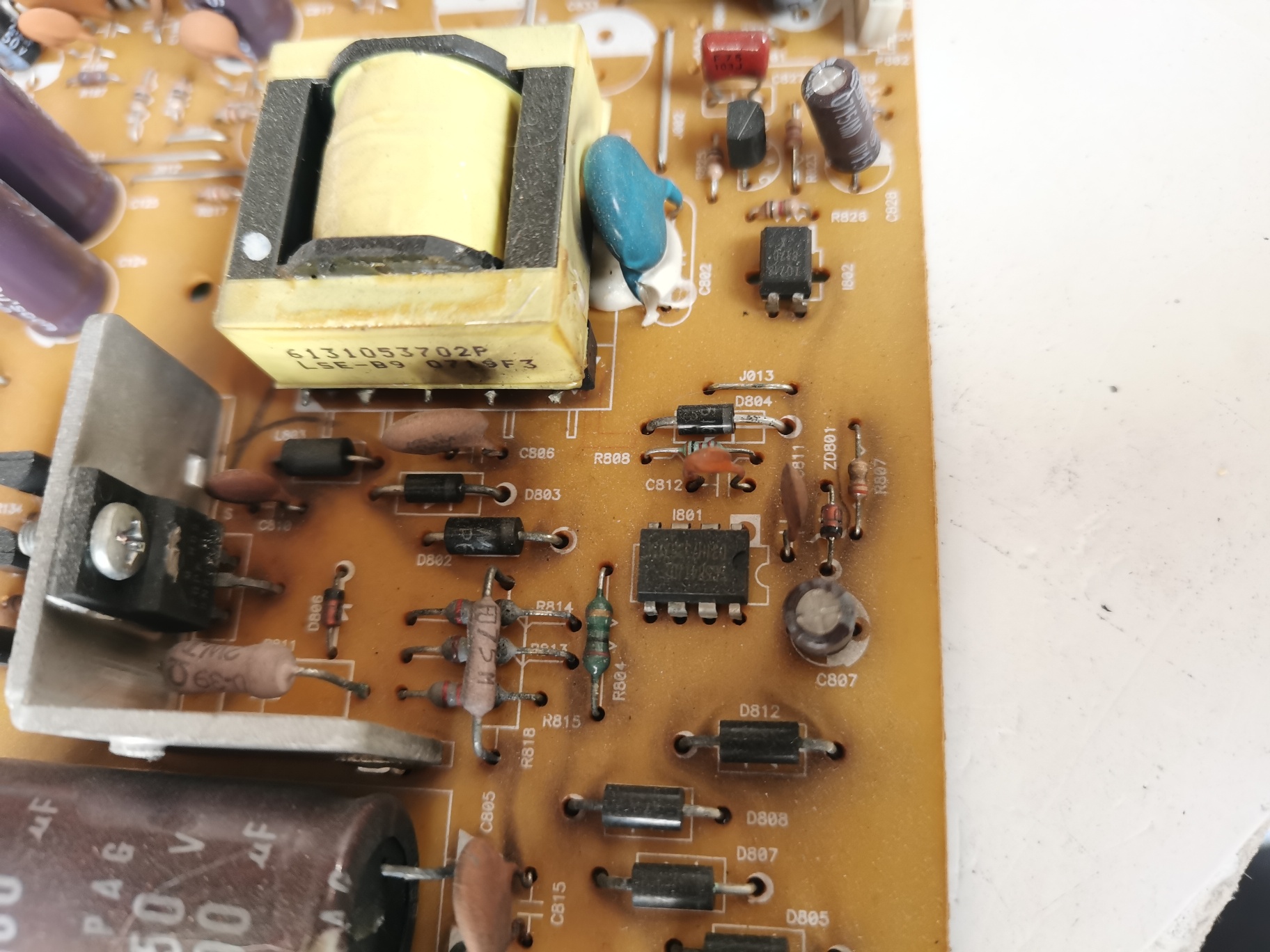

一款方正的旧显示器,一通电,屏幕有1秒钟的正常显示,就灭了,重新按开关,也是,打开电源板,发现有电容鼓包了,更换2个35v470u的电容后还是一样,最后没法
,求助!

这么老,考虑灯管坏了吧

这高压驱动线圈好像也容易坏
作者: zhangxunhai    时间: 2023-3-6 21:21
你这高压线圈有可能坏了

灯管坏的可能大哦。

好的,我向这方面继续研究一下,看能不能更换灯管
作者: loverness    时间: 2023-3-10 18:52
弄个点灯管的12V高压板。点一下灯管就可以看出是不是灯管坏。换灯管需要备加小心,多花十几元成本改LED也不错,回炉的少。
