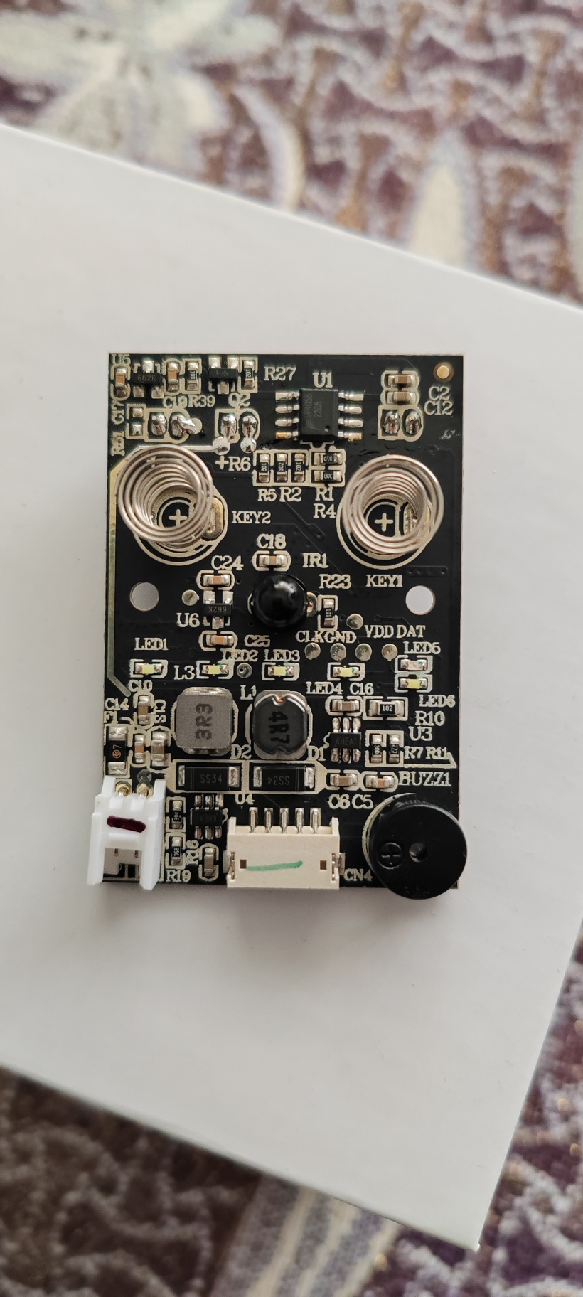

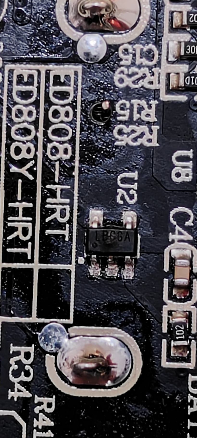

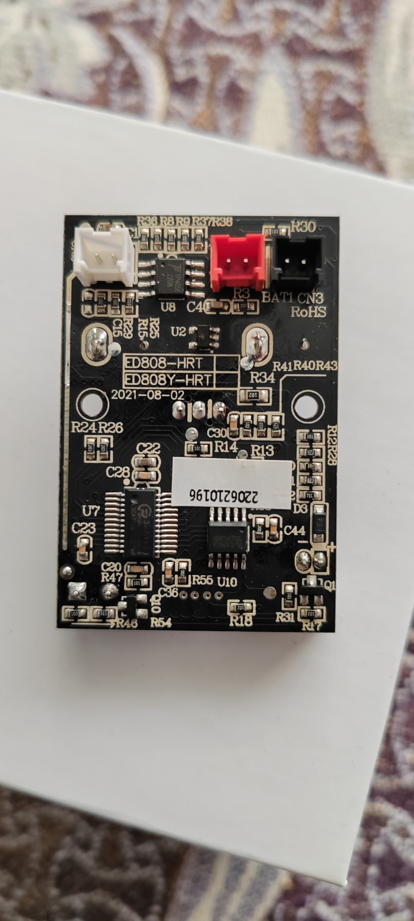

求助,大佬们有谁知道板子U2是个什么型号5脚芯片,什么芯片可以代换,求告知谢谢了(这是个小电风扇里面主板)。

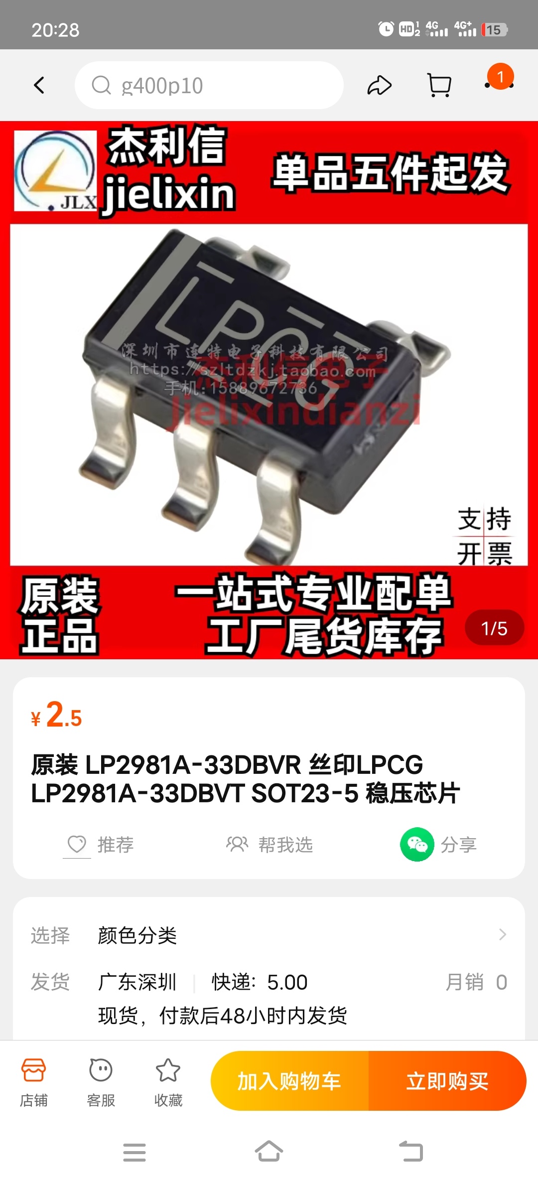

作者: xfzl    时间: 2023-3-6 20:29
不出意外的话应该是这个
作者: 13875884061    时间: 2023-3-6 21:04
xfzl 发表于 2023-03-06 20:29
不出意外的话应该是这个
谢谢 买个回来试试
