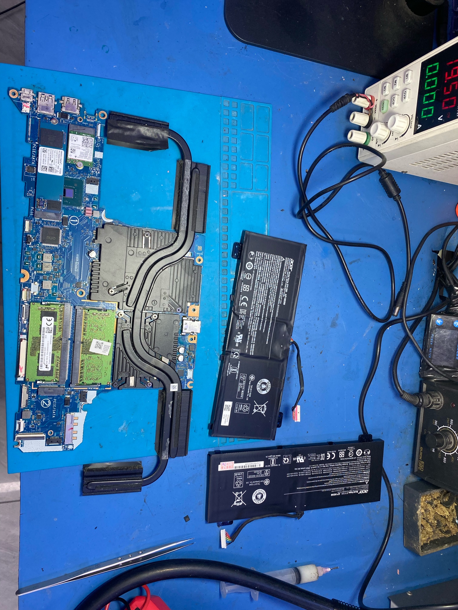

标题: 宏基N20C1不充电
板号LA-j871p:不充电、单电源能开机、插上电池提示电池过低、报警、下图是插适配器充电芯片各个条件都正常、一插上电池ACDRV就直接0v、隔离管换过问题一样

作者: 860757586    时间: 2023-4-21 16:48
有可能通病哦,遇到一个故障现像一模一样。
作者: 智盛电脑维修    时间: 2023-4-30 12:08
我也碰到一样故障。发现要用原装电源。
作者: star365592445    时间: 2023-4-30 16:18
该不会是电池坏了吧?
作者: 艾欧洛斯    时间: 2023-6-13 22:09
是换了电池好的吗?
