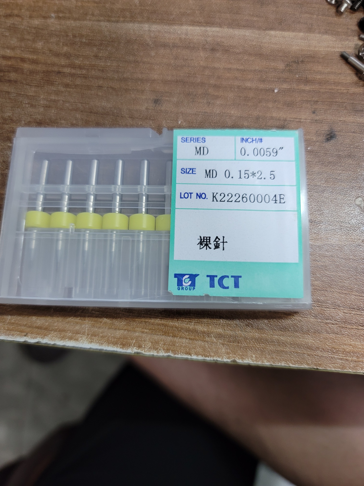

前几天接了3台同行送修的一样故障     希沃MT41A        故障:按开关无反应   不触发      下面看图片       应用老湿(饼哥   船长)第一招 :目测观察法

两天的量!这个通病我是用0.15mm的针头打孔,无痕修复。

这样的板子目前遇到的,都带hdmi,开关,电源孔都焊在主板上的,

作者: 猪2哥    时间: 2023-3-11 18:37
新杨科技 发表于 2023-3-11 18:07
图片呢?楼主,到底什么原因?请教导。。。
大概是风扇底下长期吹  灰尘与潮湿导致的吧
