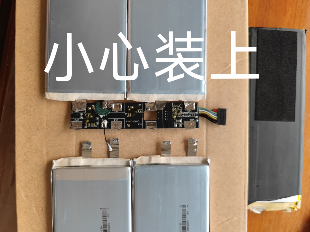

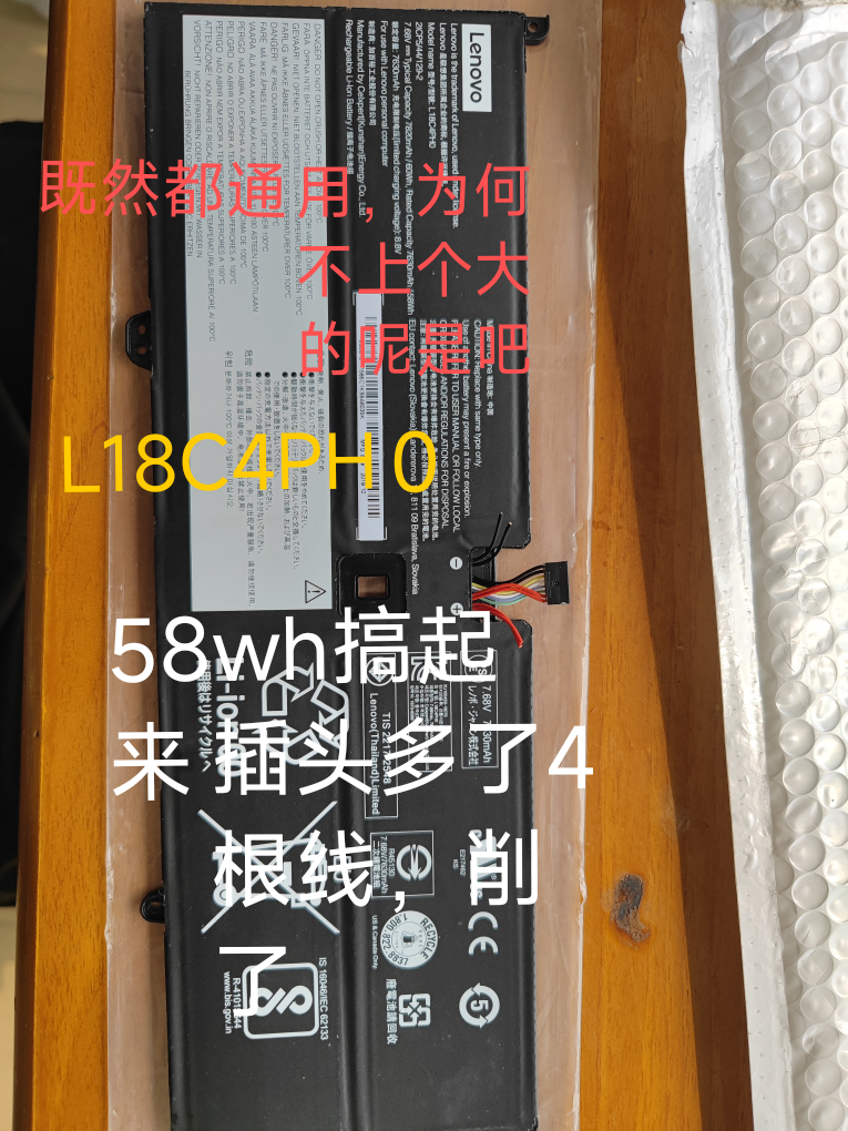

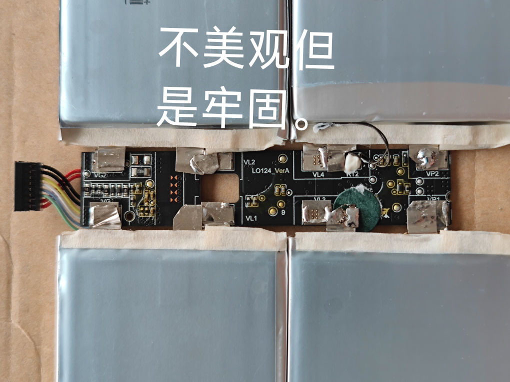

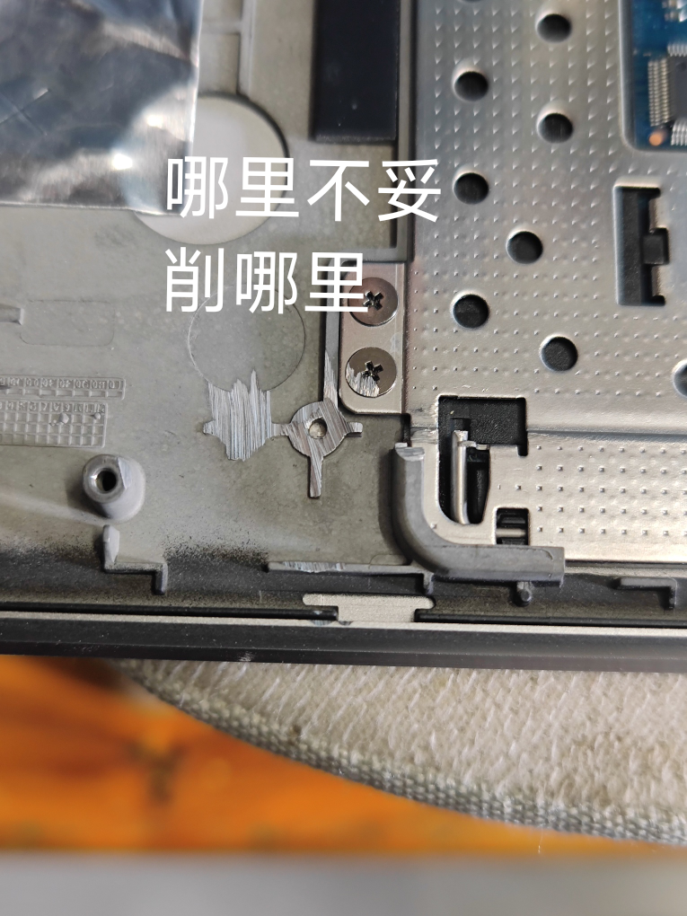

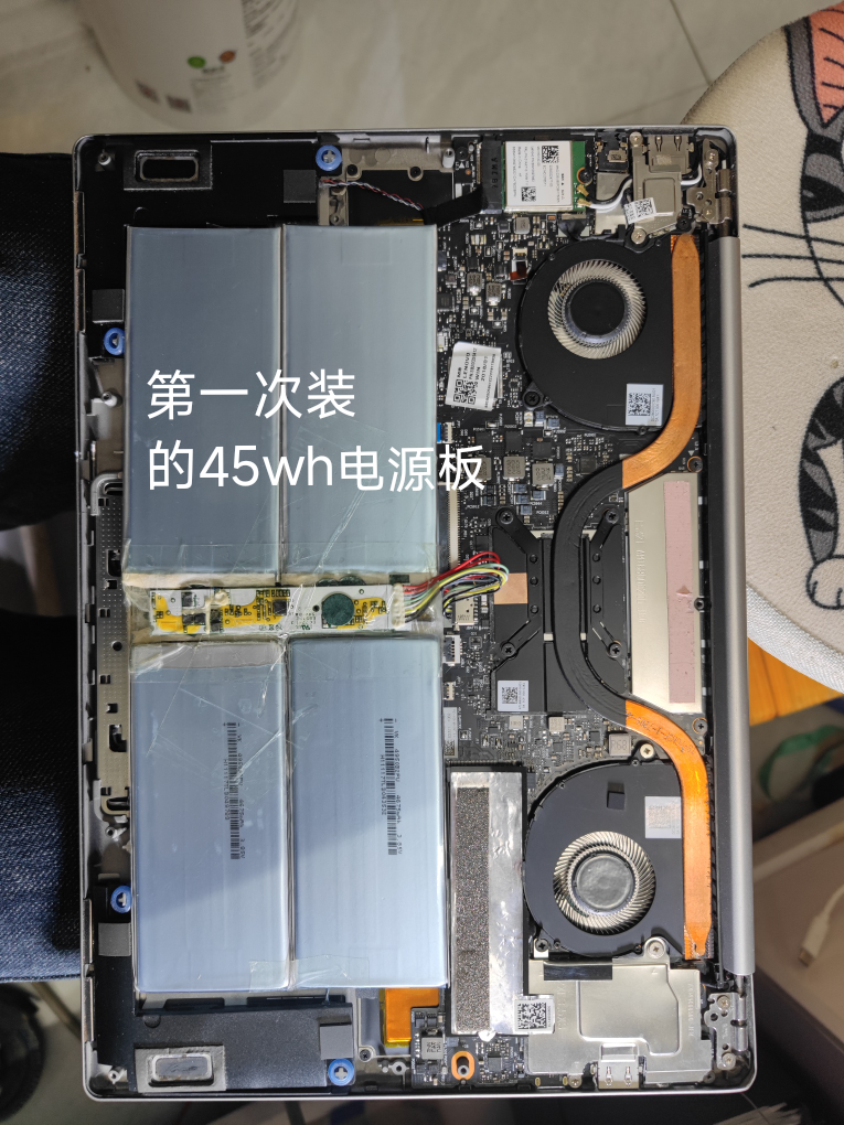

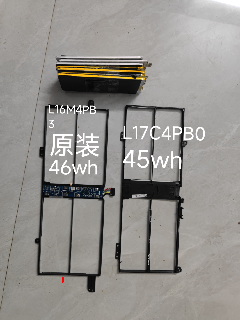

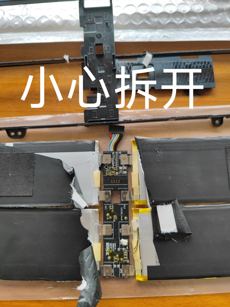

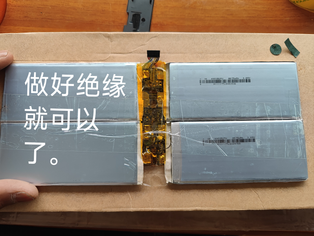

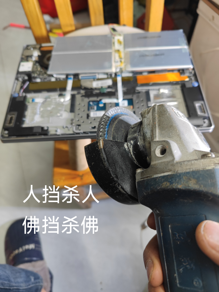

标题: 整活了,纯正干货搞起来,联想8. [打印本页]
作者: 热鲤万激    时间: 2023-3-6 10:15
标题: 整活了,纯正干货搞起来,联想8.
整活了,纯正干货搞起来,联想8.8V电池居然都通用,直接套上就。
原机的电池老了,想着看下能不能扩容看看,然后买电池芯 换电芯,因为听说电池有保护功能,所以都是带电操作,只换一边先。电池是采用两并两串结构,所以先把新旧电芯的电压充到大概一致,然后先拆一边换好,然后再拆另一边。虽然做了绝缘,但是一不小心原装的板子L16M4PB3  46wh,被我用点焊机点坏了,把高温胶布点穿了所以碰电坏了。
没办法了,去小黄鱼买个原装旧电池最便宜也要80块钱,然后我就想着看下其他同电压的电池合不合适用,看到L17C4PB0  45wh他们的线序都一样,就买了个30元包邮最便宜的回来,健康度先不管它,买回插上居然可以用,识别的也是新的型号,那就就舒服了,小心翼翼的换好后,把D壳里面挡住的地方用角磨机削了,然后电池就可以放进去了。后盖打上螺丝,就是中间螺丝上不了了,和稍微有一点点鼓,其他都完美,没关系 完全不影响外观美观。然后试着健康度看下能不能冲上去,用了几天,健康度从到手时 的20涨到最高的80,看来这个健康度计算跟电压没有关系,不像大多数手机就是利用电压来判断健康度。但是有一点,当电量用到自动关机的时候,插上电源开机,开好机了把电源线,就能一直用下去,然后虽然电量是0,但是他能持久到怀疑人生,用到电池电压大概是6.5左右才死机,这个确实牛掰。
想着想着,我觉得不够完美,再上小黄鱼找联想8.8v电池,最后对比到这一款L18C4PH0  58wh容量大,电压合适的型号,然后找个35元包邮最便宜的买回来看看,中间的线序有一条颜色不对,正负极也多了两条线,把正负极多出来的两条线剪掉,直接上机居然也能开机用,型号和容量也识别正确,那就更好玩了,电芯直接搬到新的电池板上,做好绝缘装机直接用,现在从57的健康度涨到了78,还在缓慢增长中,有效容量也超过了原装的46wh了,续航大大的提升。
总结:联想同电压的电池板应该都可以通用,对好正负极,直接套上就行。改完后续航得到大大的提升,唯一不足的是,虽然电芯还有很多电,但是电池板计算,用到0还是会自动关机,得插个电让它开机后再拔掉,才能真正的用光电芯里面的电。这个方案非常适合外出的商务人士,续航真的好啊。
作者: fixlover    时间: 2023-3-6 10:34
哇哇哇!这个太牛了,谢谢分享。
作者: VXUxmSll    时间: 2023-3-7 08:56
看了蓝瘦香菇
作者: FGHWC206    时间: 2023-3-7 15:58
学习了,谢谢楼主分享
作者: u1488737    时间: 2023-3-14 00:22
还能这样弄谢谢分享
