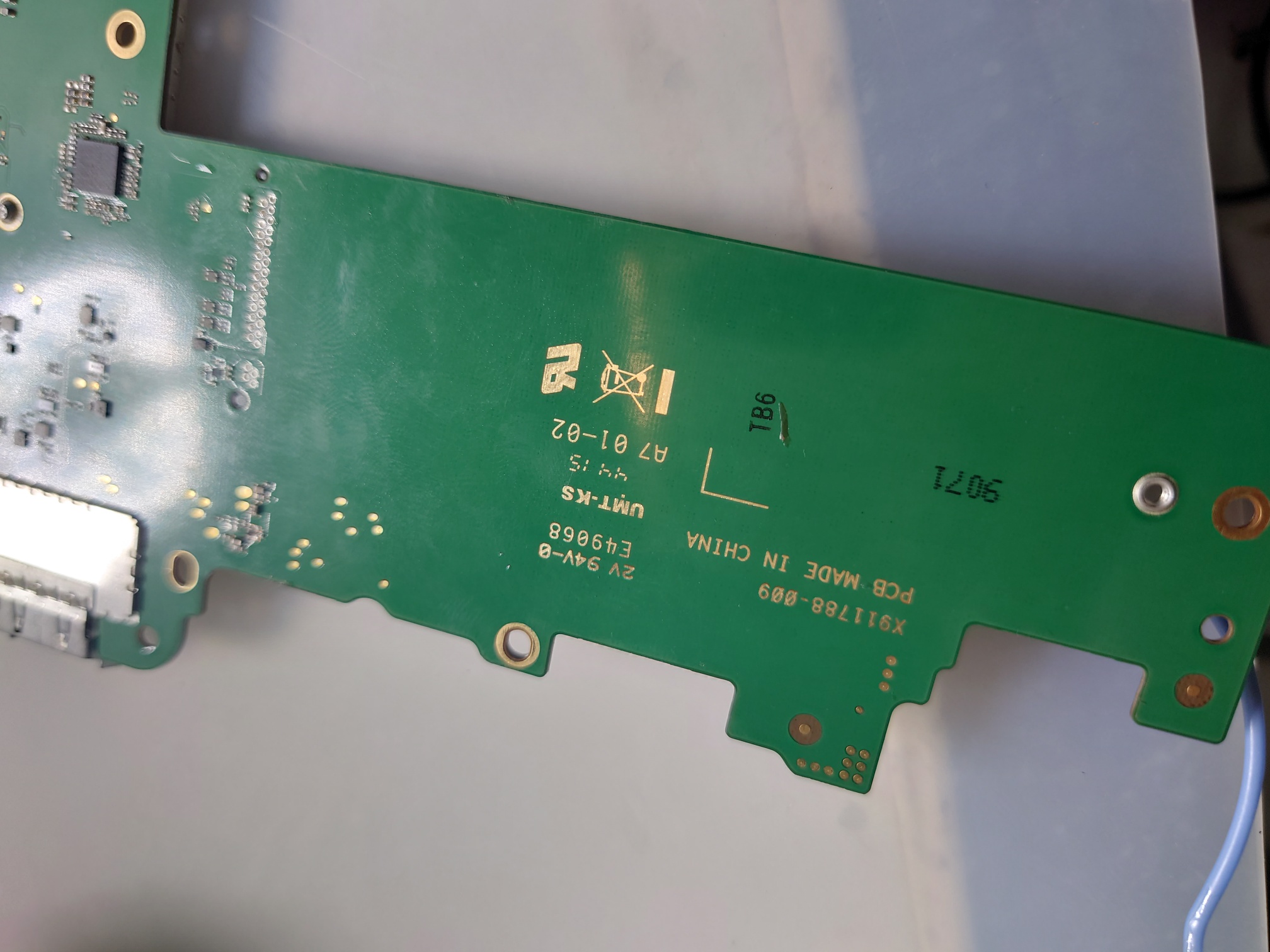

电流到0.8回落到0.3不动了,只能卡开机画面,应该还是bios问题,CPU也换了。和我另外的i7版本不一样。
作者: u1483011    时间: 2023-3-5 21:16
可能cpu下面靠近边框的000电阻断开了,短接试一下
作者: wwerf    时间: 2023-3-5 21:20
我把全部的0欧电阻都测试了,好像都没问题,我明天直接短接再看看,
