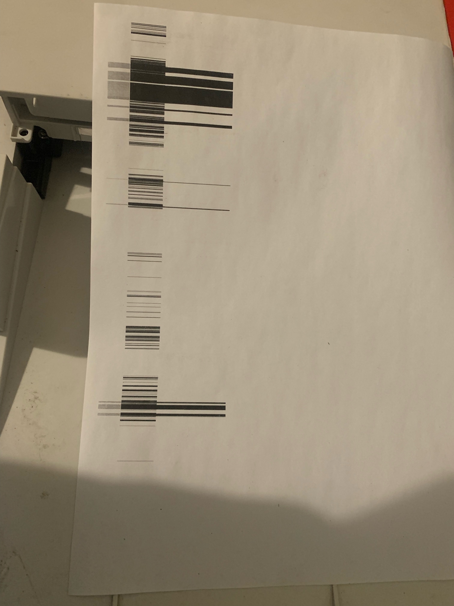

作者: 羽浩    时间: 2023-3-5 19:13
标题: 佳能 MF643cdw 打印正常 走玻璃台复印有黑条

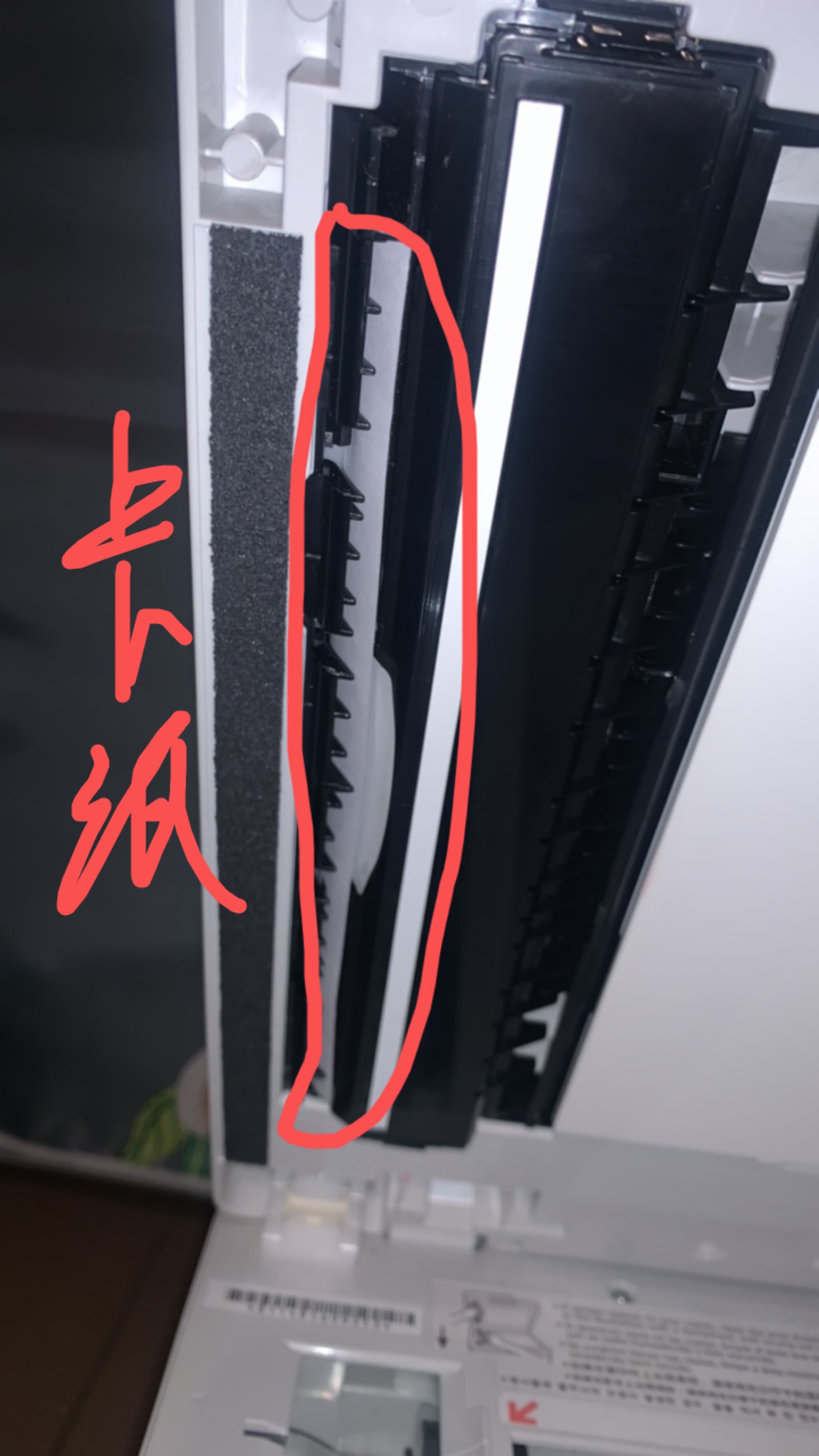

走自动进纸扫描台会卡纸  玻璃处擦干净了也没用  有没有大佬指点迷津  在此万分感谢!

作者: nhp001    时间: 2023-3-6 10:53
这个有点像纸路不顺畅,重点检查个个辊轮压力和是否有脏污,还有输稿器是否放平
作者: 羽浩    时间: 2023-3-6 12:34
该擦的地方都擦了 自动扫描台也拆开看过了,没什么问题╯▂╰

作者: toshiba520    时间: 2023-3-8 07:28
这个问题 放在稿台玻璃上有黑条吗?
作者: 羽浩    时间: 2023-3-8 09:04
toshiba520 发表于 2023-03-08 07:28
这个问题 放在稿台玻璃上有黑条吗?
是的  走输稿器会卡纸  打印是正常的
作者: 羽浩    时间: 2023-3-8 12:14
复印黑条问题已得到解决!
作者: 羽浩    时间: 2023-3-10 16:04
更换扫描头即可恢复正常
