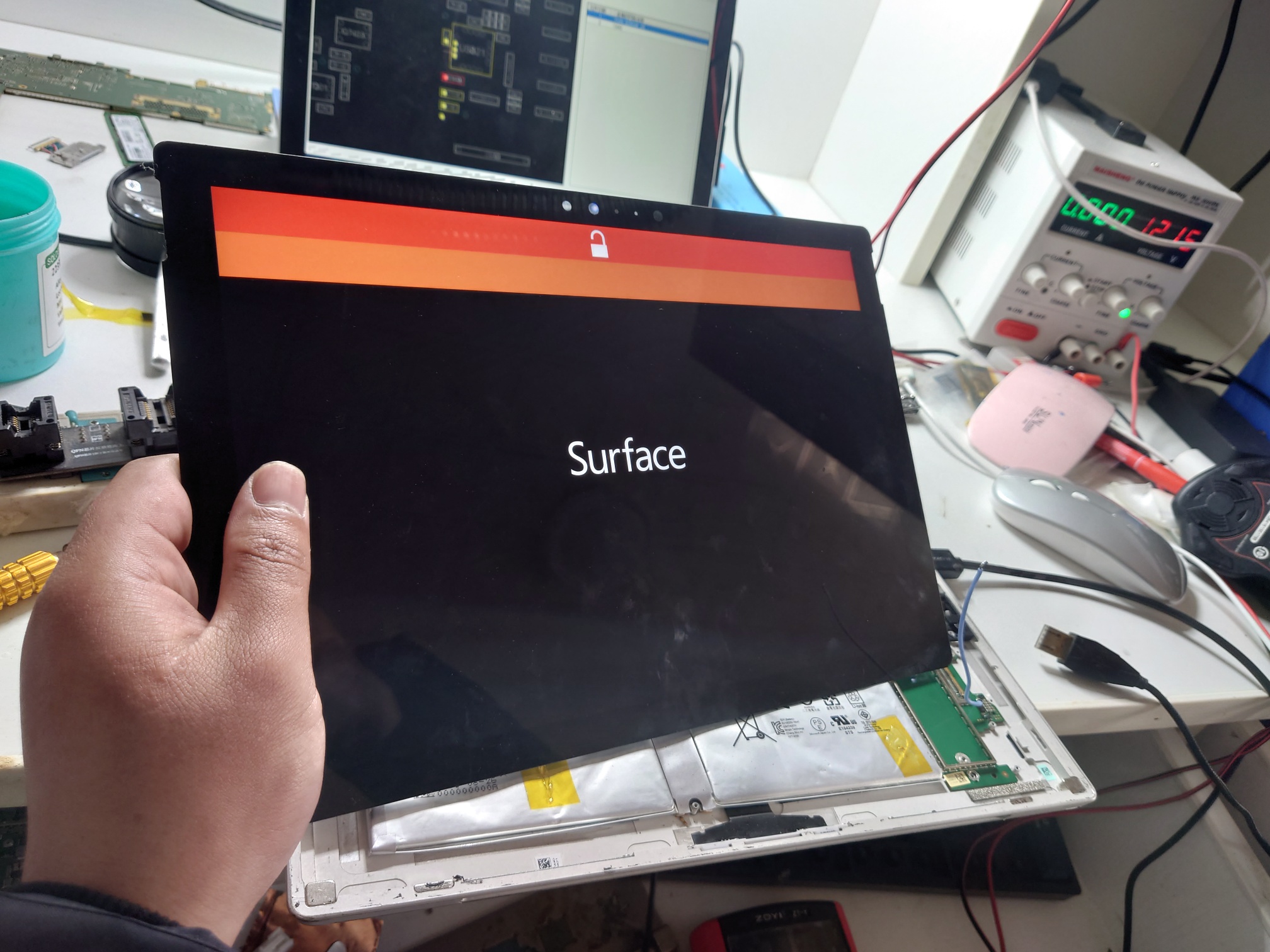

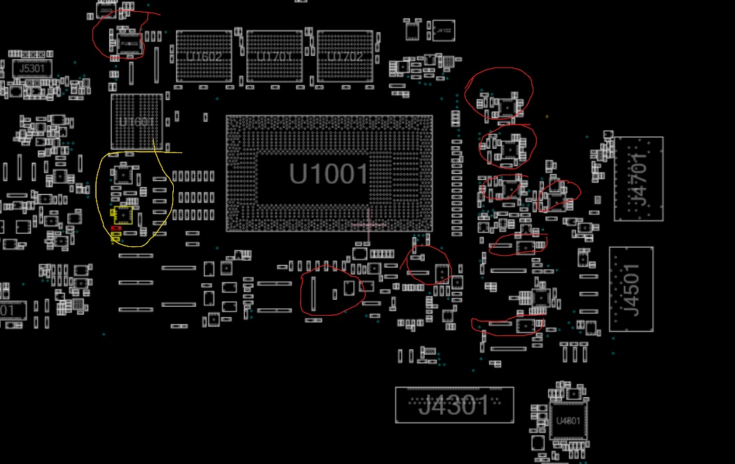

标题: 微软pro4开机卡logo。 [打印本页]
作者: wwerf    时间: 2023-3-5 16:18
标题: 微软pro4开机卡logo。
单主板电流可以跑到0.8左右,回落到0.3,开机时候图上这种,大概20秒后,会多小时一个电池图案,然后关机。这个主机就是换电池弄不开机的,电源管理芯片坏了???换了一颗CPU情况一样,测试红圈地方,都有电压,1v,内存供电1.2v也出了,还有3v和5v,1.8v,黄圈地方的电压没出。这种会不会内存有问题? 内存坏的还没遇到过,感觉这个内存坏的概率不高。大佬指导下,谢谢。
作者: wwerf    时间: 2023-3-5 16:19
20秒后会关机,关机前显示一个电池图案。
作者: wwerf    时间: 2023-3-5 17:05
这种情况,哪个大佬见过
