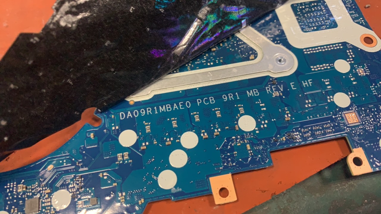

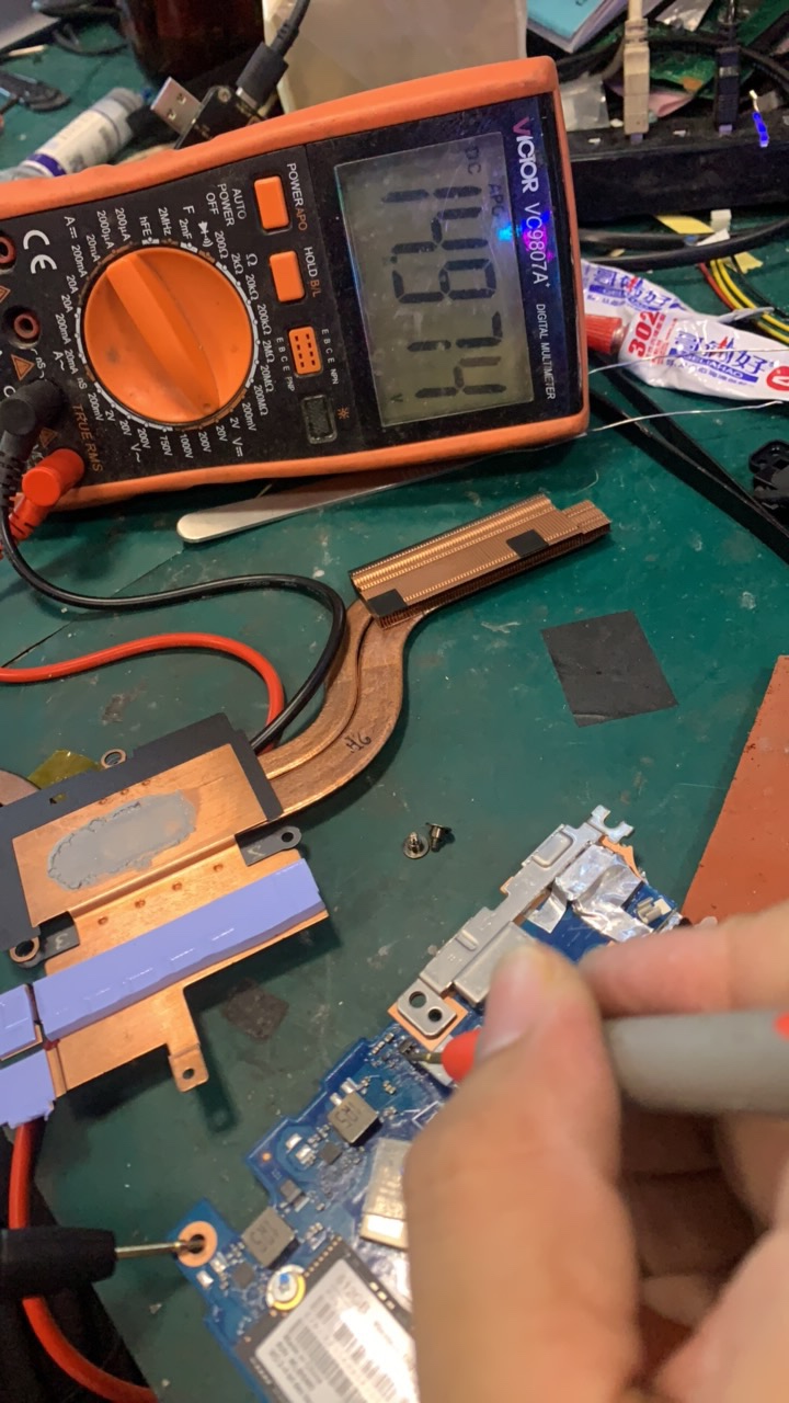

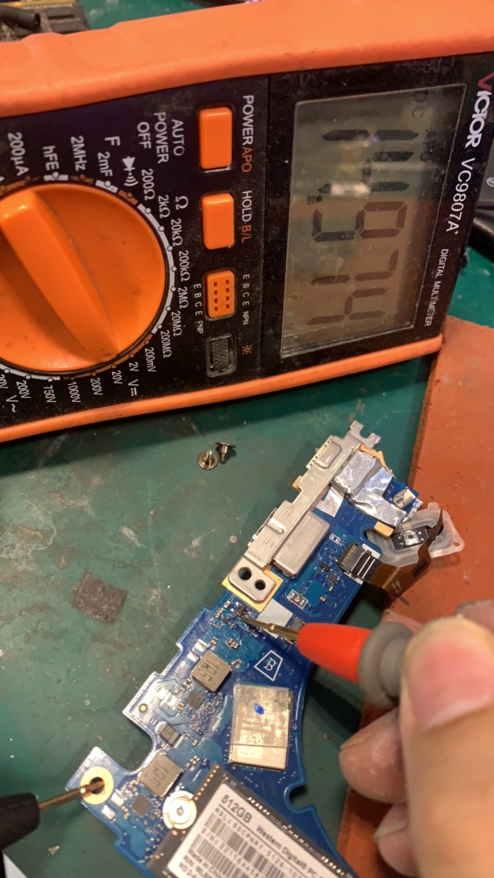

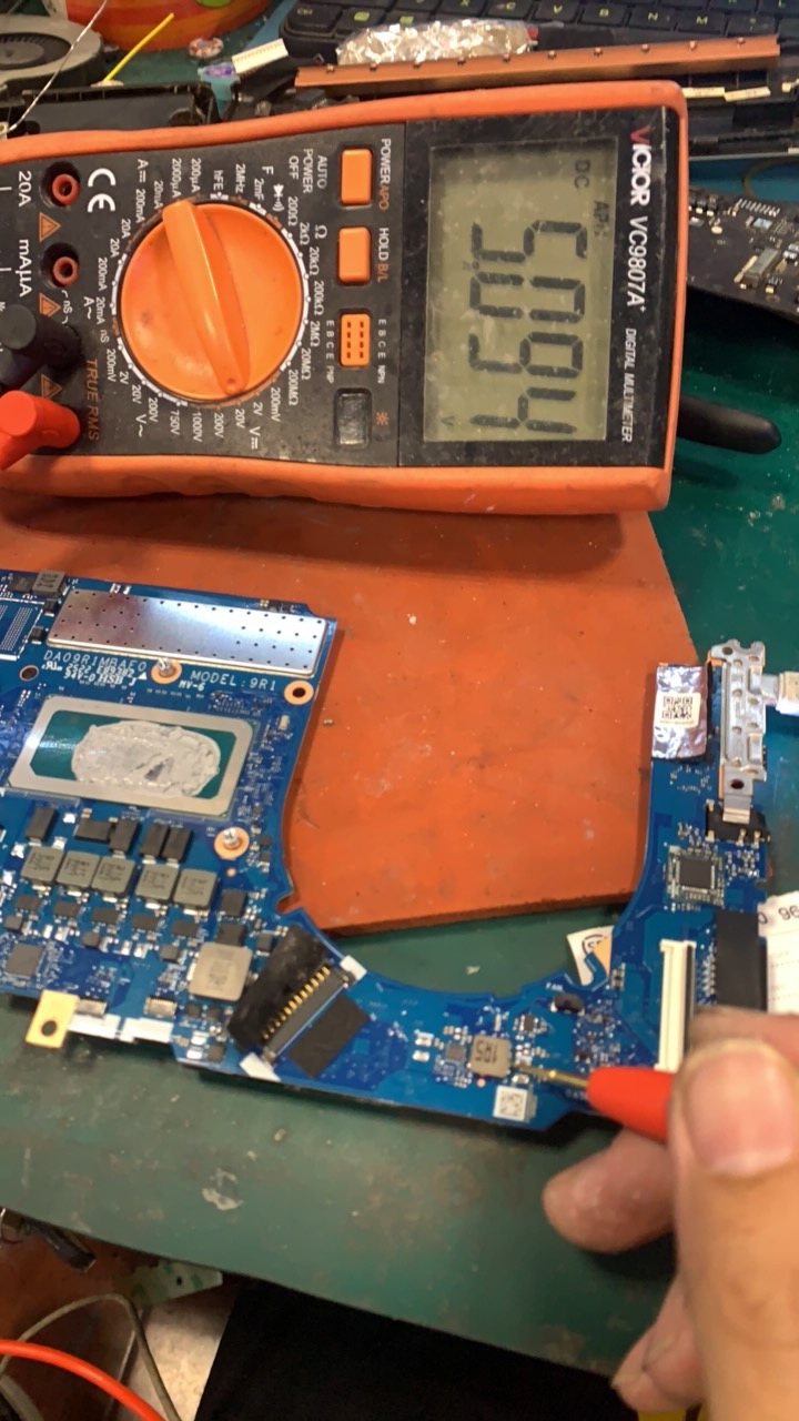

进水测量无待机看到一5脚芯片1脚供电12v 正常 3脚应该是开启有个电阻腐蚀掉了 测量3脚分压电阻对地的100k   找到个550k 的放上正常开机了 测量 如图记录下 1脚12v  3脚开启 2.2v  4脚1.2v  5脚3.3v
