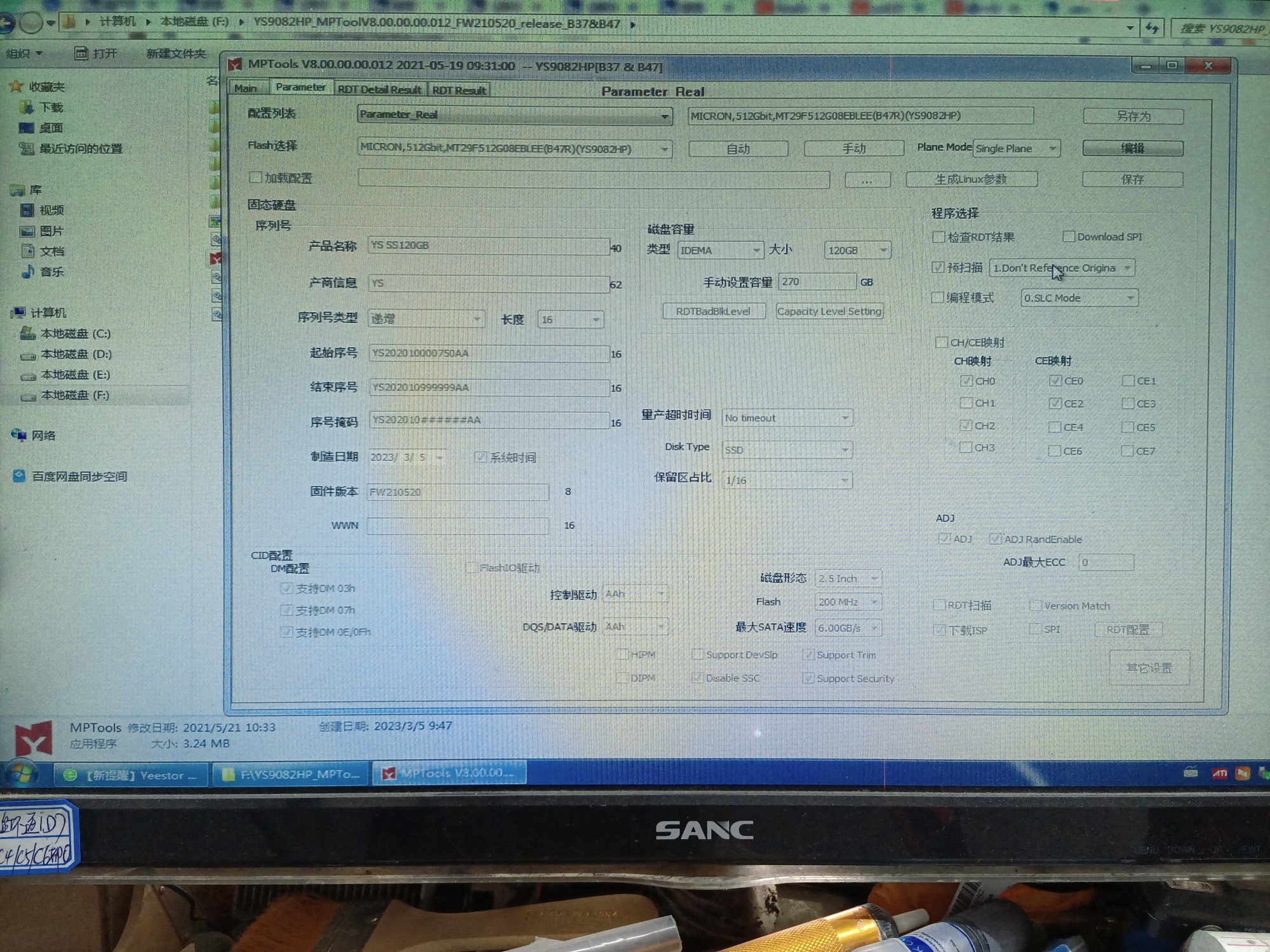

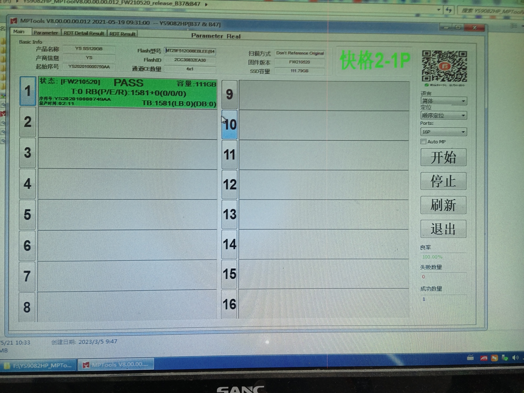

得一微YS9082HPB47开卡设置
△选对开卡软件很重要
△设置项很重要
开不好产生错误容量不对
