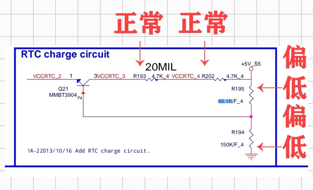

zq0主板,目前主板裸板没有待机电流,按下开机键3/5v正常,电流0.3a,发现如图电阻,r195和r194阻值偏低,想问问大佬,这种情况会不会影响待机和开机

把原件拆下来测量一下看阻值

多谢大佬,正常的,我再找找其他问题
