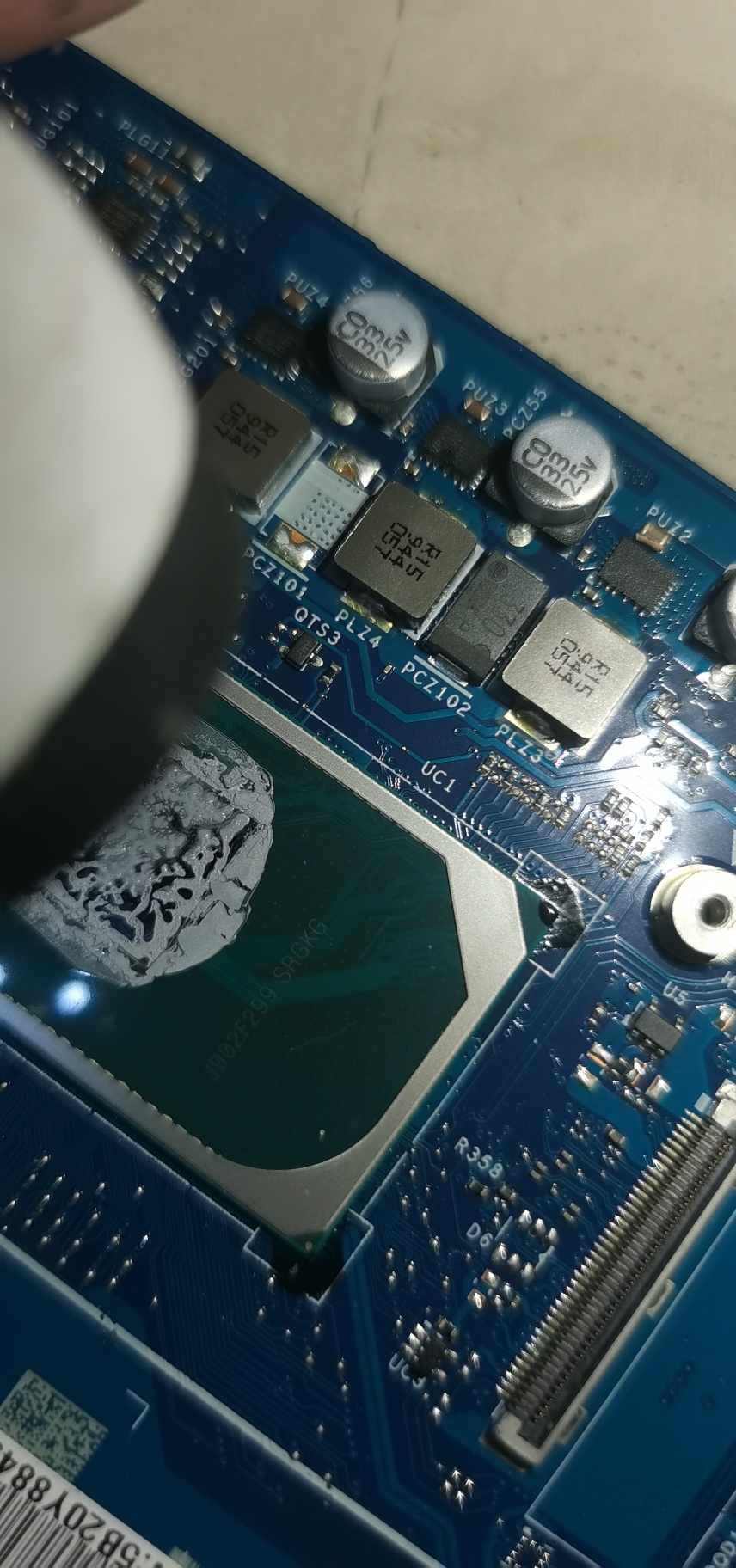

收到之测试待机条件 rtc时钟复位正常,1.05valw没输出,断开后级正常,怀疑后级短路?测试该电路后级电流3.5A,有跳变,cpu瞬间发烫,心喜,难道正常了
,接上后级,确实1.05v有输出!恢复测试,上电掉电然后重复,测量桥待机1.05 1.8 3.3 RTC电路都正常,24m晶振两脚电压 时有时无,示波器波形时有时无,有规律的跳变,正常的一瞬间24m瞬间就没 ,然后重复 ,主板slpsus悬空,s5 s4 s3重复掉电,导致+3v +5v 1.05v 因受到SUSP信号时有时无,重复上电掉电。BTNOUT脚自动从有到无重复,断开之后,该信号到桥3.3v正常,ecBTN脚也自动跳变,没思路啦,有高手给分析下 哪里的问题?
