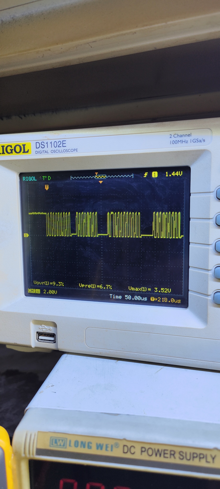

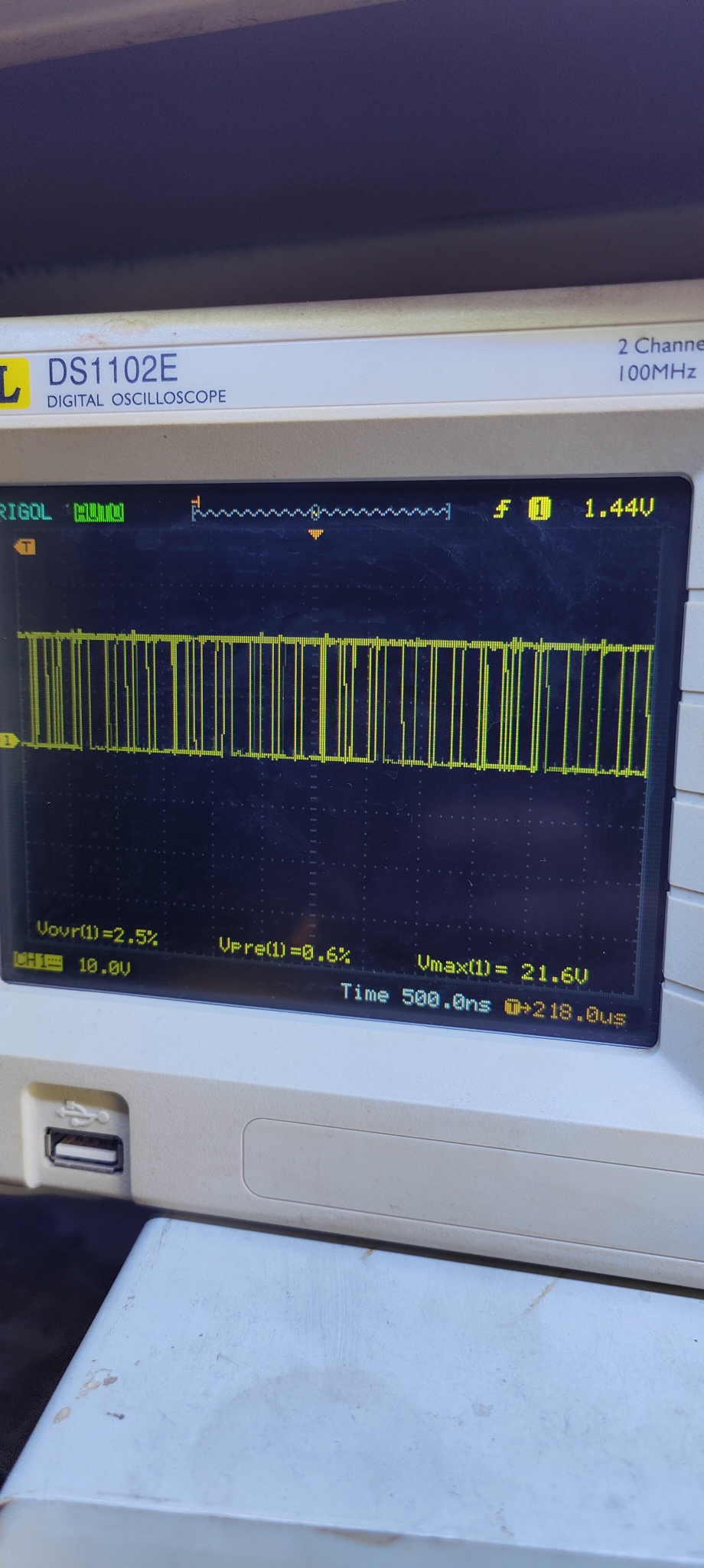

排除适配器和电池问题,电池亏电时插上适配器能出发到0.36a之后掉电,如果电池有电偶尔能亮机,且不进bios,卡死在logo处,刷过bios没用,加焊ec没用,换充电芯片问题解决。正常时电压情况,没换之前vdd和vddp电压没有。电池数据脚位波形和充电电感的前级波形。
