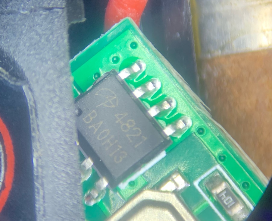

标题:
在线等,求大佬看看这是什么芯片
[打印本页]
作者:
部落老兵
时间:
2023-3-4 19:53
标题:
在线等,求大佬看看这是什么芯片
求大佬看看这是什么芯片?有什么可以代用啊?全网找不到
作者:
1063102527
时间:
2023-3-4 20:19
就是个Mos管?
作者:
a215834393
时间:
2023-3-5 10:37
应该是,双P沟道场效应MOS管 -12V -9A
作者:
新安江
时间:
2023-3-6 14:27
(55.94 KB, 下载次数: 26)
下载附件
保存到相册
2023-3-6 14:27 上传
作者:
VXUxmSll
时间:
2023-3-7 09:12
学习学习学习
作者:
VXem12TX
时间:
2023-3-12 20:22
感谢分享,学习了。
Powered by Discuz! X3.4
