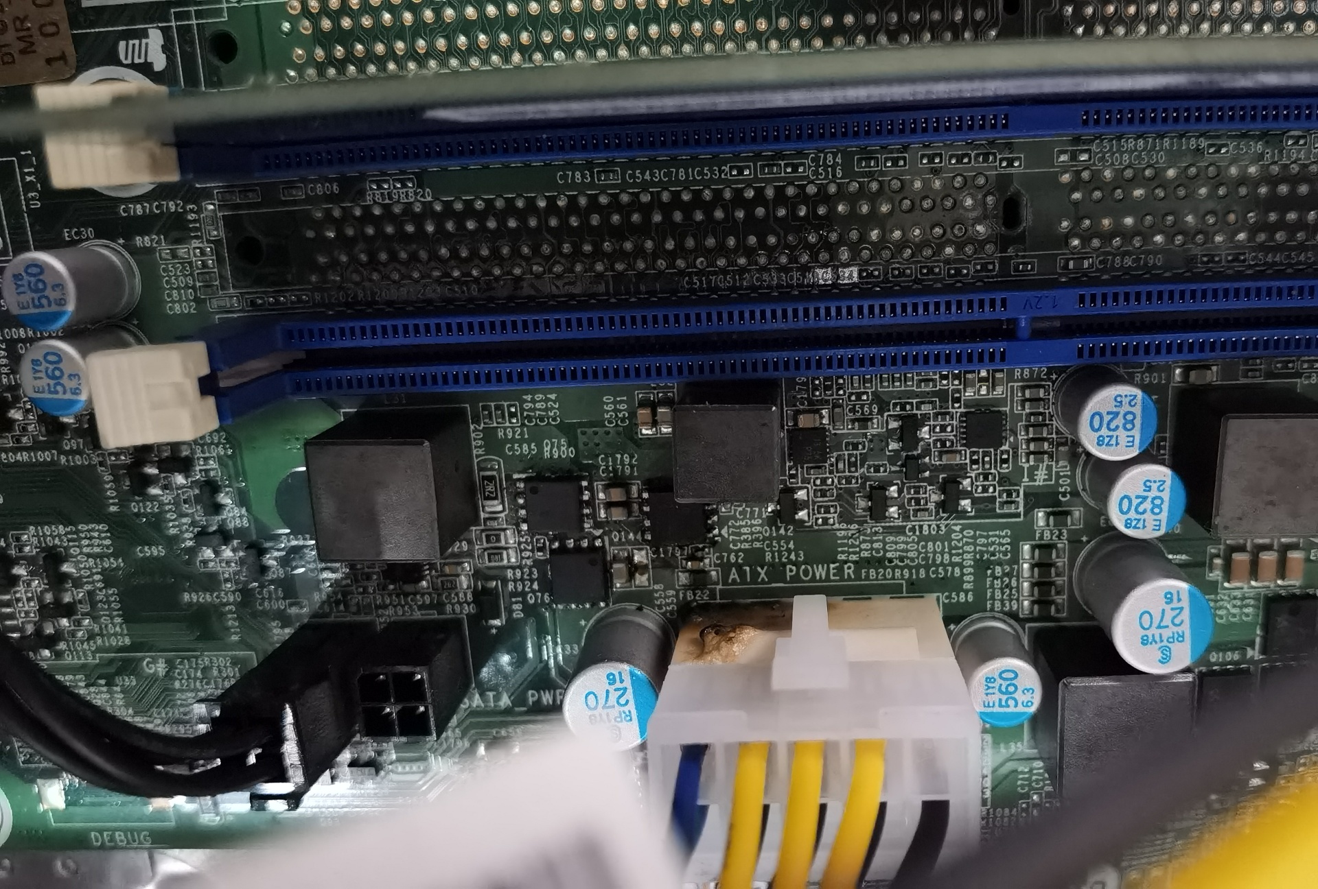

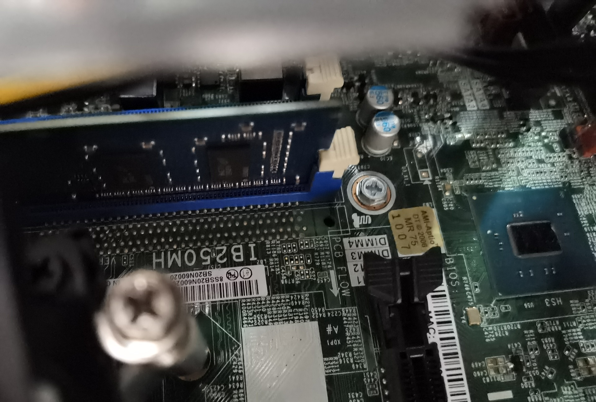

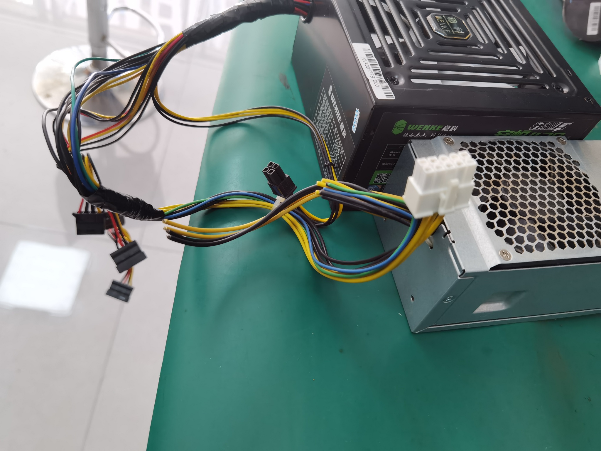

客户送来说加硬盘冒烟了,拆机一看,主板坏了,电源强开没反应。更换12V转5V一起3个N管,没有这种10针电源,用24针电源改了一个12针,开机没反应,研究好久,发现这种10针电源,改的不能用。以前有的主机也用10针的可以改,强开一下,测试5V正常。发了一个10针电压开机正常。配的线只有一个SATA硬盘电源接口,但预留有M.2接口,不知道客户想了什么办法要接两个SATA硬盘。结果冒烟了。

估计是把M.2硬盘直接插SATA的电源线上了
