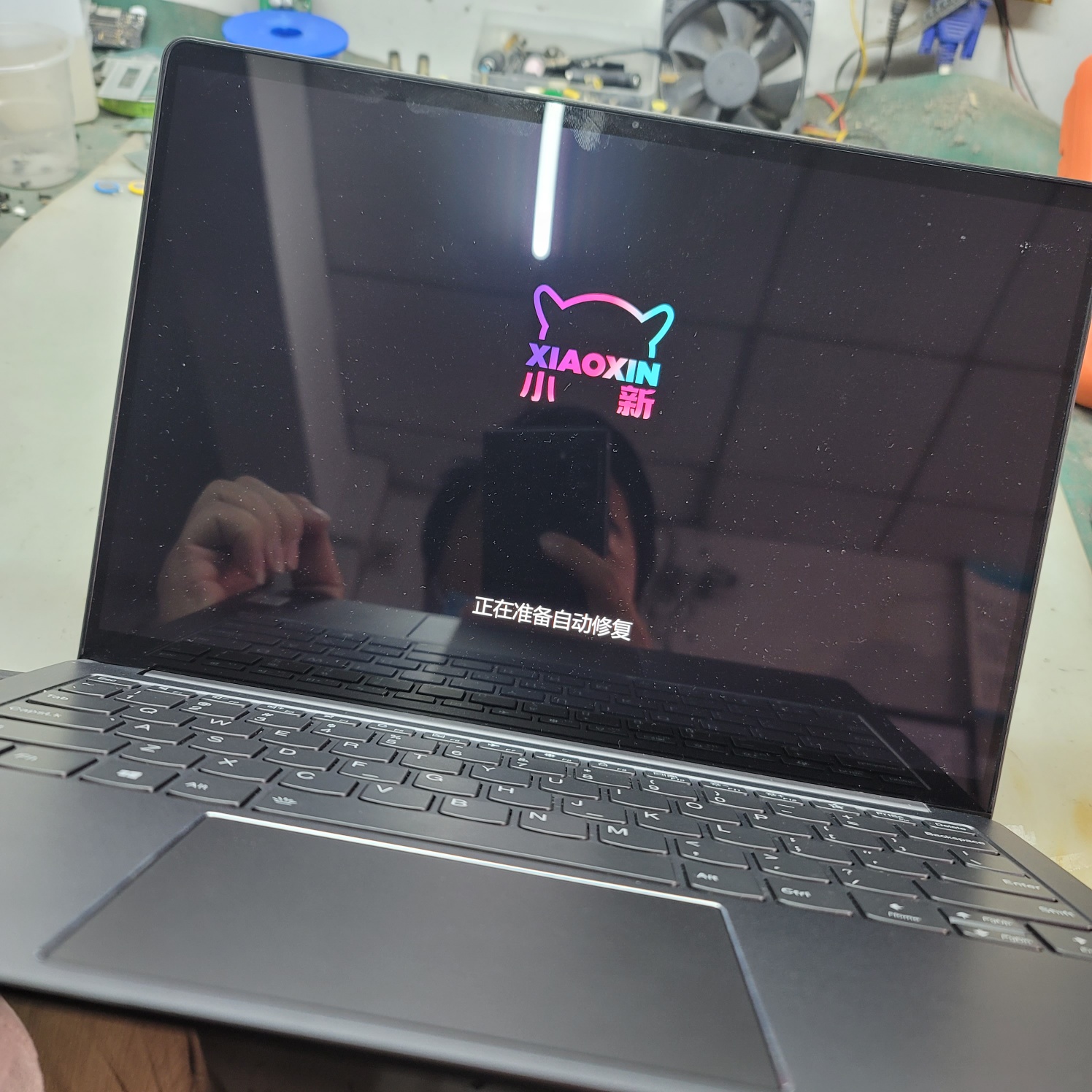

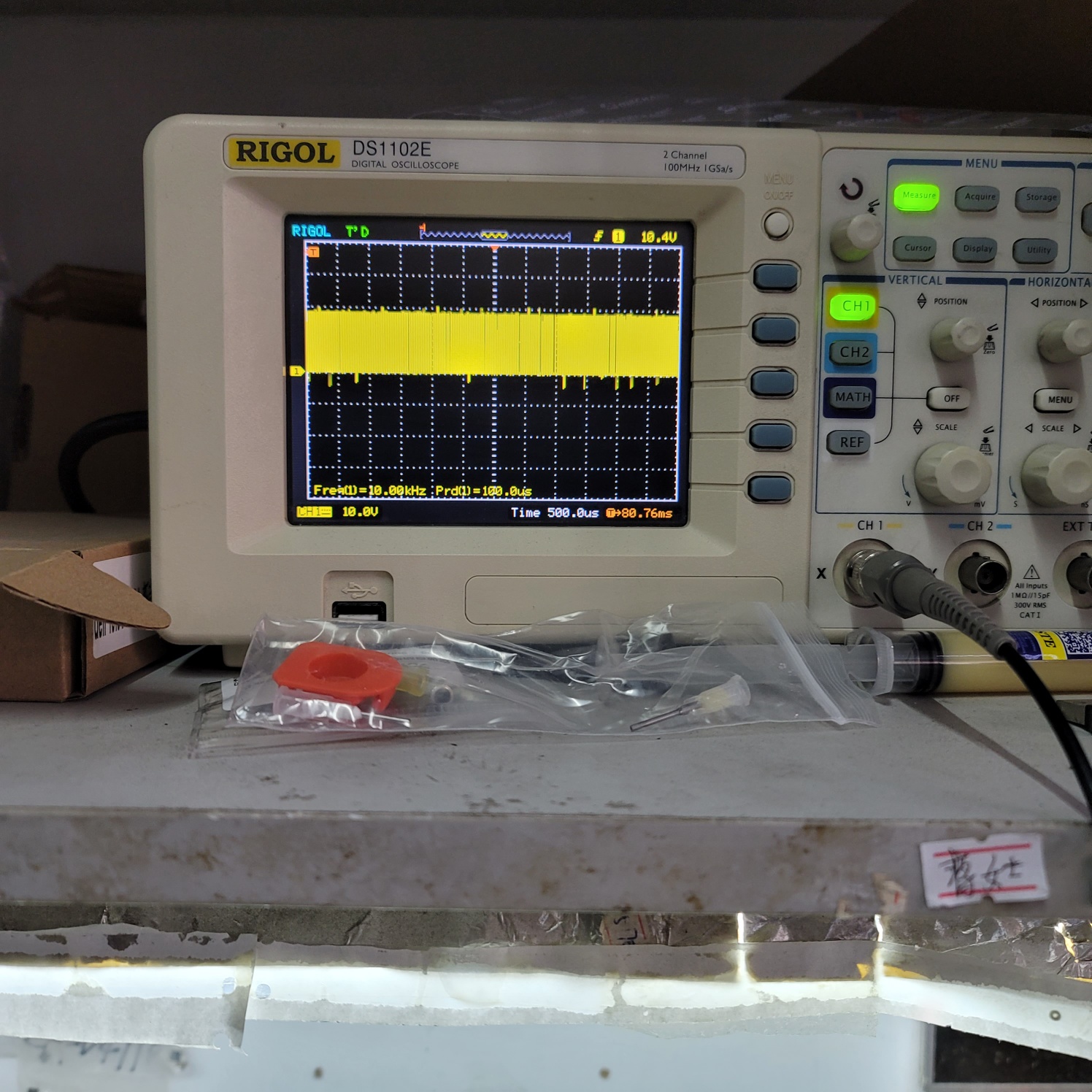

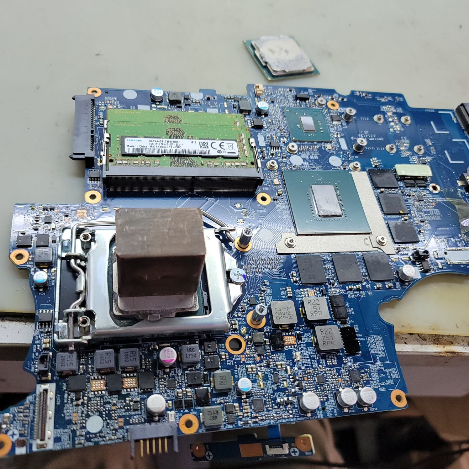

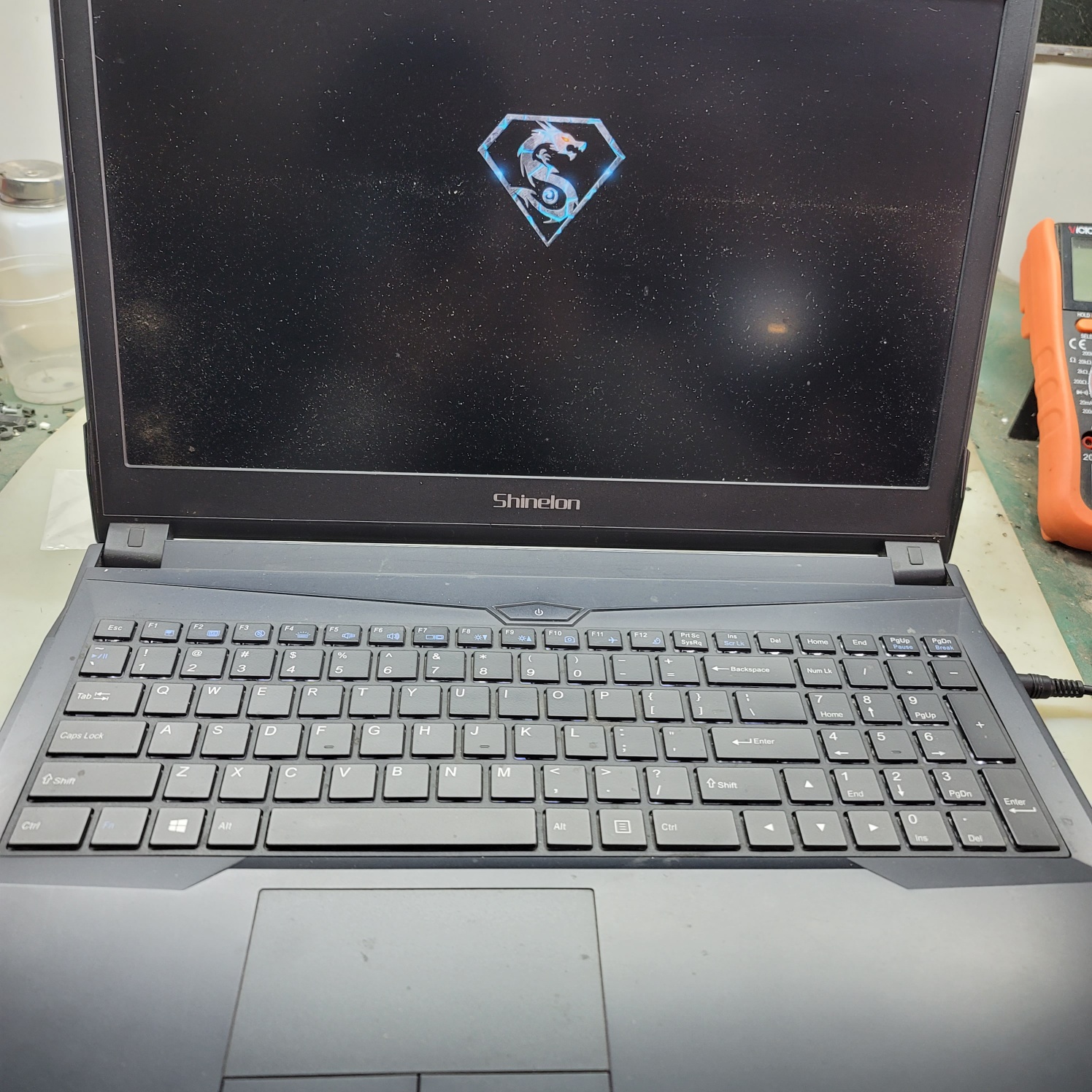

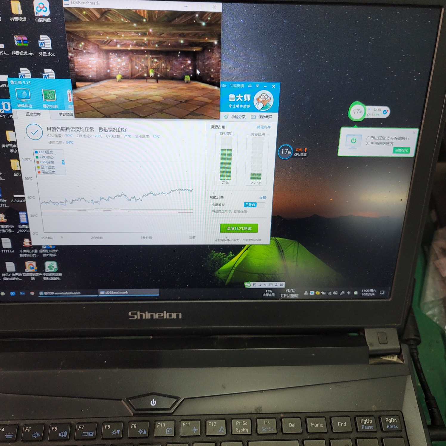

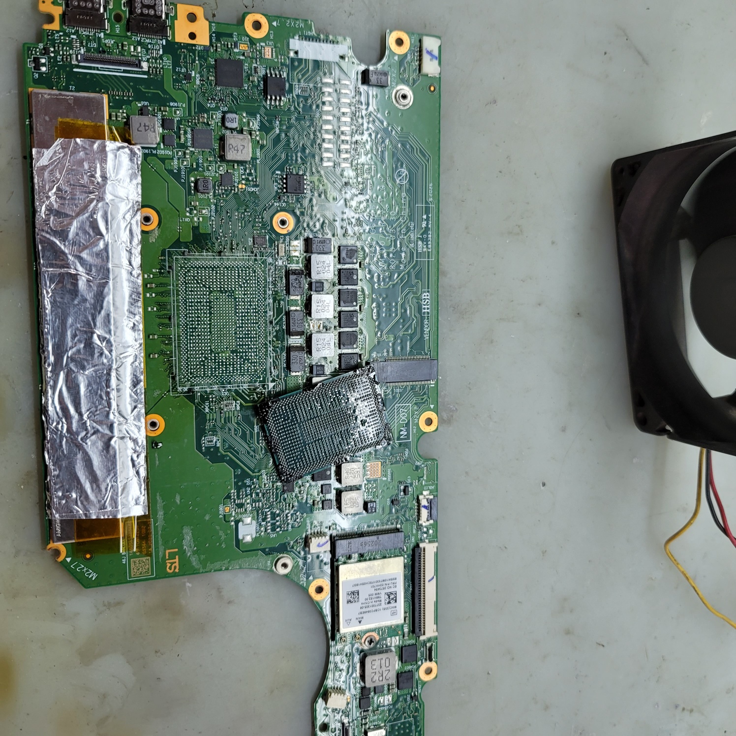

1:炫龙通电大短,cpu供电一路击穿,换驱动芯片和复合管87350D,台式U I5-8400也坏,总共就2路供电,估计又是散热出风口堵死导致烧供电芯片!

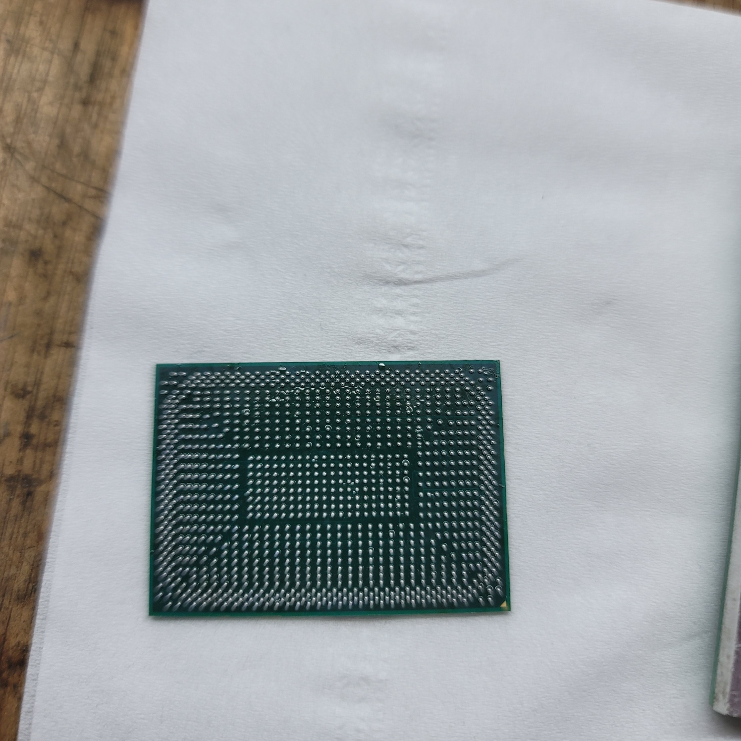

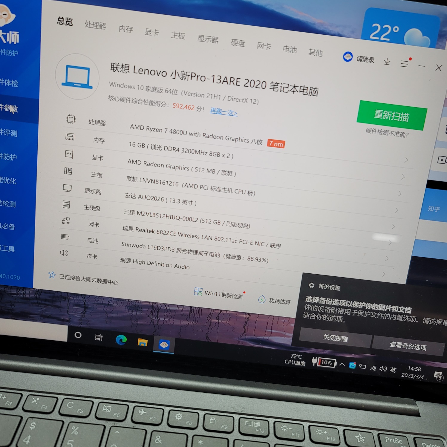

2:联想小新,时显时不显,重置cpu ok,没啥技术含量,做的时候要小心,不要掉元器件,低温锡

前几天搞了个小新的AMD的U  没成功   取下没掉电,,,做上去不亮机
作者: q3611323    时间: 2023-3-17 20:18
那个破机器内存也容易虚 估计是内存问题了
