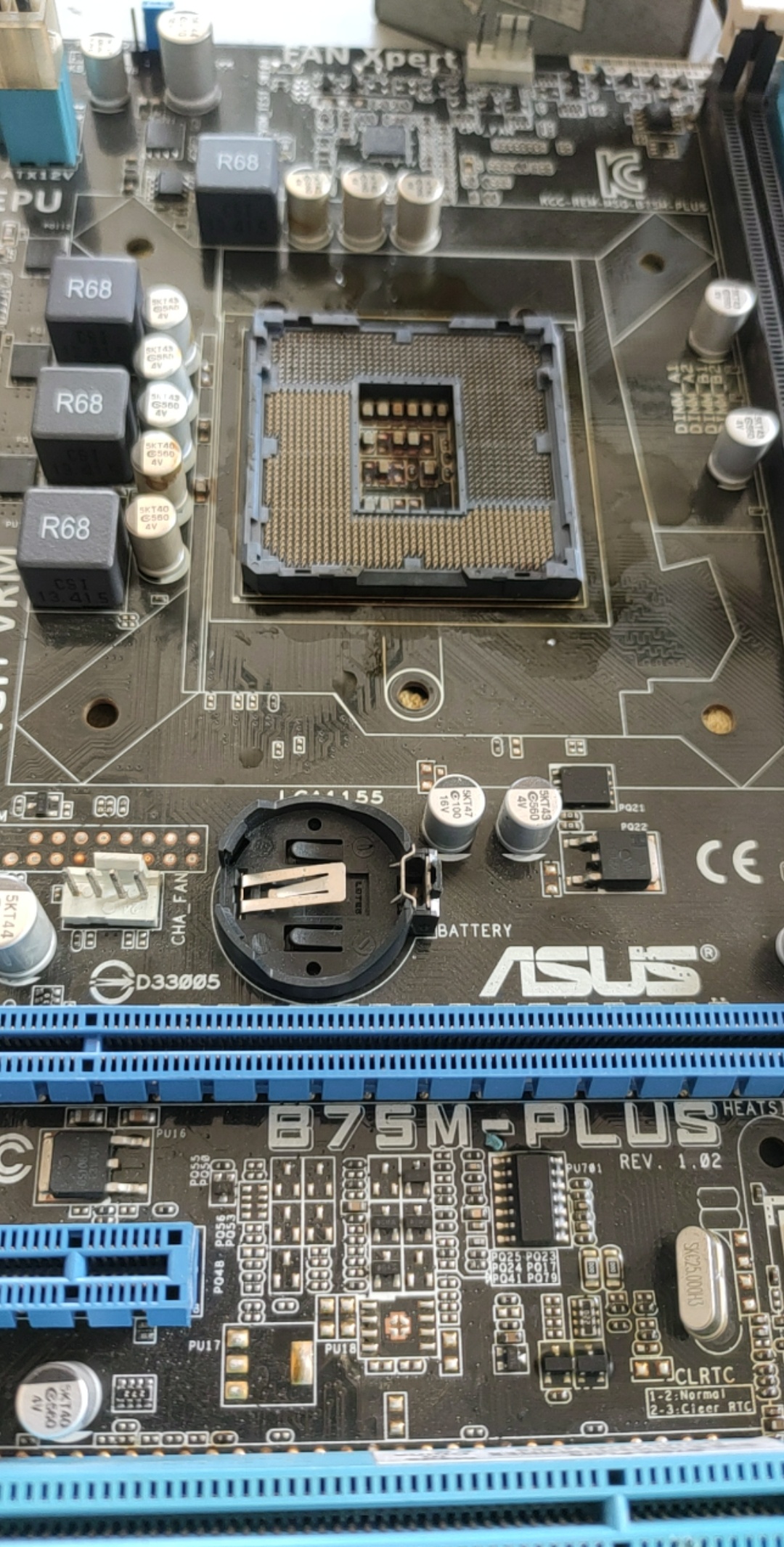

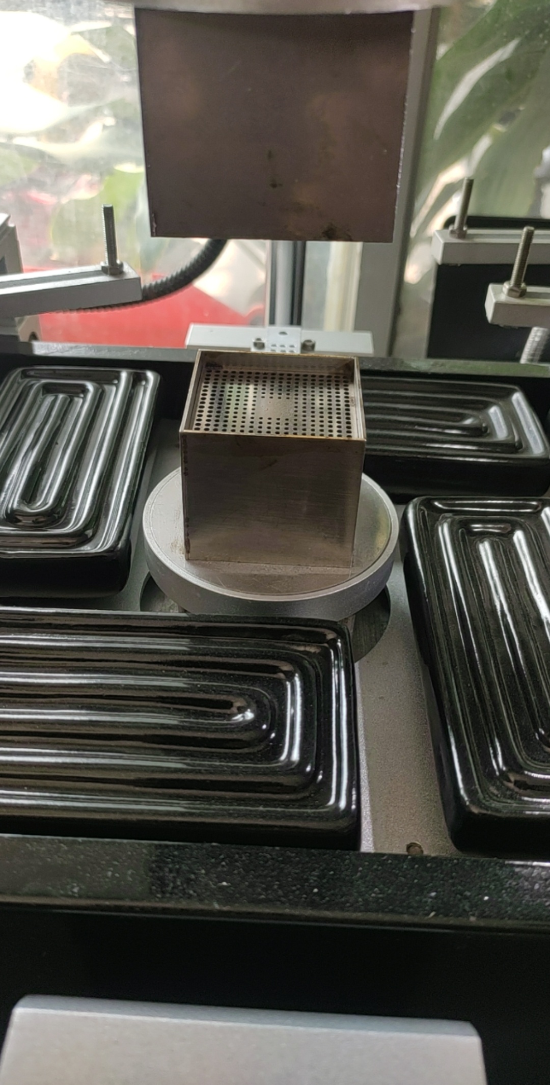

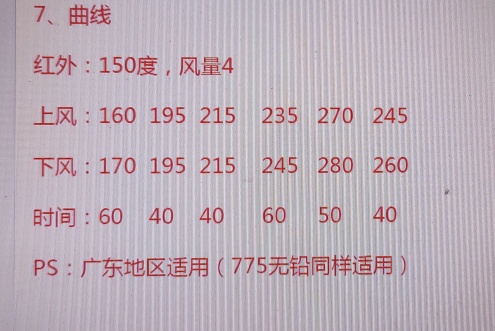

今天有空试用CF260加焊LGA1155座,用原厂曲线根本动不了,后面用到了论坛上网友股的曲线到第五段才有一点轻微的动,预热已开到150度,下图是坛友的曲线,请问CF260要如何才能换座成功?

增加上风口温度,CPU做大胆加热

换座子时间加长一些没事儿 座子中心温度225以上你用测温线测试一下

上温275下温280,上面再压一块Cpu没有不成功过

270,280那段去掉,觉得已经到了合适的温度,保持两分钟就可以。温度不能太高。
作者: 先锋家电维修    时间: 2023-3-7 09:35
恒温时间太少了 40 换成 60  270度去掉 后面的恒温时间40换成 60  80就可以了

首先内得用测温线确认BGA实际温度。

谢谢大伙支招后面加了一组温度曲线上260 60秒  下280  80秒后座可动,但没拿下植,因实时监测到下温实际已达310度,就赶快下降下风咀和关机停止加温了,怕爆板…………难搞

前几天我用CF-360试了一次不行。。。板都翘了了, 预热砖才100应该不行,得提高点。
