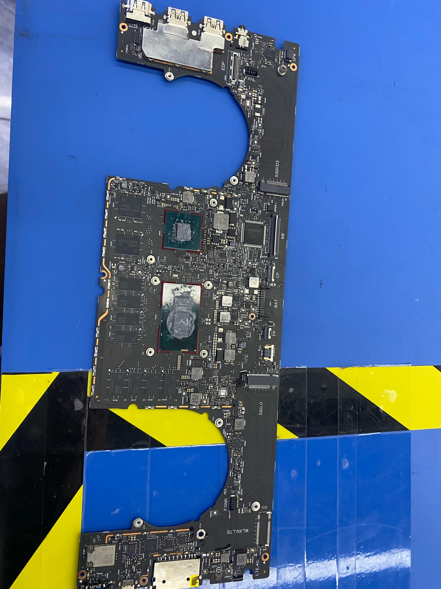

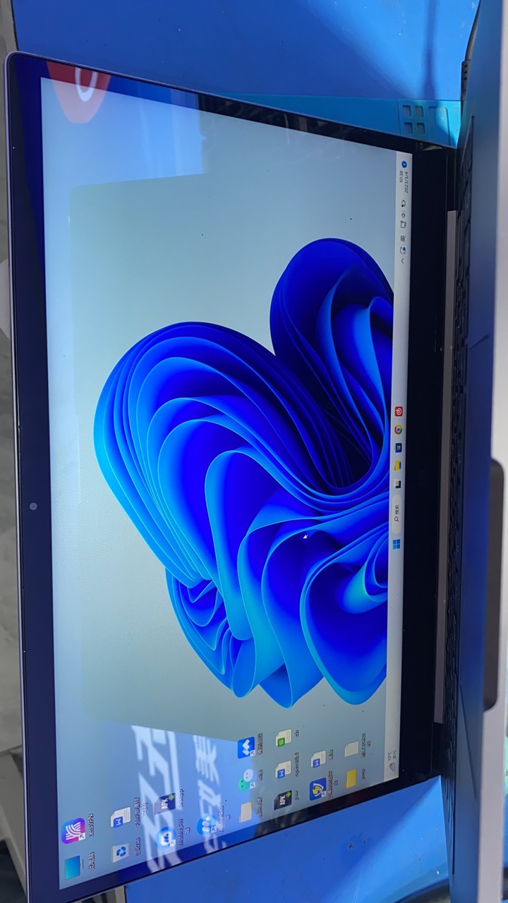

标题: 小米板号R5-6050A2940901-MB-A01、 [打印本页]
作者: 小飞豹    时间: 2023-3-4 11:35
标题: 小米板号R5-6050A2940901-MB-A01、
客户拿来插上自己改的dc直流功率计电源、发现5v不升压、不用看有短、然后就拆开一路一路打值、发现公共点、3、5v没有短路、后面就不管了、肯定是前面的问题、测试type-c进来的电压、查看了一下图纸D2602二极管应该有20v另一端有5v才对、现在测量这边1端只有4.6v、另一端0v、肯定不对的、然后就往上查条件、查到U2695、vin只有几v、en、没有 、直接换个稳压器芯片OK了
