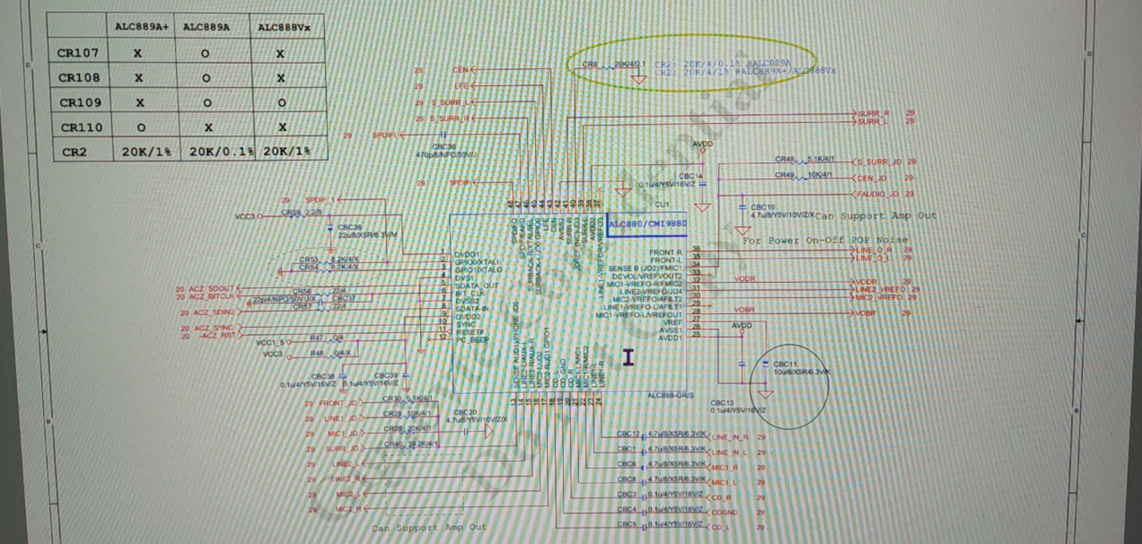

请教一下各位老师父,ALC888S芯片可以直接代换ALC892芯片吗?我在网上看了一下数据手册,引脚都一样,不知道有没有师父代换成功过,有成功的案例吗?

那外围看起就不一样,不敢下手啊,888S的周围很多电解电容,892的周围没什么东西

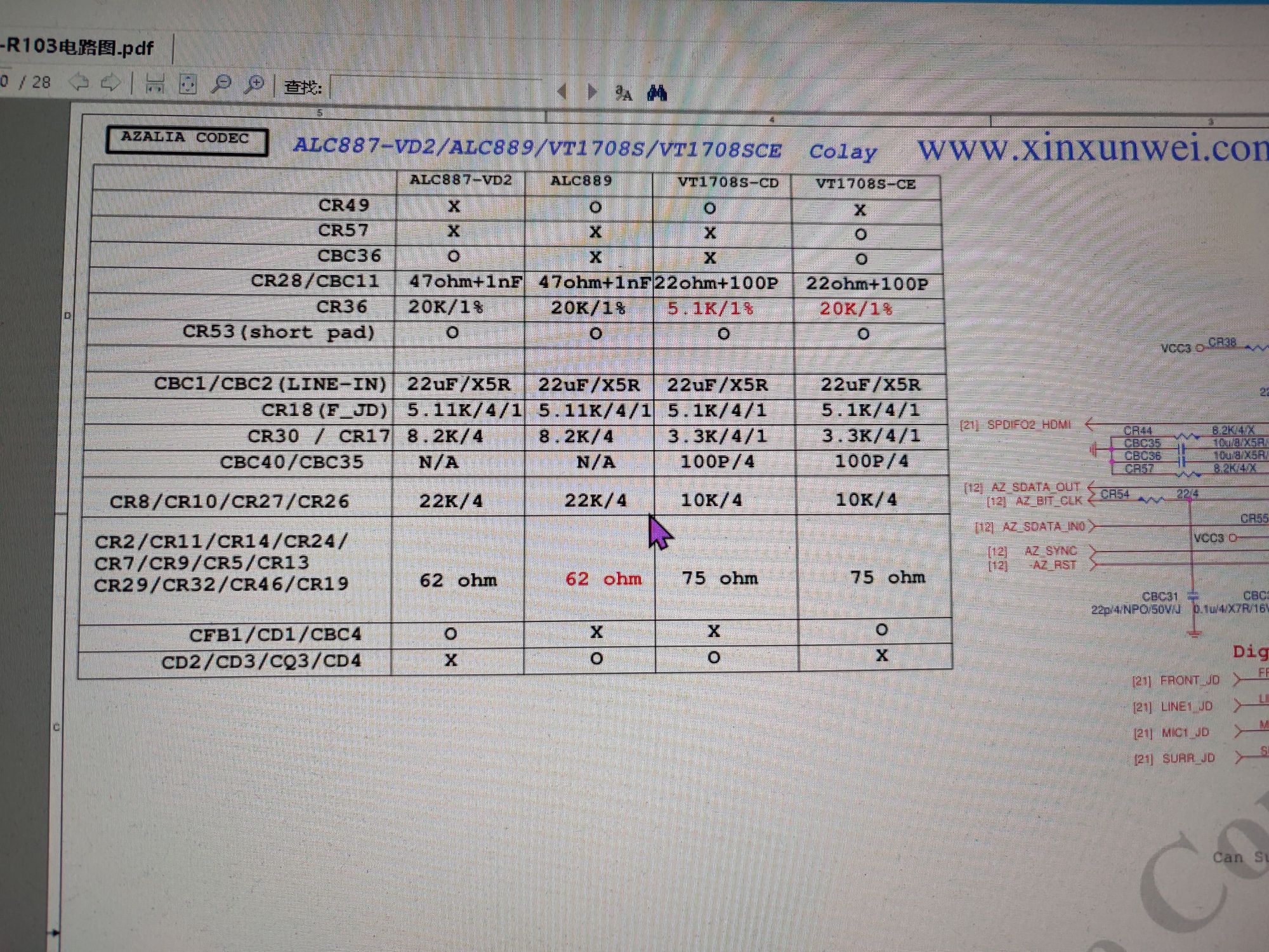

有的图纸上有说明,找找看

我代换了,成功,但是外围电路不一样,导致声卡驱动软件检测到的各个耳机插孔不正常,但是不影响各个插孔功能,只要不是强迫症的人可以代换,要不就改外围电路,但是这样改难度大,对PCB破坏性大
