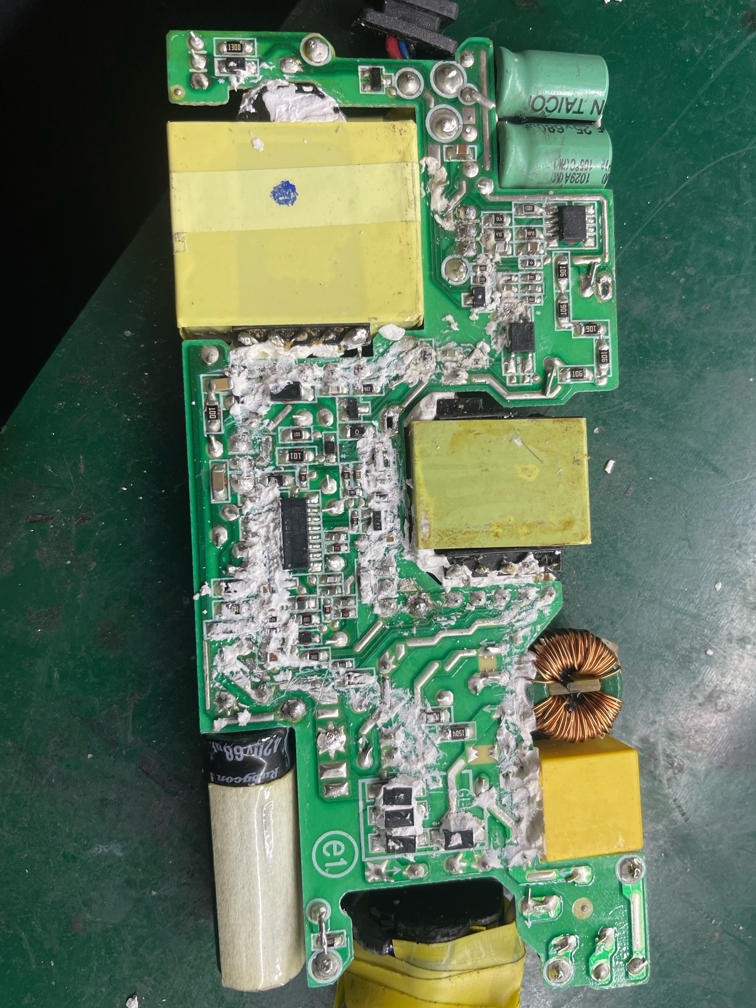

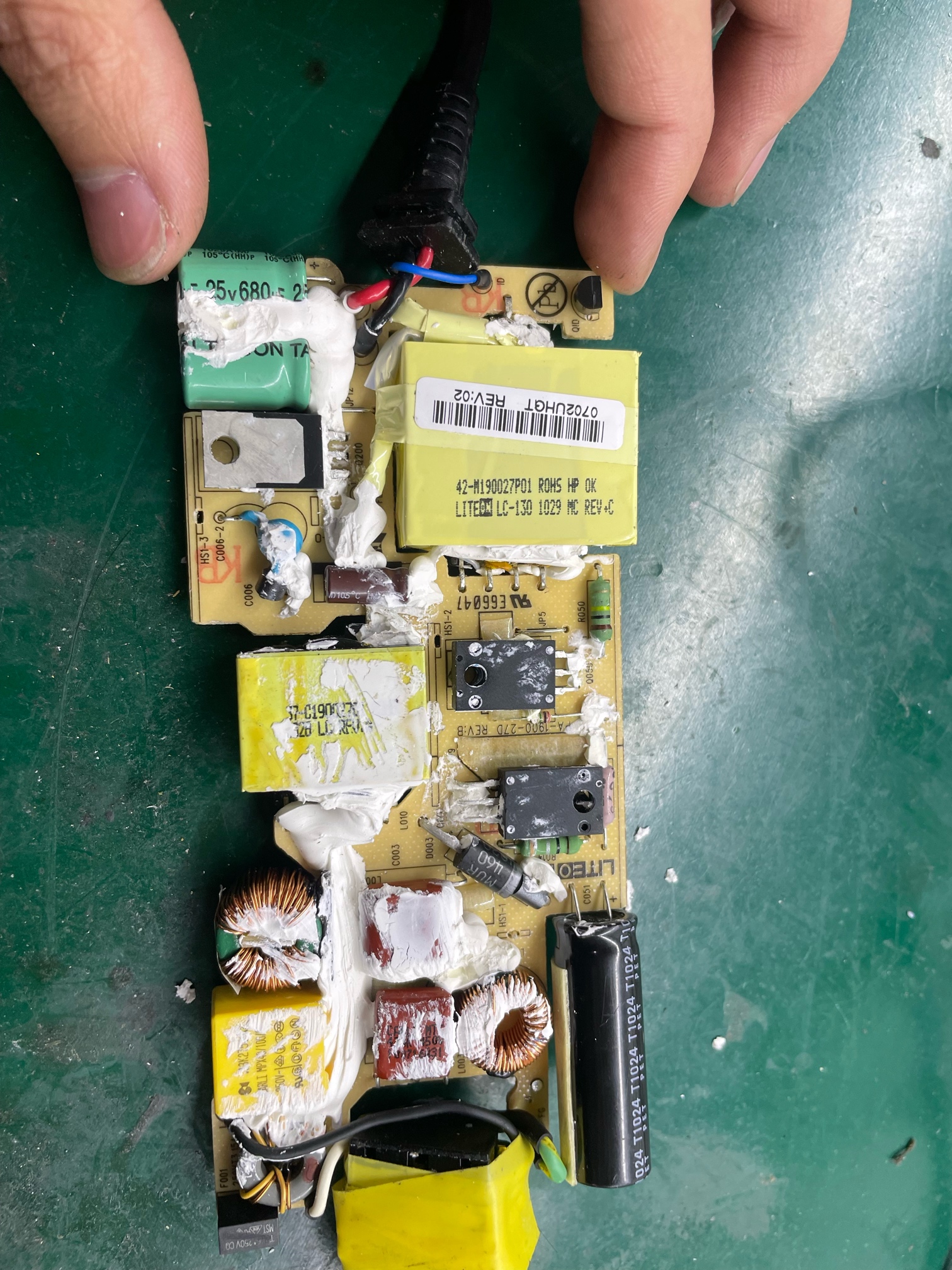

变压器有输入没有输出,是变压器坏了还是别的电子元件坏了,一直找不出问题求各位指导一下
作者: fixlover    时间: 2023-3-3 17:08
变压器?你说的是这个电源插220v插排后,不工作吧?
变压器坏很好测的,测线圈断线没就知道了。
作者: ytl098    时间: 2023-3-3 19:02
多补补开关电源原理,这可不是普通的变压器电源哦
作者: hbwjyi    时间: 2023-3-4 19:56
开关变压器,你量的是直流电压吧,开关电路没有工作
作者: wuyiluguo    时间: 2023-3-14 14:53
电源没有起振,通电后关机,测420v68uf电容电压,万用表直流500v档位,如果有电压消失的很慢,那就查前级电路,如果电压消失的很快就查保护和反馈电路
