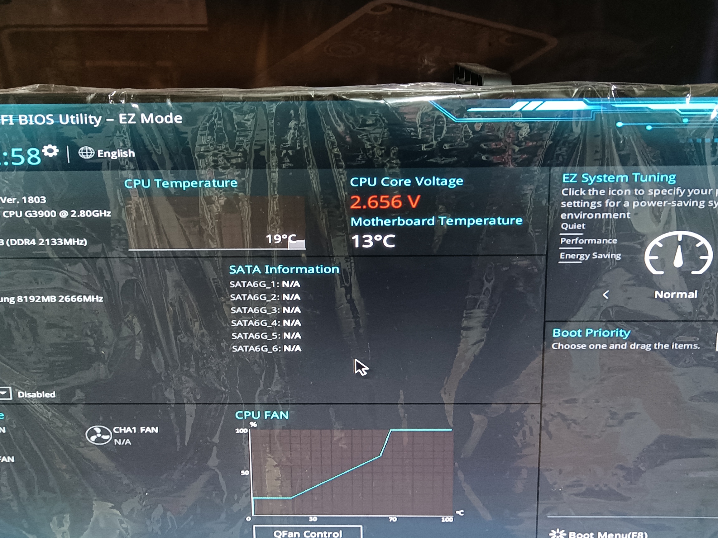

开机报错 vcore核心电压这么高该查哪里的呀
作者: 海韵之恋    时间: 2023-3-4 11:13
检查IO芯片或电压检测芯片的输入脚取样电阻
作者: 15286806157    时间: 2023-3-11 12:21
作者: 恒众电脑科技    时间: 2023-3-11 15:55
电压检测芯片的输入脚取样电阻
作者: kyo10134    时间: 2023-3-16 01:18
我听同行说是三相供电 小电源芯片坏了 没有波形
