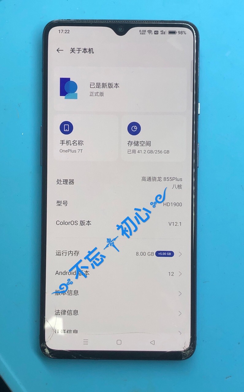

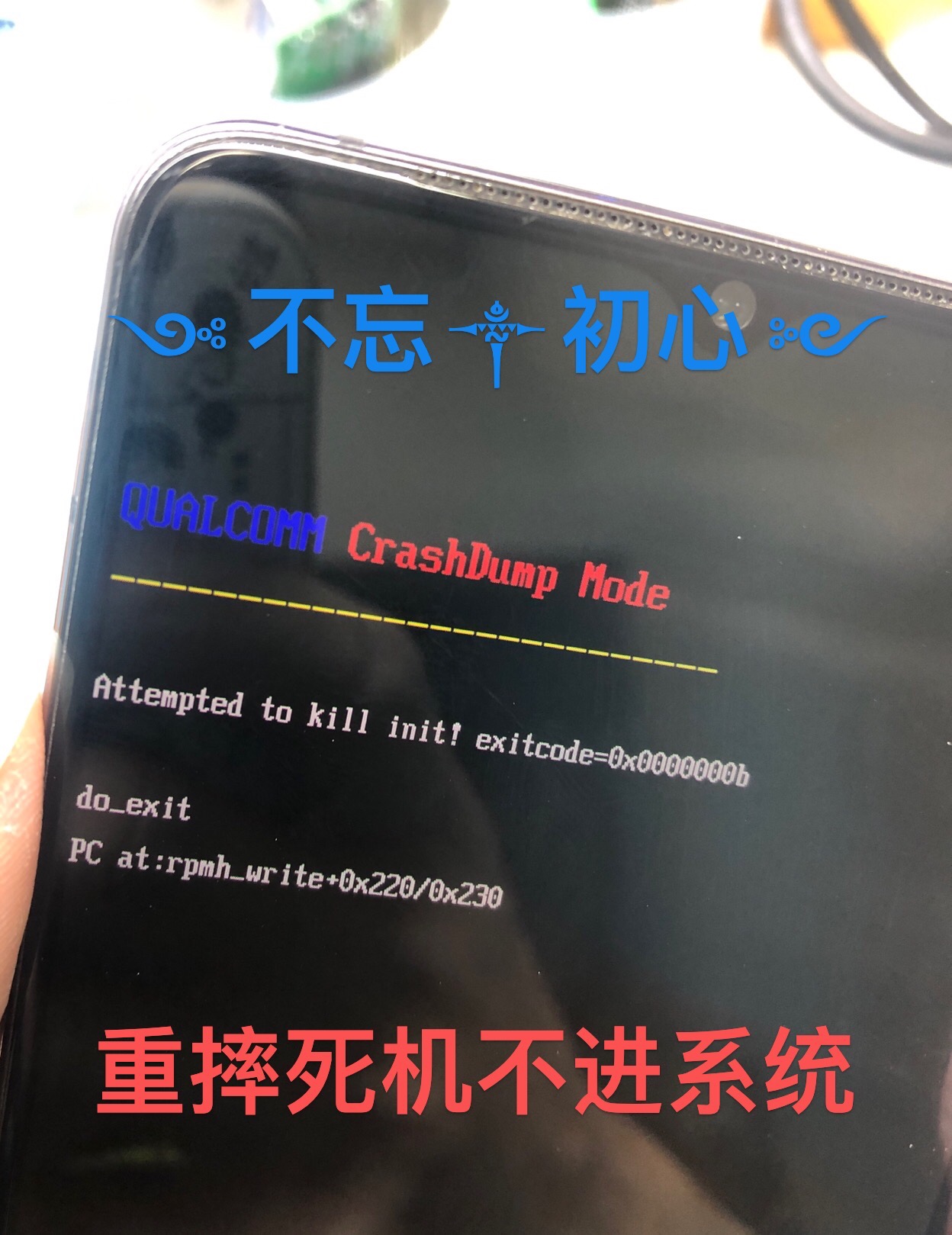

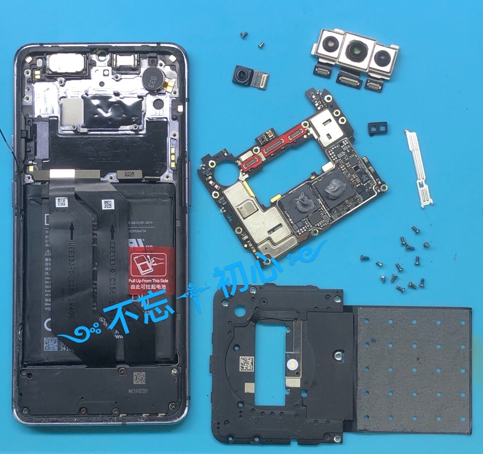

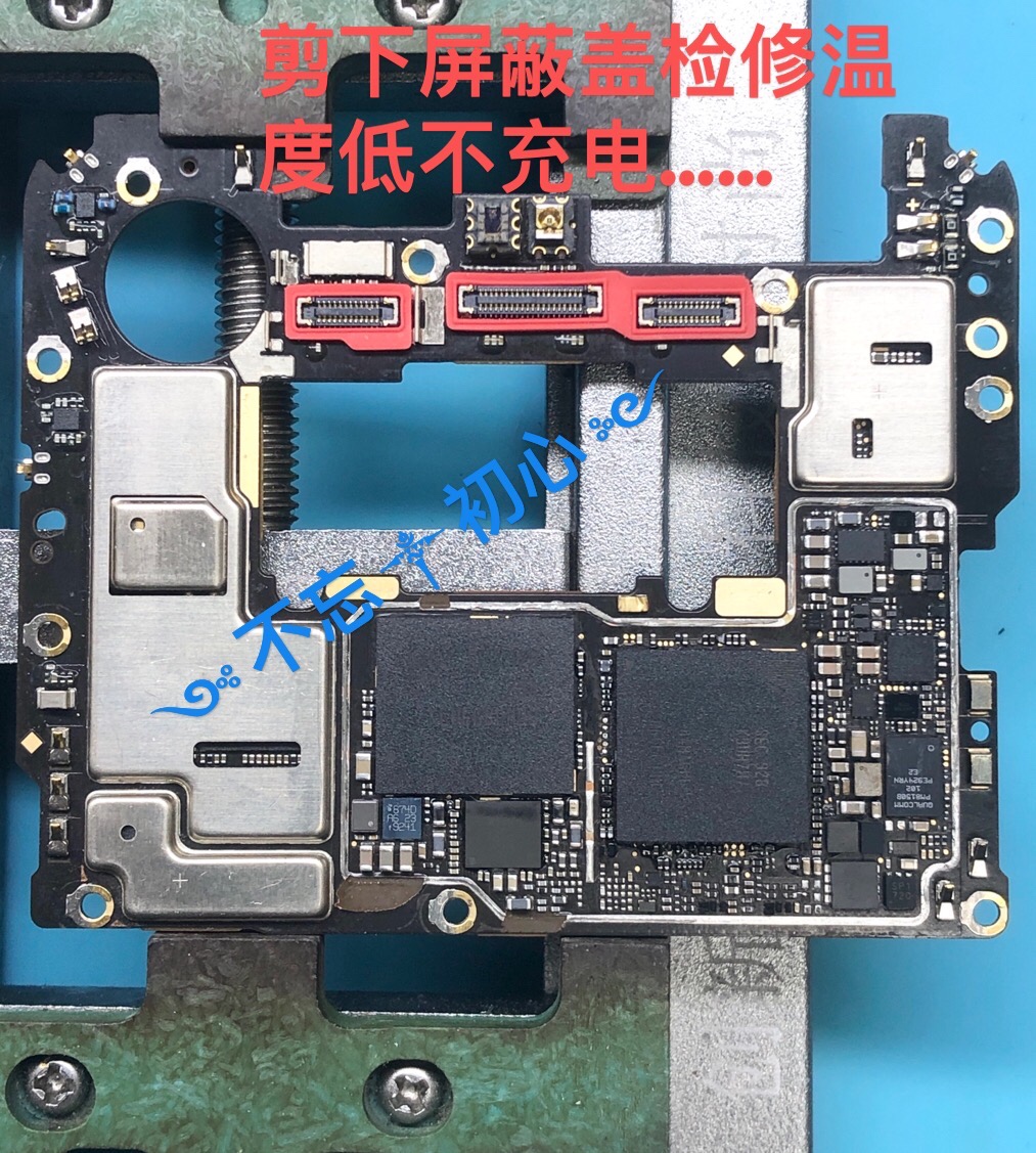

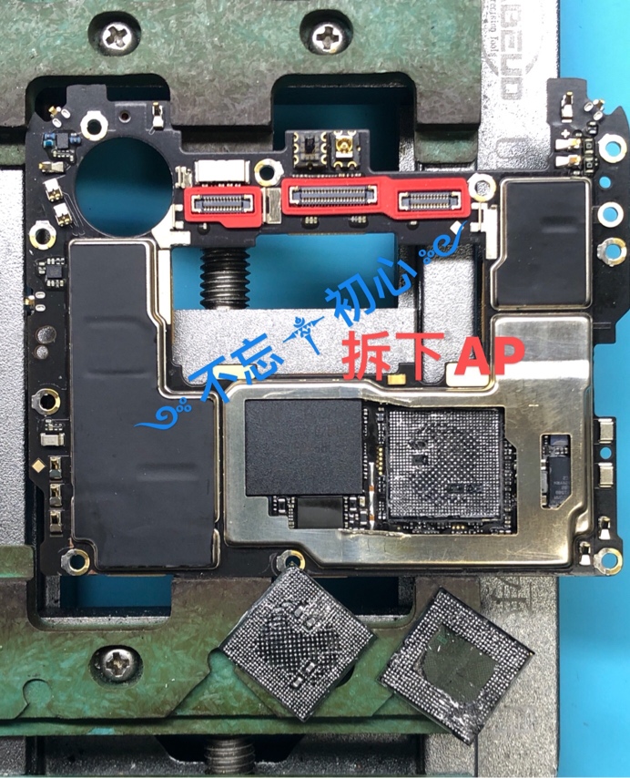

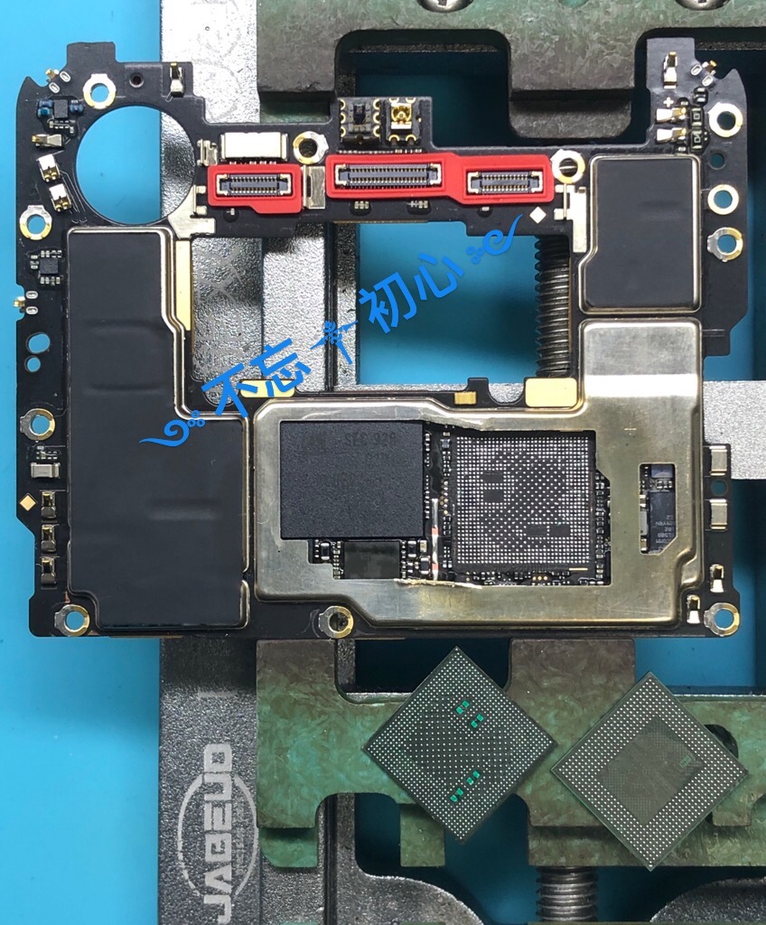

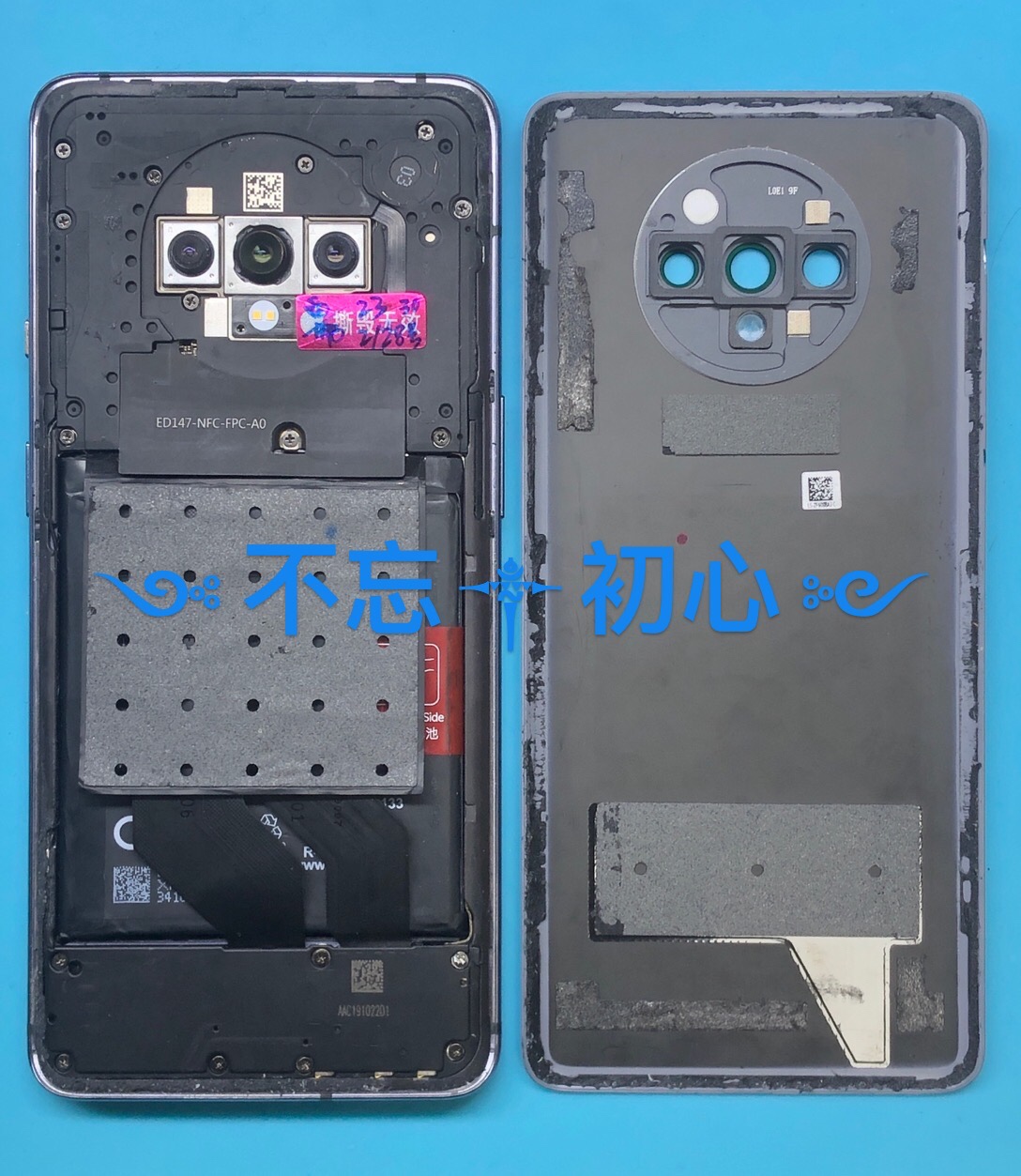

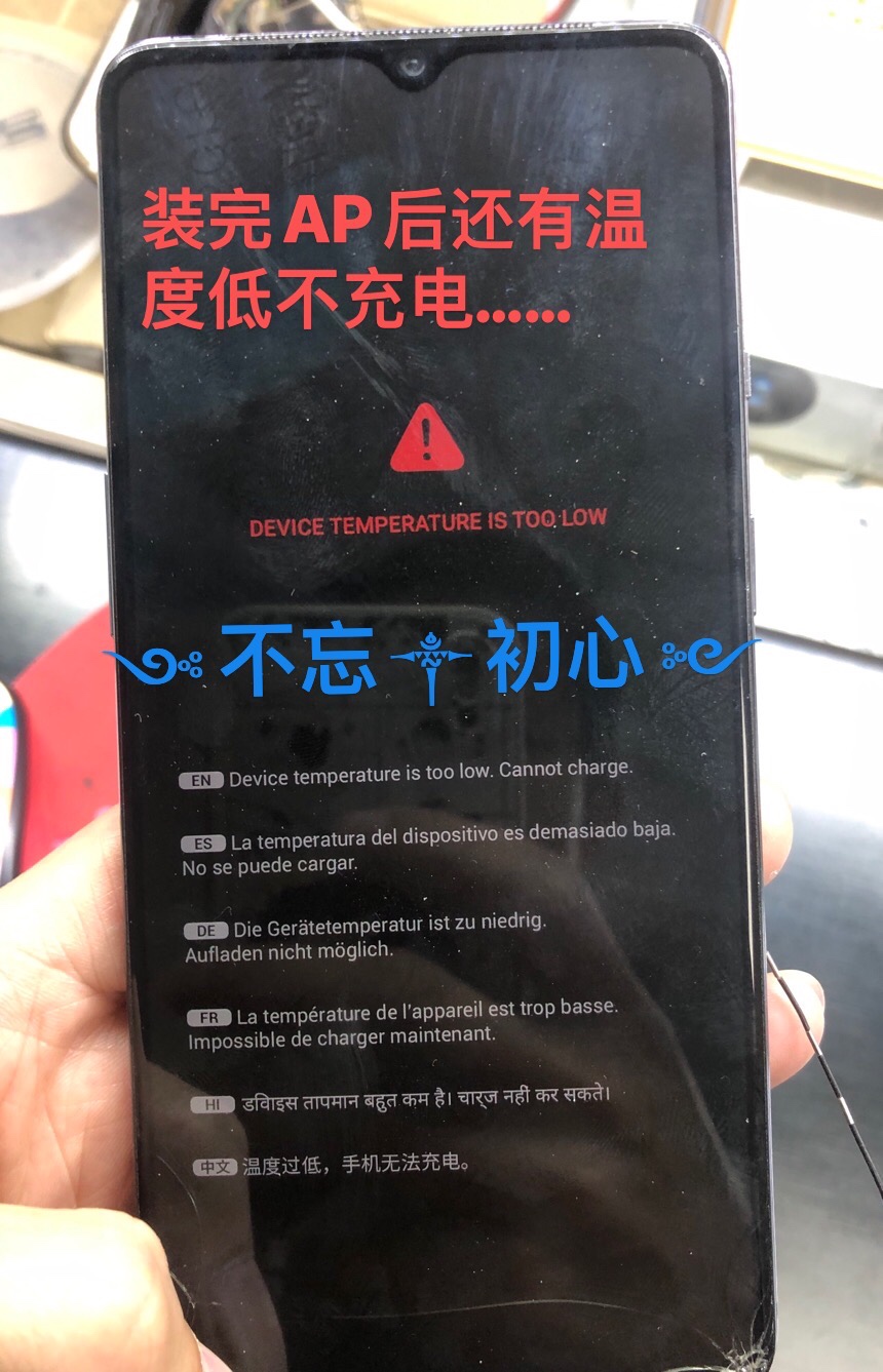

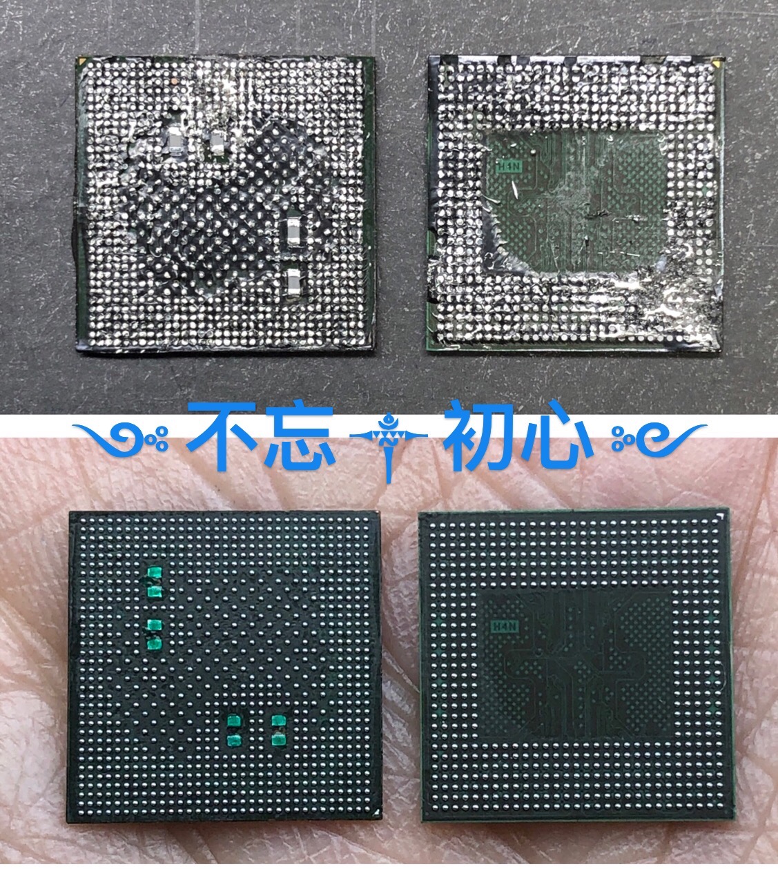

一加7T重摔死机不进系统,重植AP后发现温度低不充电,更换电平转换芯片完美修复……
