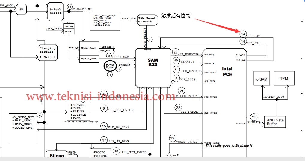

主机被车压过,有点变形,看着问题不大,测试s4信号触发后有拉高,内存供电有拉高,但是内存供电秒掉,就闪一下,短接与门,输出3.3信号,这个内存供电就不掉电了,触发后有3.3  和5v,1.8v,1.2v内存供电,还有个核心1.v供电,,硬盘的1.1和1.8v,3.3v供电也有,大概哪里问题。大佬指导下,谢谢,修复后,分享案例。

作者: xfzl    时间: 2023-3-1 20:55
掉电之前s4-drv#有没有拉高,来判断时序上是到了第15步没有。
作者: xfzl    时间: 2023-3-1 20:56
s3都拉高了,那就要查s3-drv和allpwrgd
作者: wwerf    时间: 2023-3-1 21:00
解决了,核心掉点,不修了,变形太厉害了,谢谢指导。加焊cpu能出内存供电,拆开后发现,核心掉点,掉了十几个,没有这个cpu的点位图,大概测量,有用的点,也有好几个。
