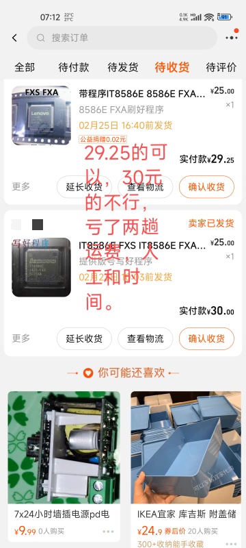

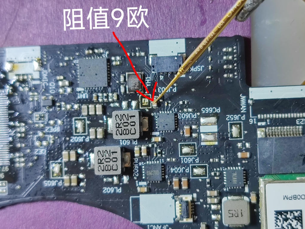

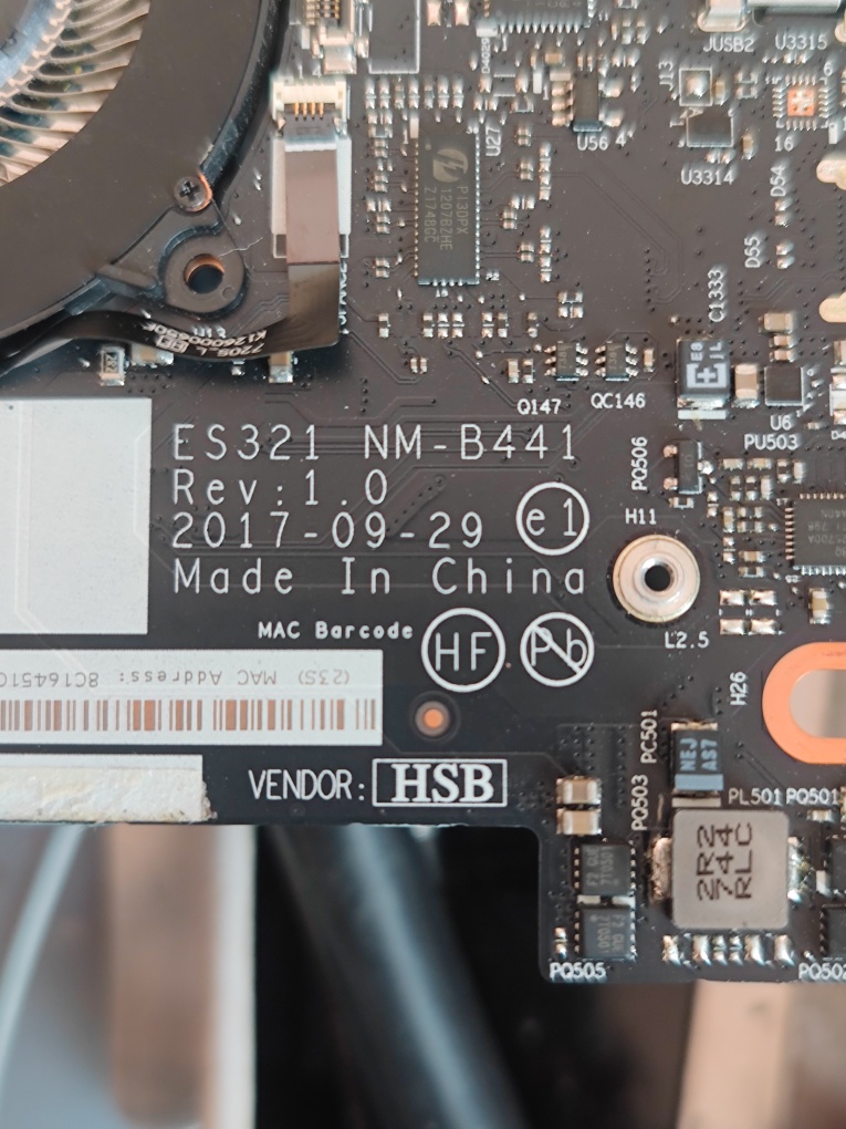

一台联想720S,板号NM-B441,插电无电流完全没反应,拆开后先打二极档一顿测量,测到一个电容阻值偏低 只有9欧,明显不正常,断开跳线点后再测量,电容正常了,是后级问题,看电路图是EC3.3V的供电,随后拆下EC阻值正常了,插电3.3V也出来了。

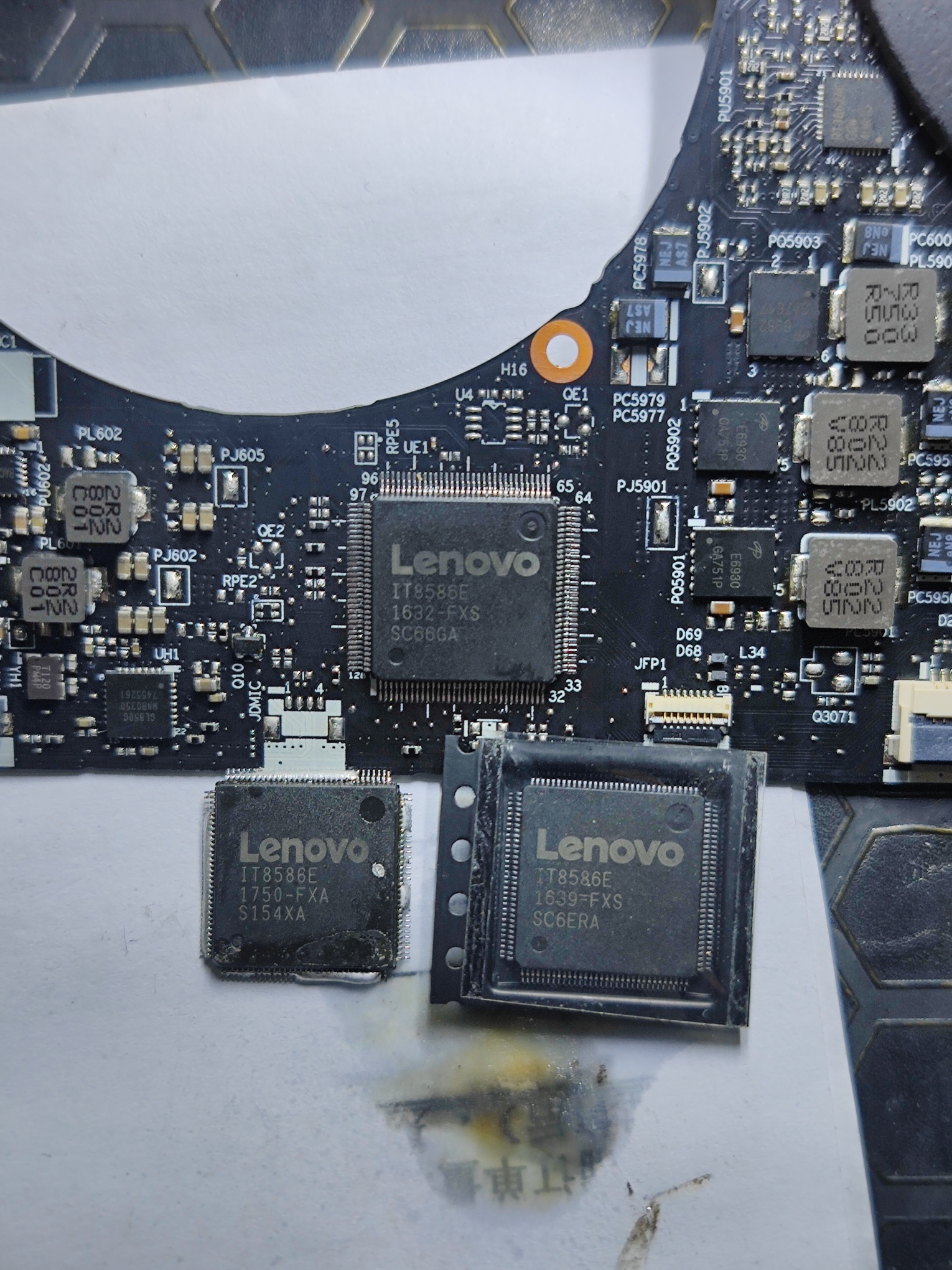

  跟着上网买带程序的芯片,换上后故障依旧,依然不触发,心想难搞咯,仔细再查一遍板子,无明显问题了,没办法了,只能怀疑买的EC有问题,然后换一家再买,到货后换上直接亮机,至此故障修复。
总结:淘宝买的全新EC,也要看运气,不一定哪一家的就一定能好,行不行全凭运气,看来以后得买剪板件比较靠谱了。
