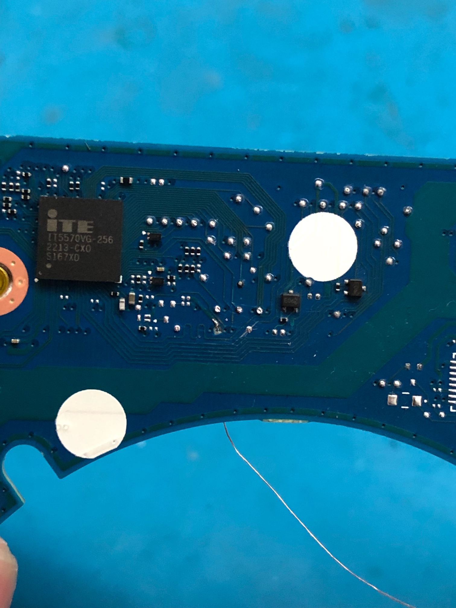

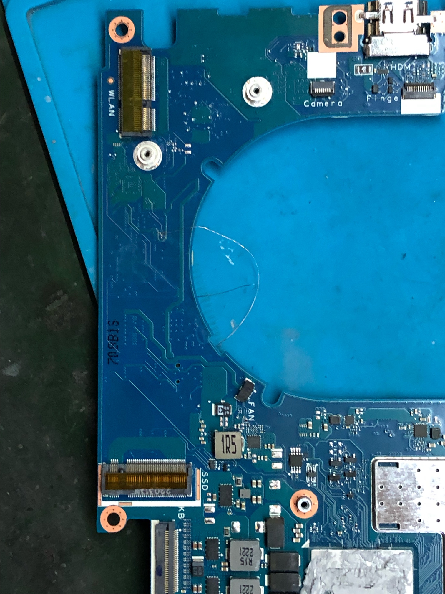

标题: MagicBook 14 2022。 [打印本页]
作者: xuxiaogang    时间: 2023-2-28 11:30
标题: MagicBook 14 2022。
MagicBook 14 2022。过孔断线  找不到那个点通往哪里  哪位大神有一样的主板帮我量下   谢谢了   急  有尝也可以
作者: andycheng889    时间: 2023-3-1 08:41
这个真不懂,看有哪个大神来
作者: ゛.ㄒ-walker    时间: 2023-3-2 12:36
不是一排一起有4个过孔吗?找到其他三个。剩余一个不就是了
作者: xuxiaogang    时间: 2023-3-2 16:23
゛.ㄒ-walker 发表于 2023-03-02 12:36
不是一排一起有4个过孔吗?找到其他三个。剩余一个不就是了
过孔断线了  背面那个孔  没阻植了
