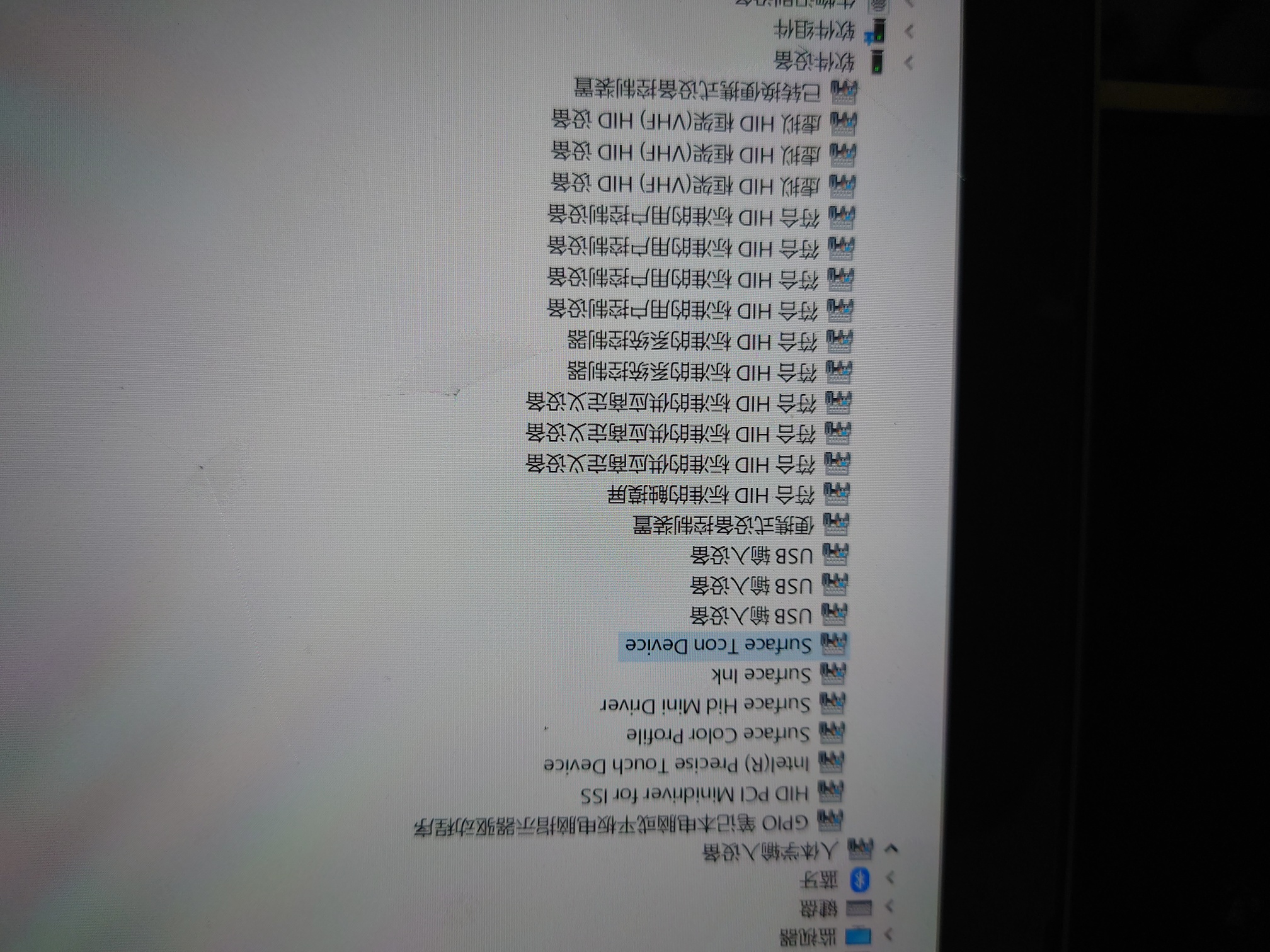

标题: surface pro7笔用不了,什么问题。
设备管理器里面,没有笔的驱动,重做系统不行,会不会bios的问题,bios不是原来的,刷的别人制作的bios。
作者: 云心狂    时间: 2023-2-27 22:30
如果换过屏 触摸小板用错了就会笔用不了

作者: wwerf    时间: 2023-2-28 07:18
云心狂 发表于 2023-02-27 22:30
如果换过屏 触摸小板用错了就会笔用不了
用的pro5屏幕,原厂屏幕也用不了笔。

作者: 云心狂    时间: 2023-2-28 12:42
wwerf 发表于 2023-02-28 07:18
用的pro5屏幕,原厂屏幕也用不了笔。
pro7用pro5的屏触摸小板一定要换  两块屏的触摸小板不通用
作者: 云心狂    时间: 2023-2-28 12:44
用的pro5屏幕,原厂屏幕也用不了笔。
把7屏幕上的小板拆下来 换到5的屏上  笔的功能就会正常

作者: wwerf    时间: 2023-2-28 13:26
多谢,估计是吧,我那个pro7的触摸小板好像被拆过,可能也不是原装的了

作者: 星星1111    时间: 2023-3-9 12:25
小板换错了
作者: wwerf    时间: 2023-3-9 16:09
星星1111 发表于 2023-03-09 12:25
小板换错了
谢谢,小板确实不是原装
作者: 王记友    时间: 2023-3-9 19:13
PRO7,笔用不了,小板換错了引起的
作者: wwerf    时间: 2023-3-9 20:43
王记友 发表于 2023-03-09 19:13
PRO7,笔用不了,小板換错了引起的
谢谢指导,对比了触摸小板,确实和pro5的一样
