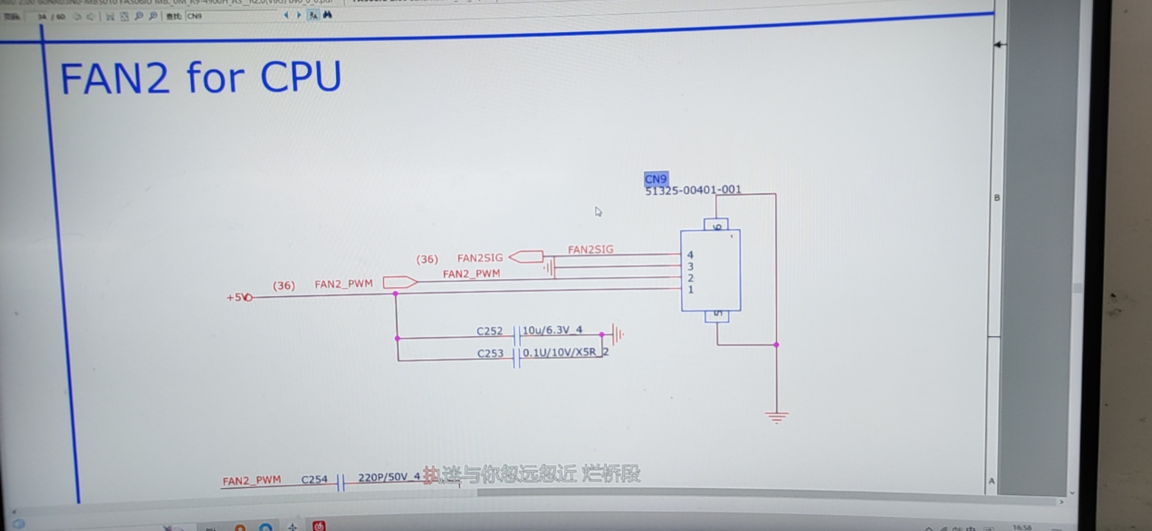

标题: 天选2风扇不转
1脚5v正常 2脚没电压没波形 4脚插风扇和不插风扇都是3.3v ,温度很高也不转。对地正常不短路,ec已经换过了。求机器的接口对地值和1 2 4脚的电压和波形 版号DABKXBMDAD

pwm好像是直通CPU的,看下阻值正常不
作者: 奏奏奏奏奏    时间: 2023-3-30 12:49
搞定了。是ec的smb断线了

解决了。ec旁边电阻,smb信号断线
