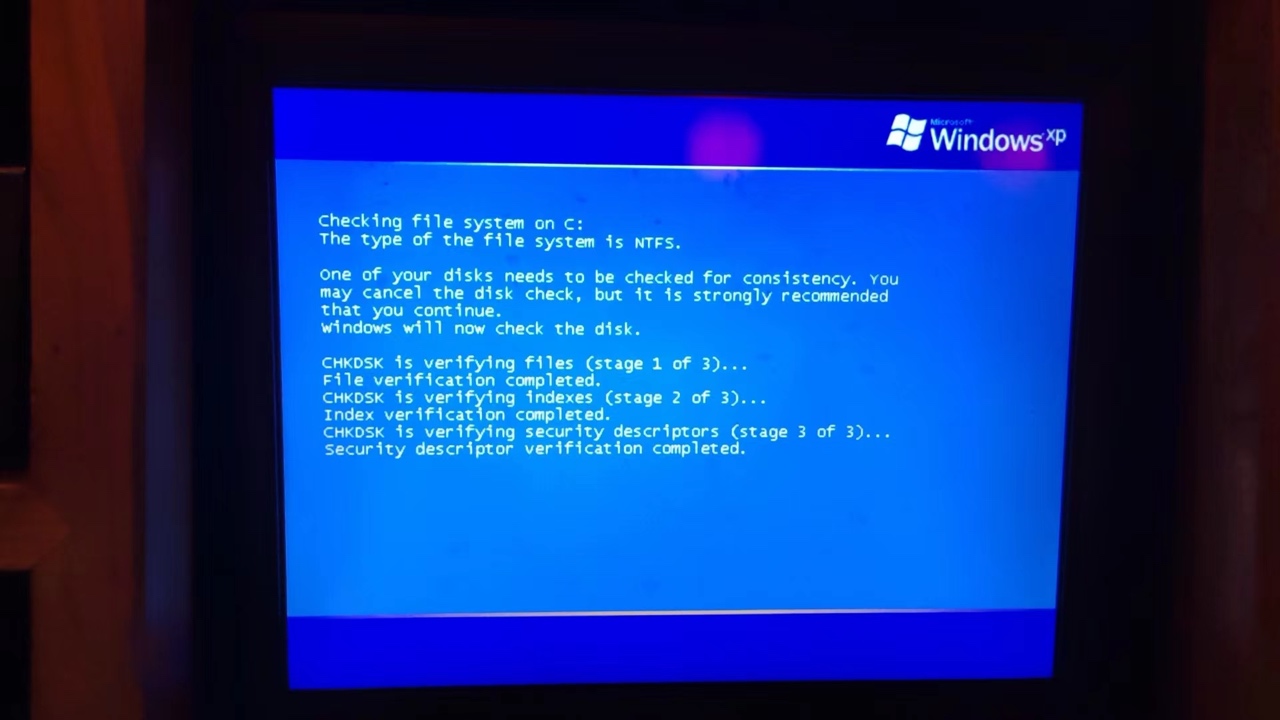

作者: z、    时间: 2023-2-26 20:45
标题: 蓝屏怎么解决

这个严格意义上说不是蓝屏,而是非法关机或者硬盘有坏道引发的系统磁盘检查。

如果每次正常关机后开机都显示这个界面
就要考虑是否是硬盘的原因了

你这个不叫蓝屏,是非法关机导致的磁盘检索修复。可以用chkdsk修复,或者删除特定注册表强制忽略

这是你非正常操作后的一种保护措施,正在检查你的C盘系统文件,等待即可!

跳过,进系统后检查磁盘。在分区上点右键,工具,检查。

这个不是蓝屏吧,这个是系统检测,一会就可以进入了
