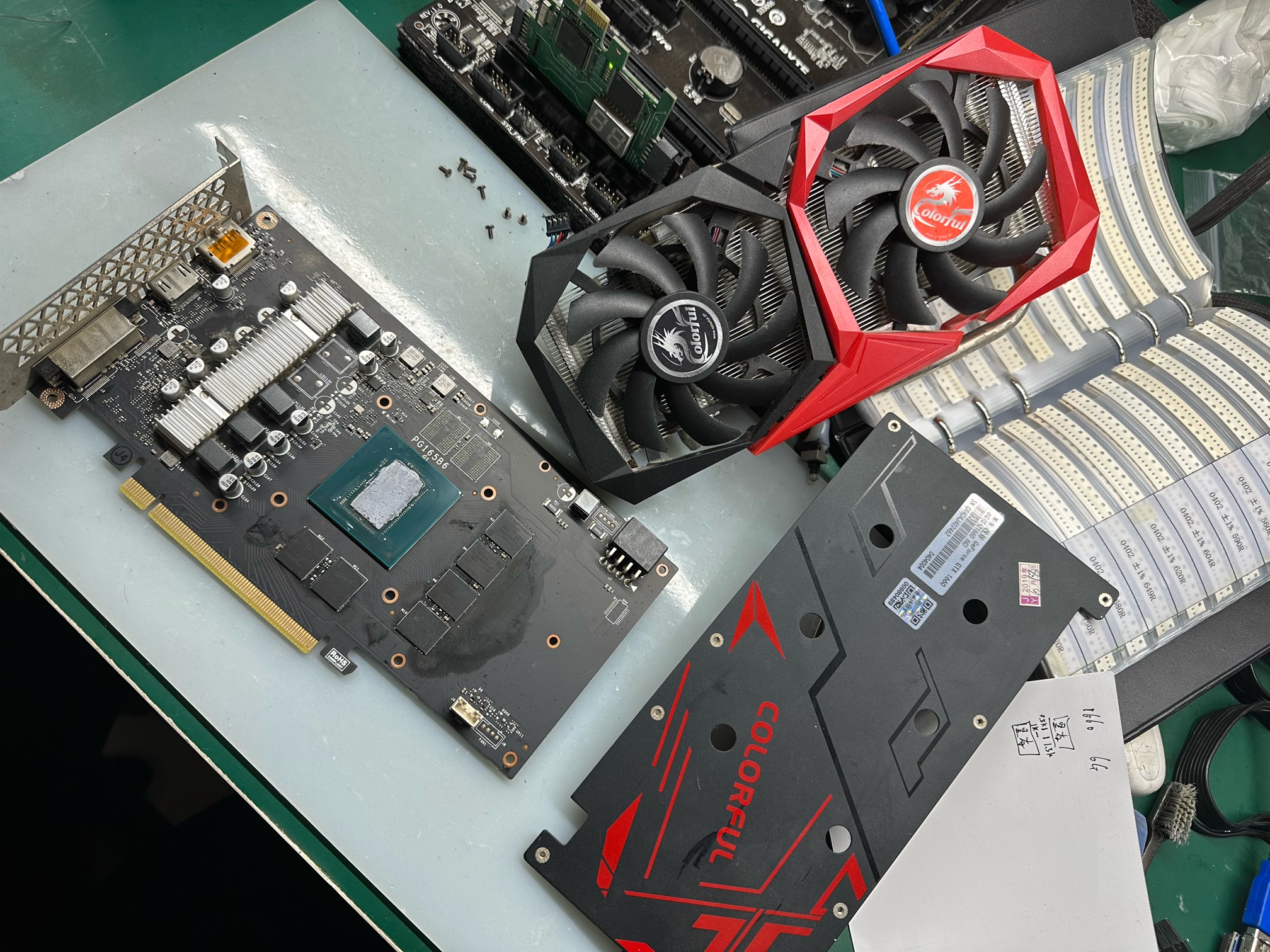

打驱动黑屏死机,  刚开始以为是核心坏引起的此故障,  当时加焊核心后 故障依旧。
经检测  发现两个显存中间的电阻变质  阻值不对引起、   换掉变质的电阻

这需要两个一样的显卡,对比来修吧,很难想到是这种原因呀

也不用   跟其他显存旁边的电阻   测量下相对应的阻值一不一样
