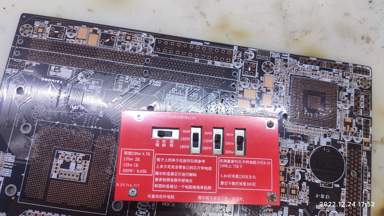

标题: 联想惠普戴尔功率诱骗板r3来袭
联想
惠普
戴尔
功率诱骗板r3来袭

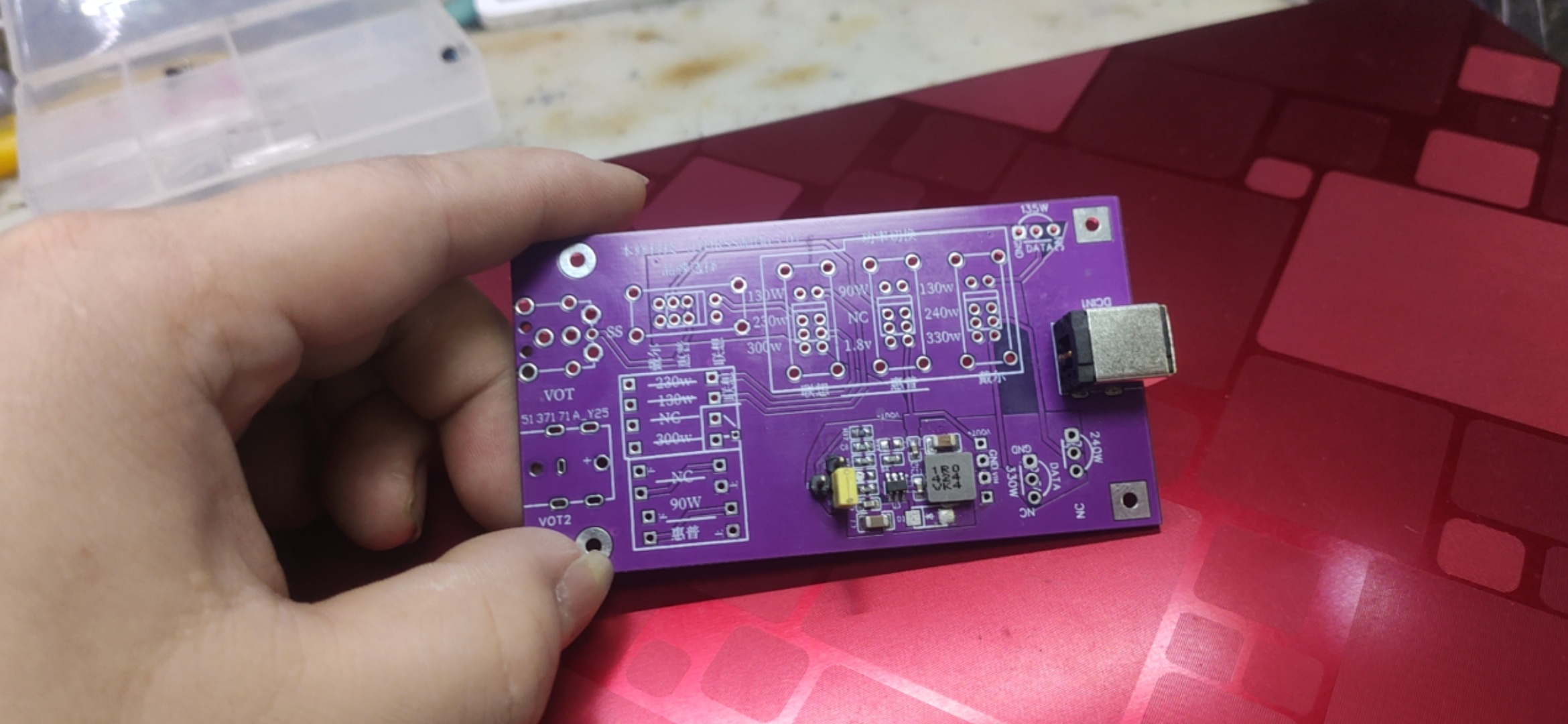

作者: lpz2012    时间: 2023-2-26 19:14
然后等待量产
这个是之前的
作者: lee1988    时间: 2023-2-26 21:17
直接干到最大功率不行吗?
作者: lpz2012    时间: 2023-2-27 10:10
lee1988 发表于 2023-2-26 21:17
直接干到最大功率不行吗?
有的机器上最大功率不行,要么降频。要么无法识别

作者: chenhaolong1990    时间: 2023-3-1 10:45
有没有成品 , 为什么设计PWM 那个电路   全部改分压 会不会更好些
作者: lpz2012    时间: 2023-3-6 14:08
黄鑫船 发表于 2023-2-27 14:50
搞这个东西,似乎意义不大了,市面上已有类似的产品
确实有。要400大洋。。我这个便宜。单裸板10快。。成品90.。而且提供教程方便DIY
作者: lpz2012    时间: 2023-3-6 14:09
惠普分压的方式不行。电压会被拉低。试过的
