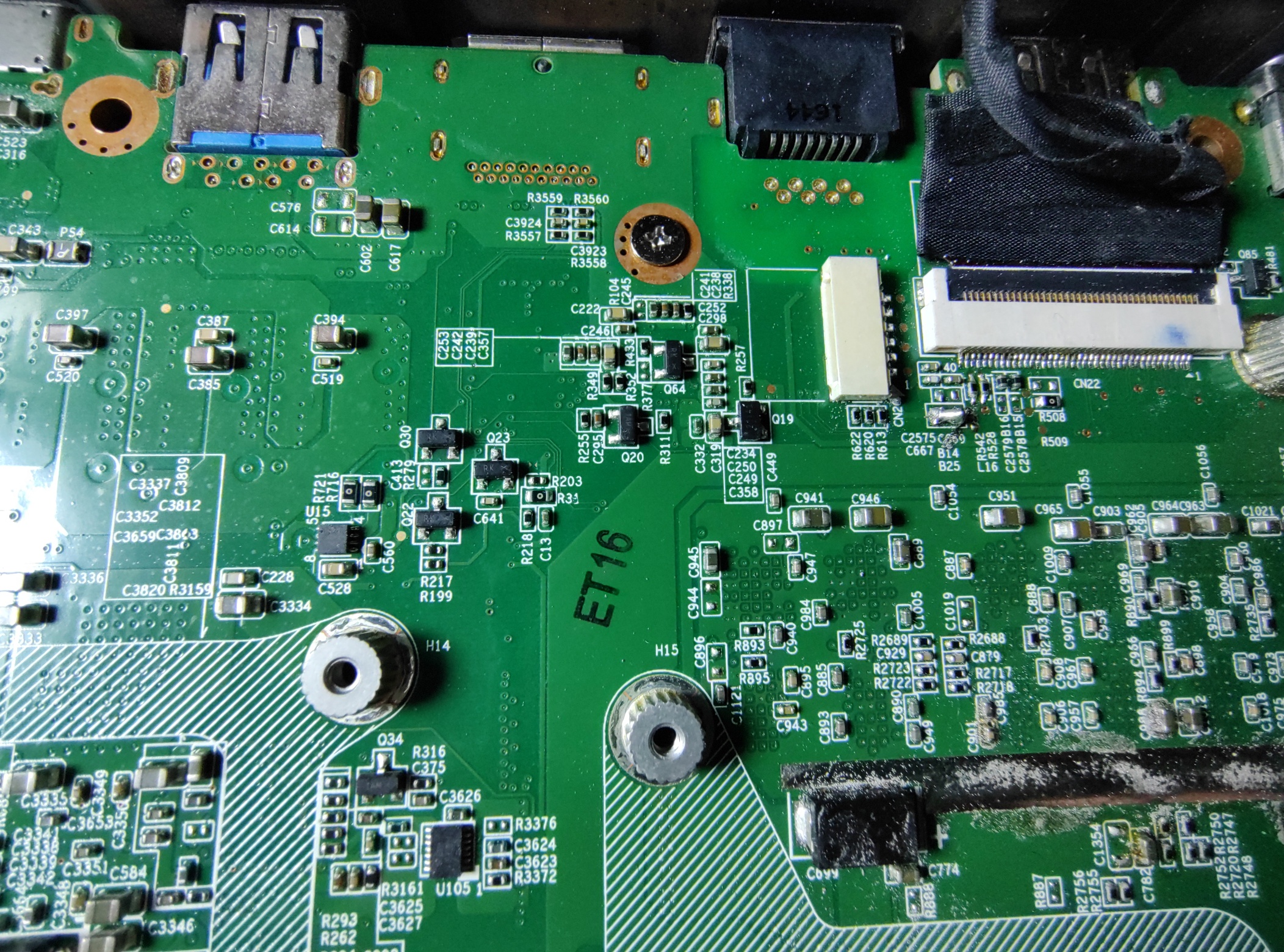

感觉都是通病,网上看见这些,型号不是这个而已
我也不晓得是不是这里,短接那里只有3.3v
Q22那个开机测对地都是通的,q23 q19这几个也是有3.3,q30有一个角是9v
没找维修资料
,希望有大佬知道踢一脚谢谢
有红包
作者: 天宇科技    时间: 2023-2-26 09:51
闪屏是主供电19v 保险管的问题。不是3.3v开启的保险吧。我记得。
作者: FengLian    时间: 2023-2-26 12:11
啊 那就不是这个了

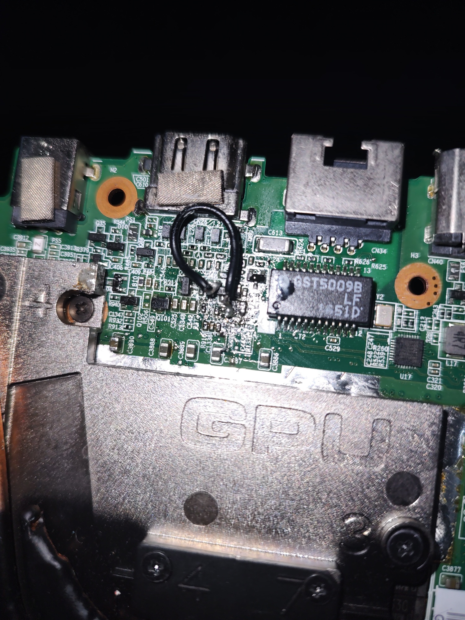

作者: FengLian    时间: 2023-2-26 23:21
问题在这里了
