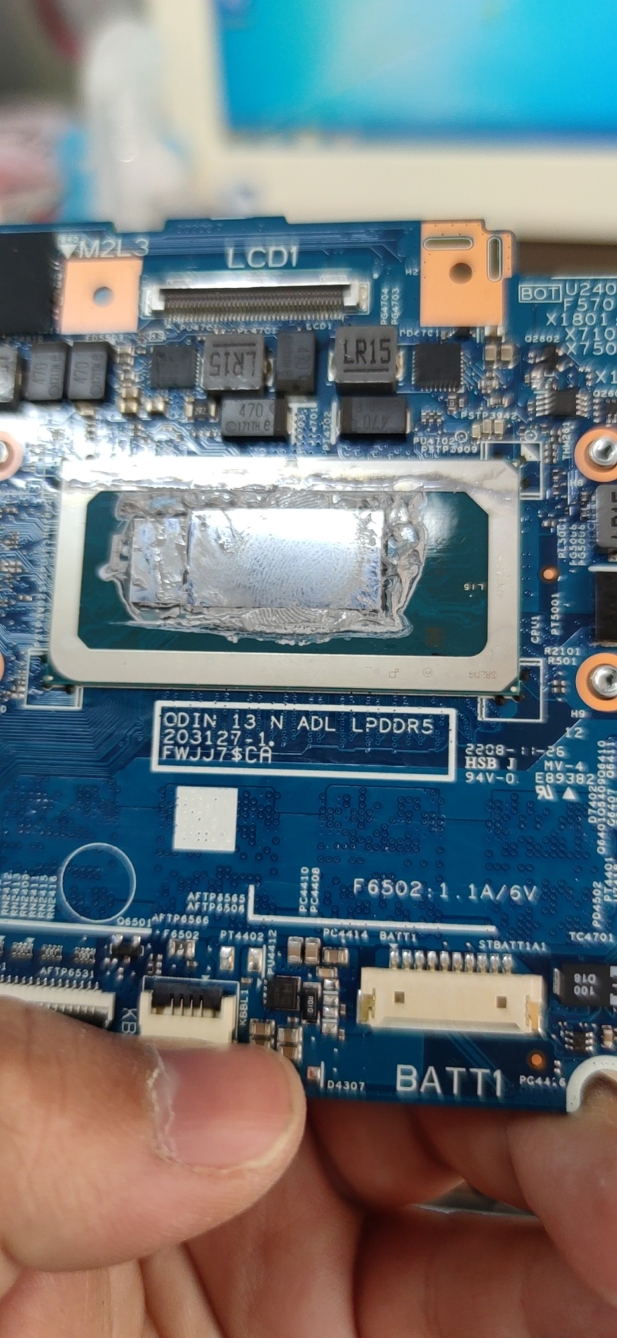

板号203127-1

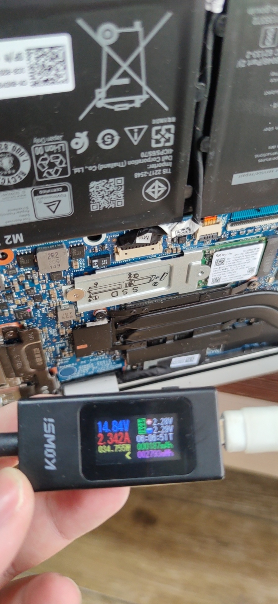

客户送修时,机器状态为插充电器闪白灯,测PL4401有1.8和0v跳变,升压失败。
直接换个充电器,拿了个小米45W的充电宝,升压失败两次,电流直接跑起来了...
充到可以开机,换回原装充电器,充电正常,维修结束
