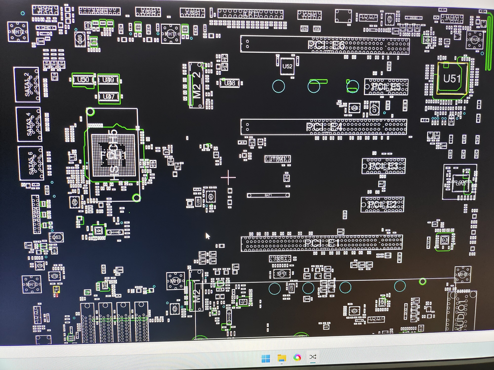

    一个x470主板,故障是开机不触发,心里想着不触发应该好搞。经过测量各待机电压正常,然后测量短接开关针脚电压已经拉低io了,但是io并没有拉低atx电源ps-on,这个电压由io63脚通过一个小三脚管到atx电源,测量三角管g极连接5vsb电压正常,s接atx的ps-on,d极直接连接io63脚,
想触发看看io63脚有没有被拉低,无意间发现这个脚电压为0,心里顿时一凉,难道这里断线了?这个线可是跨了一整张主板,
如下图
万用表打到导通测量挡一量,果然断线,这特么怎么飞线?这特么贯穿整个主板的飞线也太难看了吧。

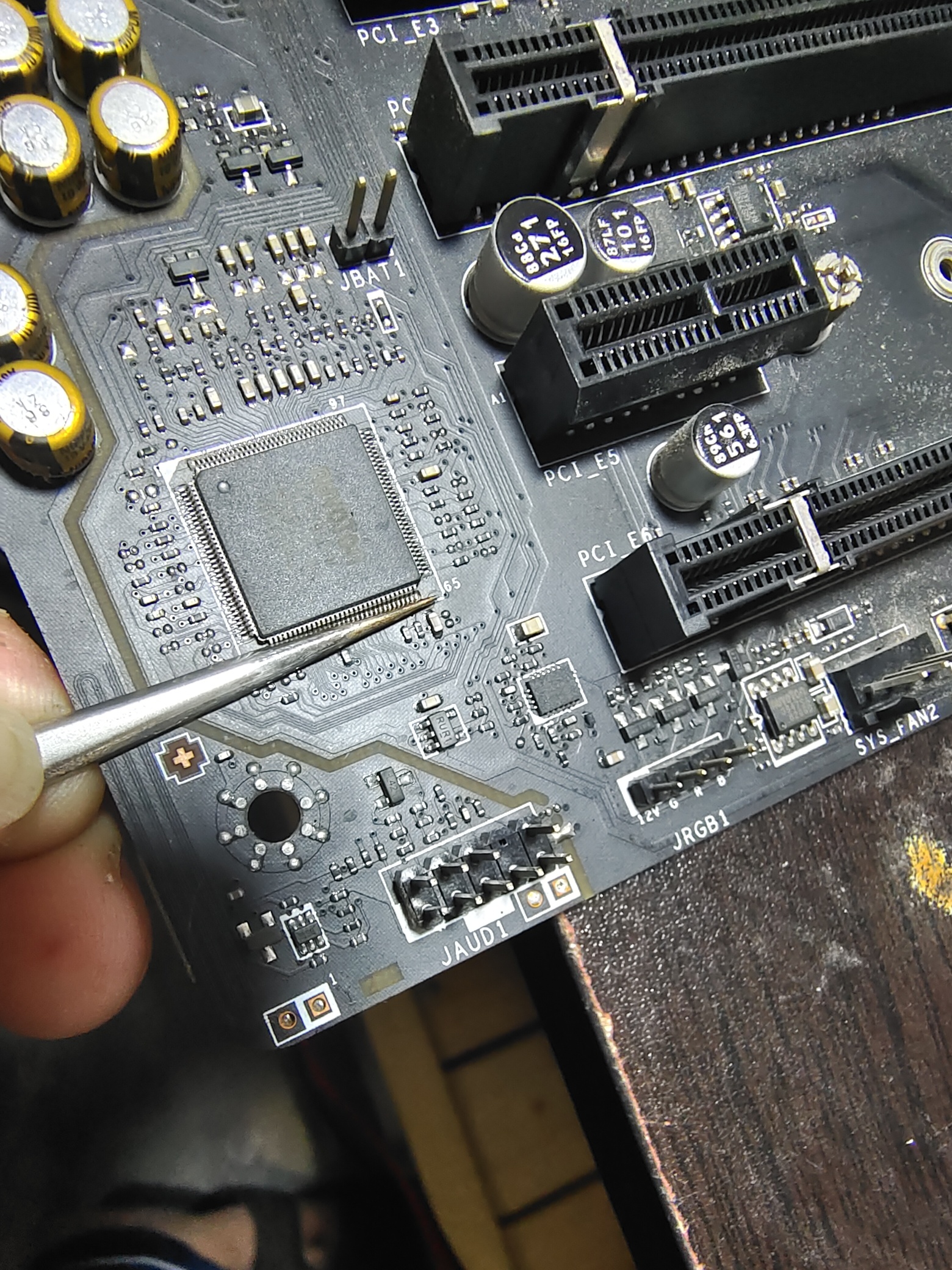

通过仔细的观察发现63脚出来就到了一个过孔,如下图65正角旁边那个孔
想着这个孔应该过到了背面,于是用土方法用镊子比划一下

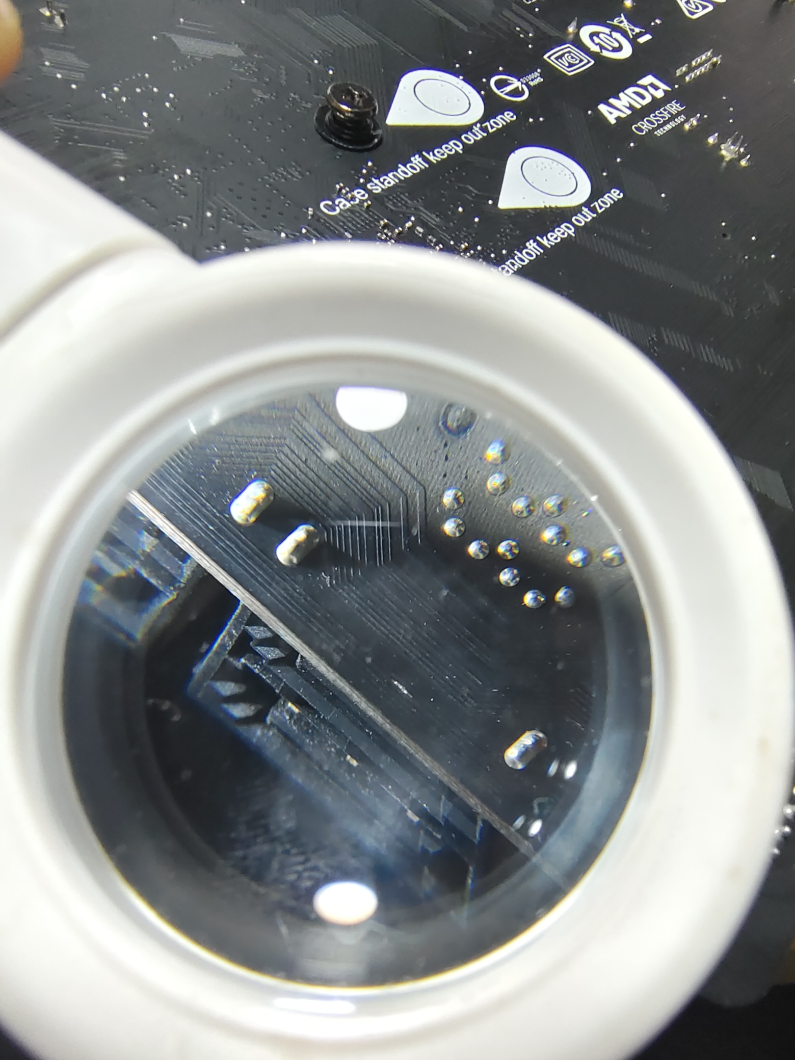

然后在背面也比划一下,这里果然也有个孔,把孔刮一下用万用表测量一下果然连接到了63脚
于是沿着背面这个点的线路一路观察过去
仔细观察线路,发现不圆滑的地方就刮开看看,然后测量和过孔是否导通

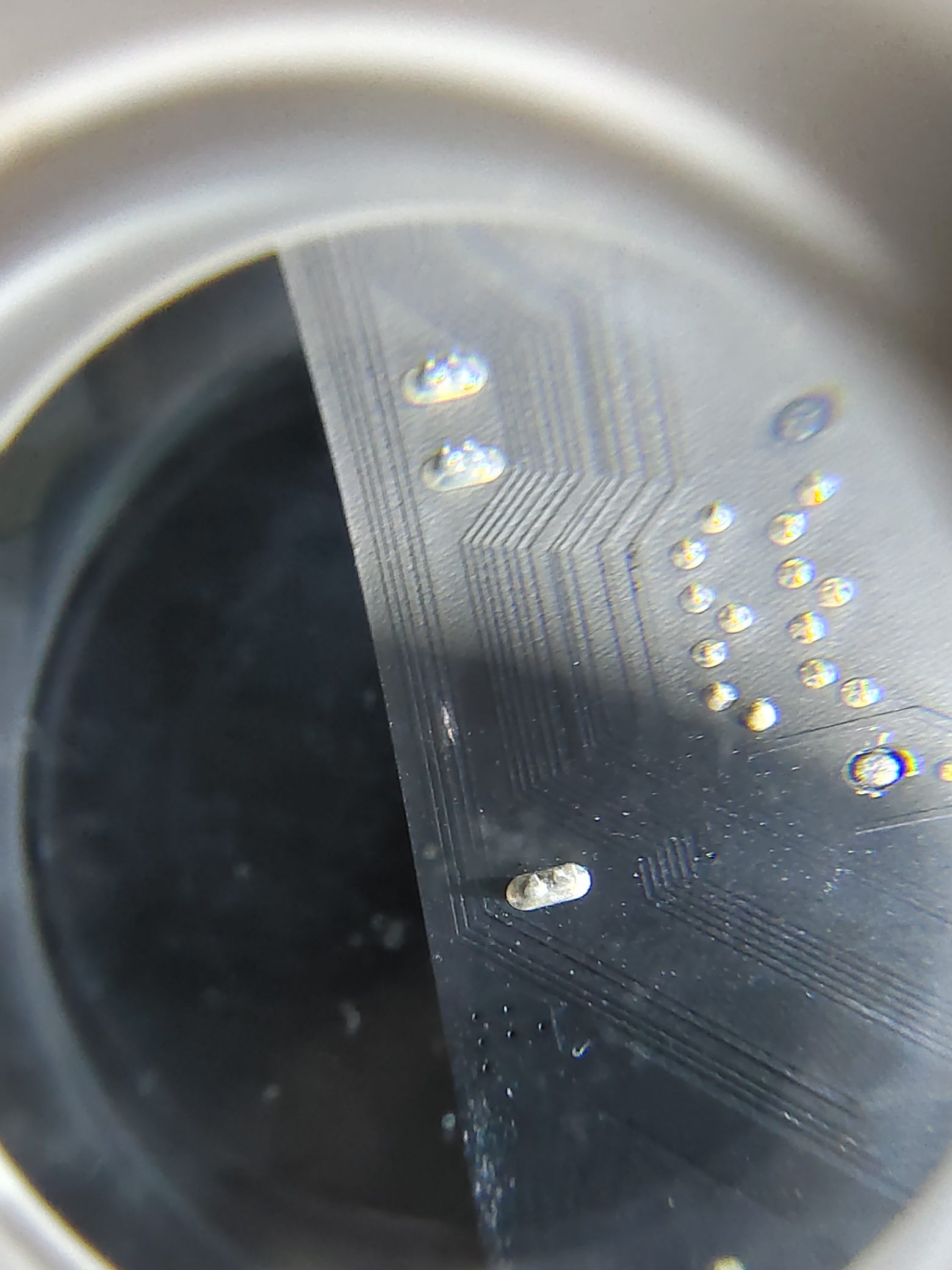

atx旁边三脚管那边也用同样的方法查过来,经过刮了3-4个可疑点之后终于发现断线点了
  这个过程是真费眼睛,耗时2个多小时
把线接好,本来想不用铜线直接用锡拖一下的,发现怎么都接不上,没办法只能用点铜丝

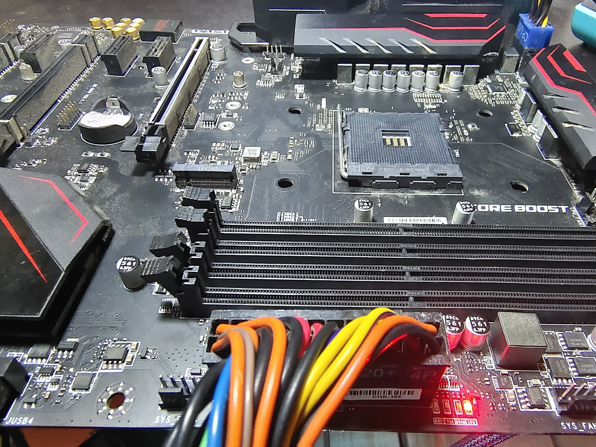

触发开机,到此维修结束
